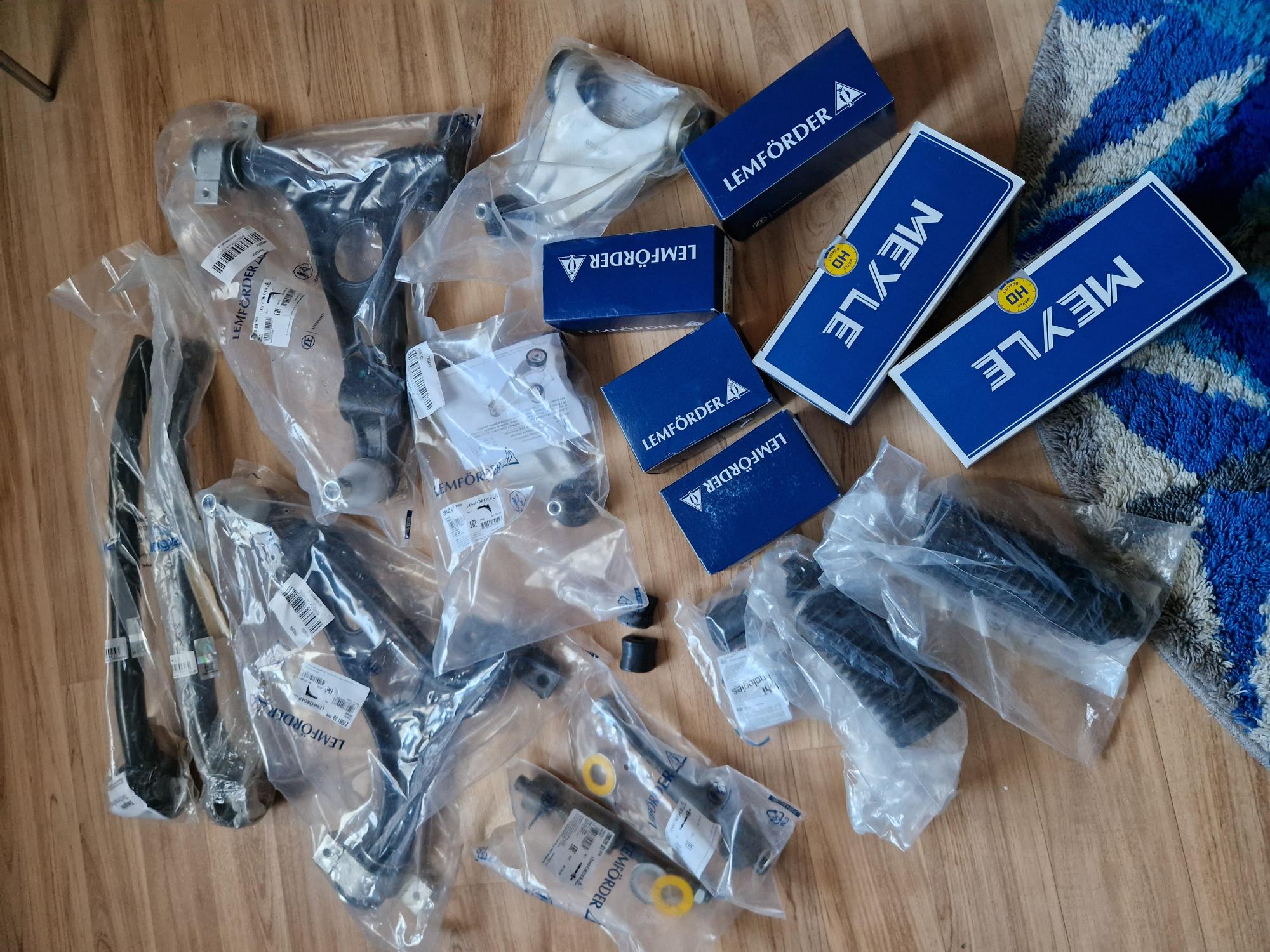

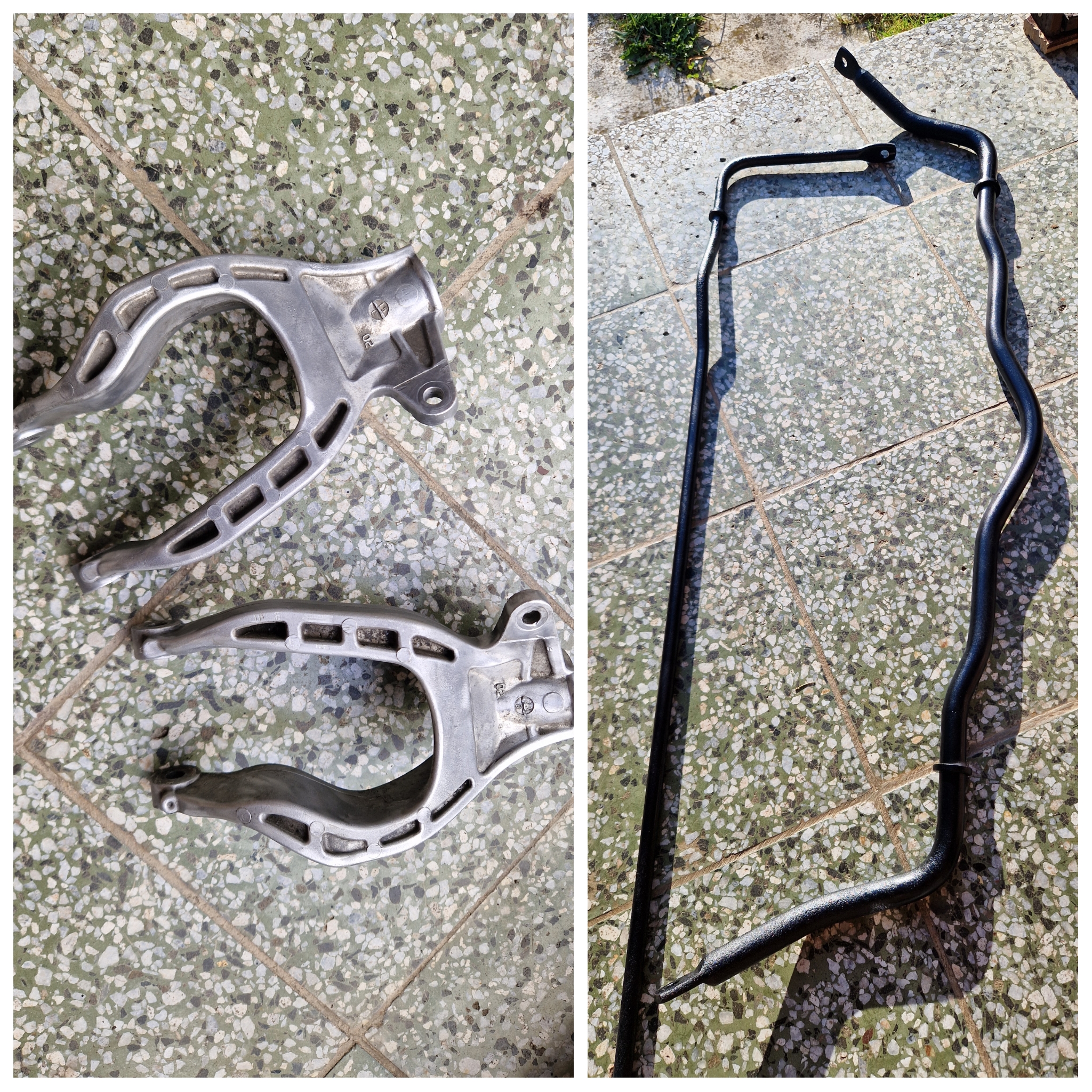

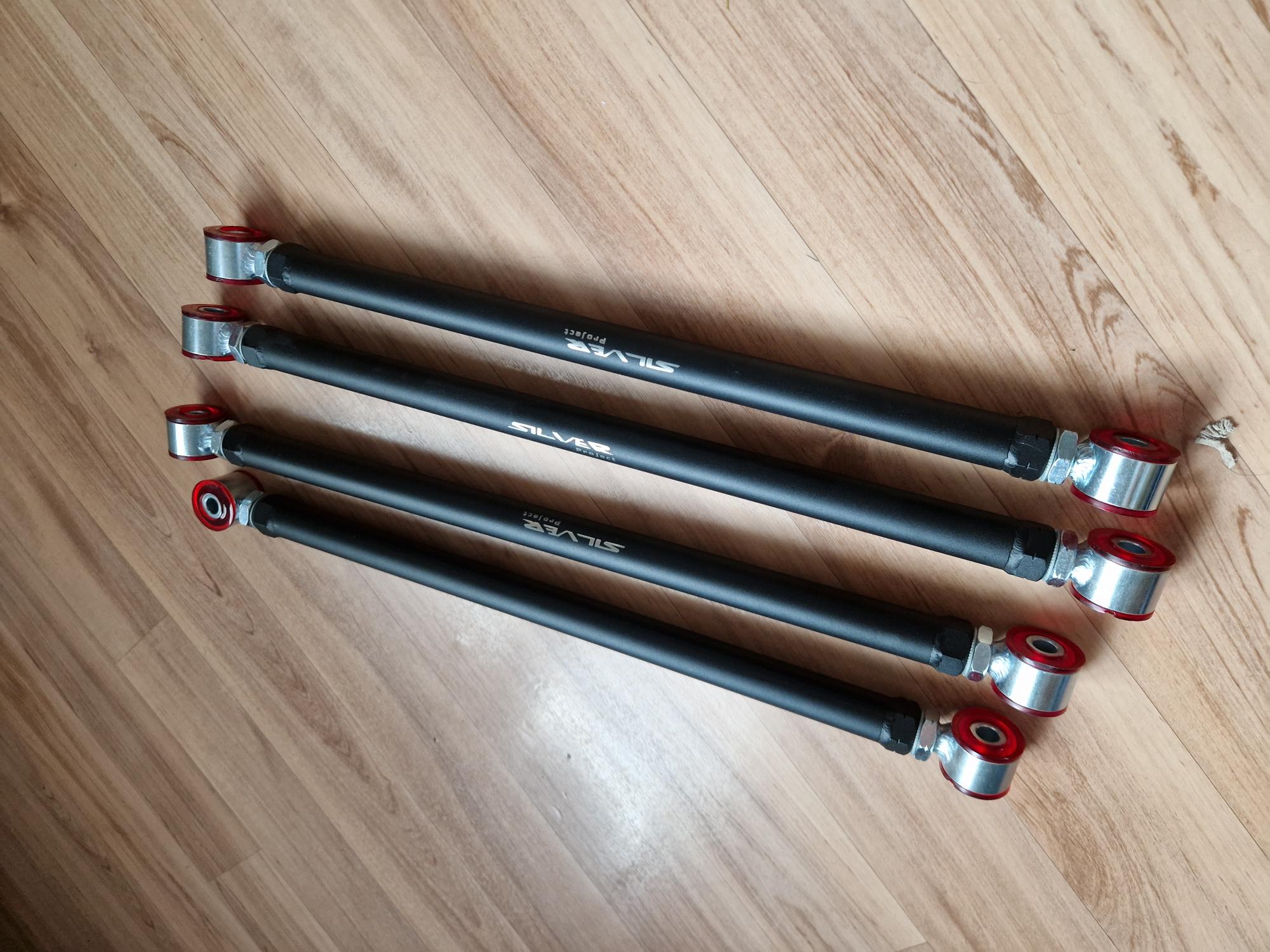

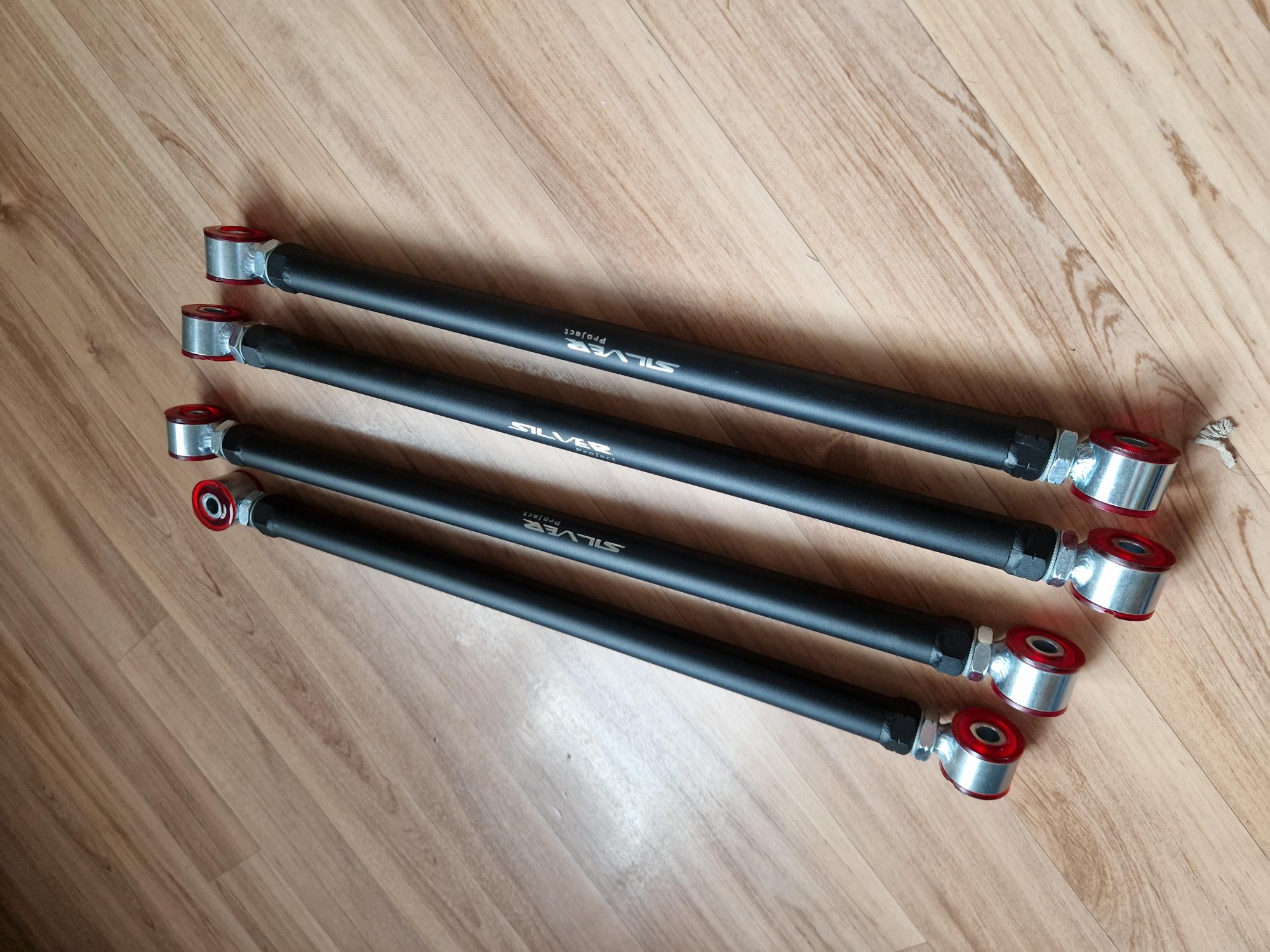

Sada ramen a nejaky ty tahla a tyčky kolem, jdeme zgruntu.
Příspěvky: 7435
Re: Zak - Alfa 156 Busso 2.5 V6 r.2002
Příspěvek od speedy » 26.8.2025, úte 07:33
Libovka 👍. Tak snad ty díly něco vydrží, kvalita druhovýroby už prý často hodně zadrhává. Ale zase jestli je to jen víkendovka. Každopádně kouká se na to hezky 😎
Radim
Příspěvky: 2936
Příspěvek od Radim » 26.8.2025, úte 13:55
Jj vikendoffka.
Ty stavitelné ramena jsou kvalitní (a ne levný), ale chápu že narazis na ten zbytek v pytlikach. Lemforder je jednou Polsko jednou Turecko jednou Malajsie podle typu dilu. Nedělám si iluze,ale snad 30 tis to najede. To je skoro deset sezón..
Na aute byly trw díly,možná ještě origo,ale na záchranu to nebylo....

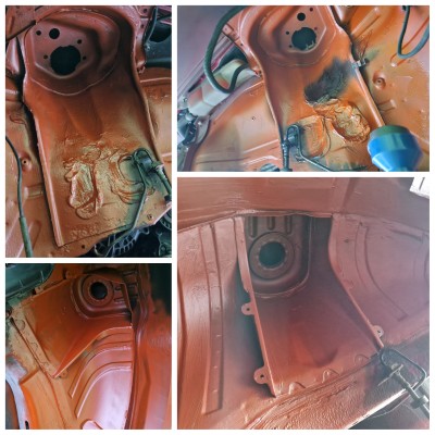

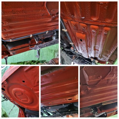

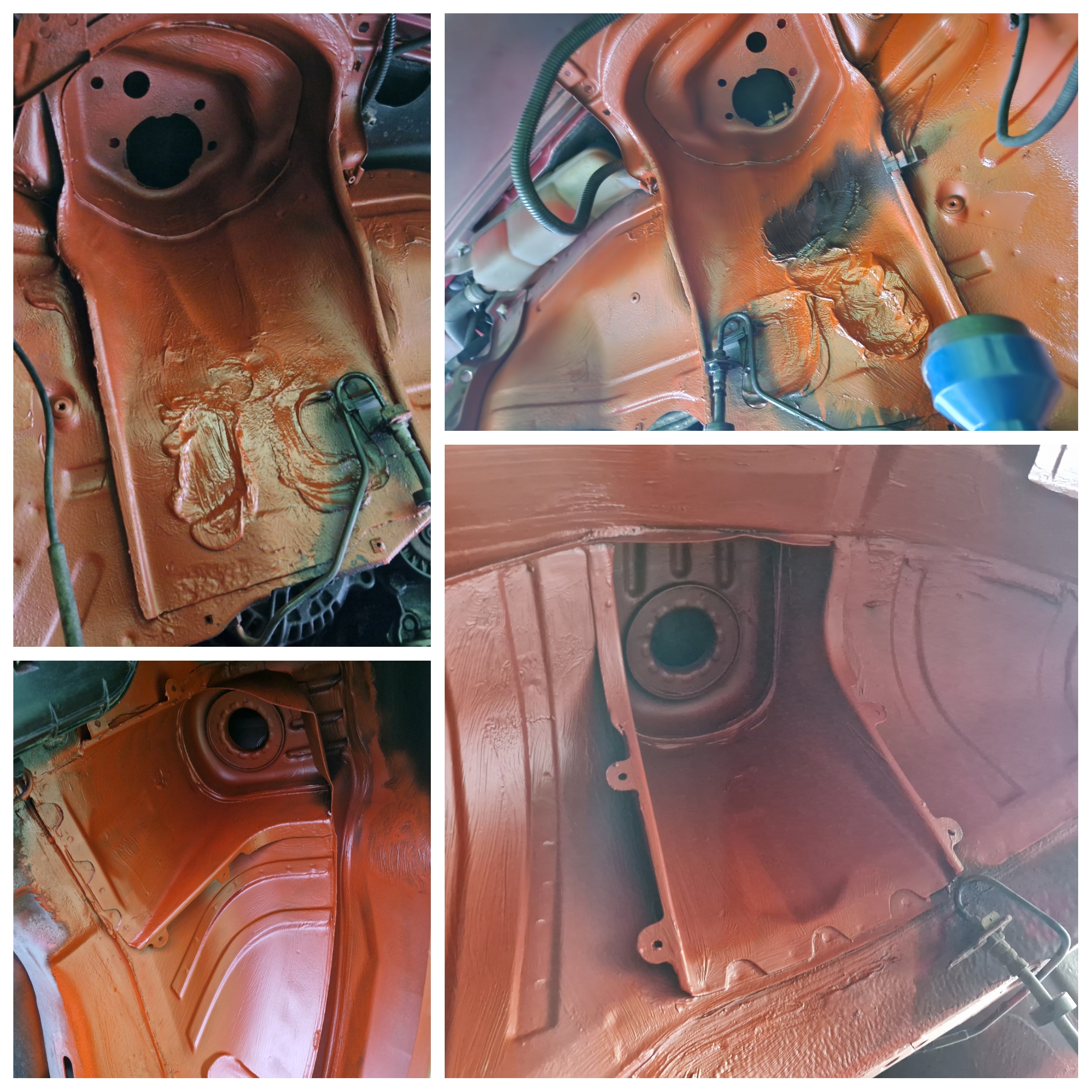

Podlaha a podbehy. Po opiskovani
konzervace terosonem, pote bitumen,pote finalni barevny kryt.
Ted to zazimujeme, neni kryta garaz s vytapenim, tak zase na jare.

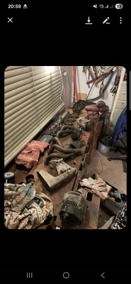

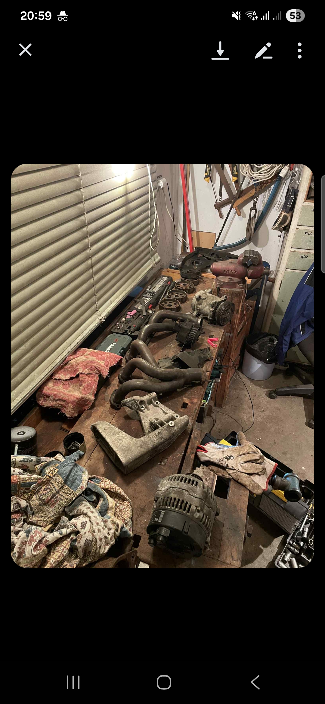

Dlouhé zimní večery..)

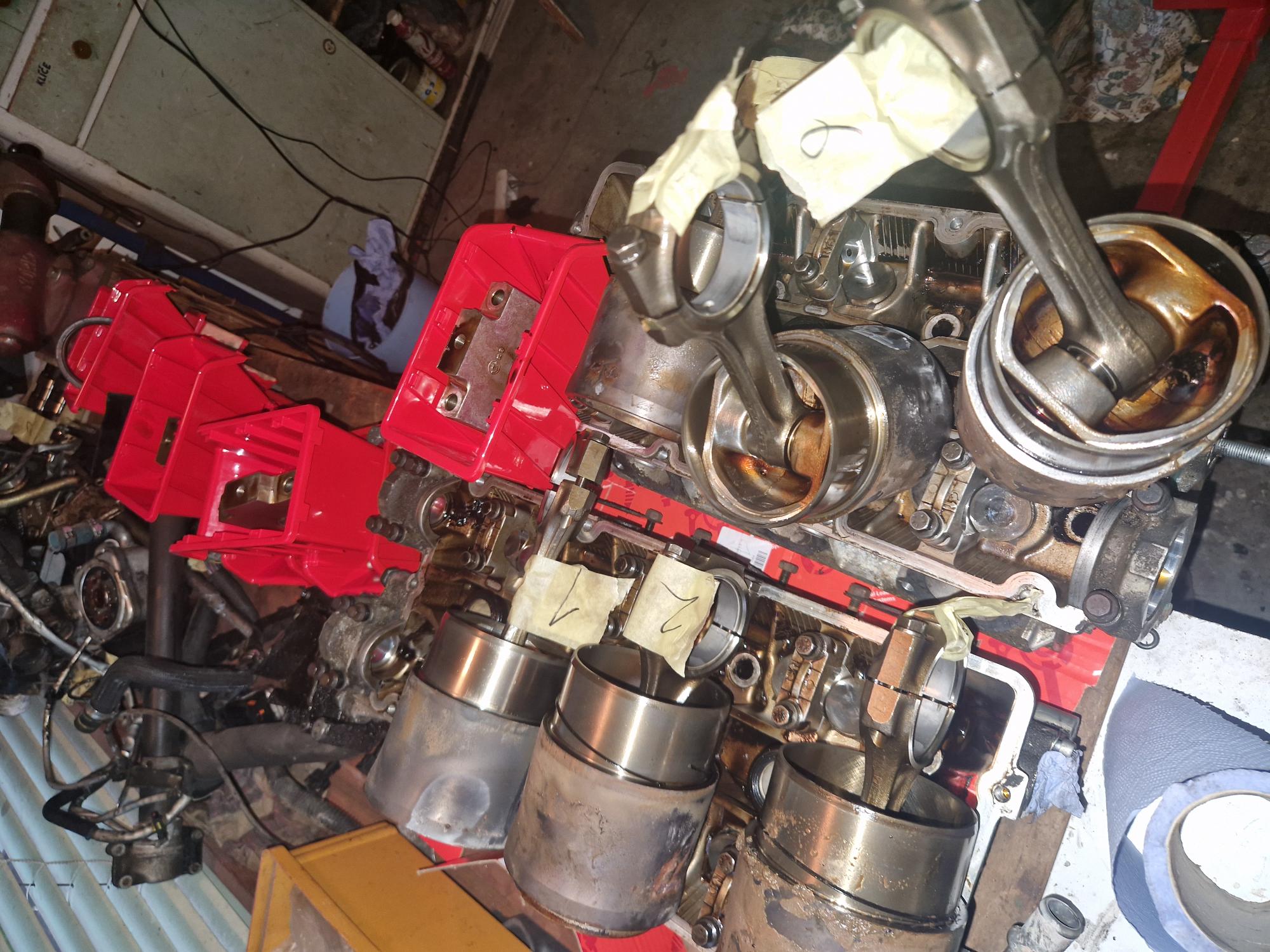

Sehnali jsme funkční náhradní motor euro2,tak si syn ted trénuje rozborku samopalu. Vacky a hydrostely asi budou i lepší než na euro3 co je v aute, tam to po stani pres zimu loni chvíli cvakalo.
Svody cf2 taky nutnost, zatim půjdeme cestou předělání přírub na origo downpipe, a časem uvidíme zda pořídit equal downpipe z Ama.

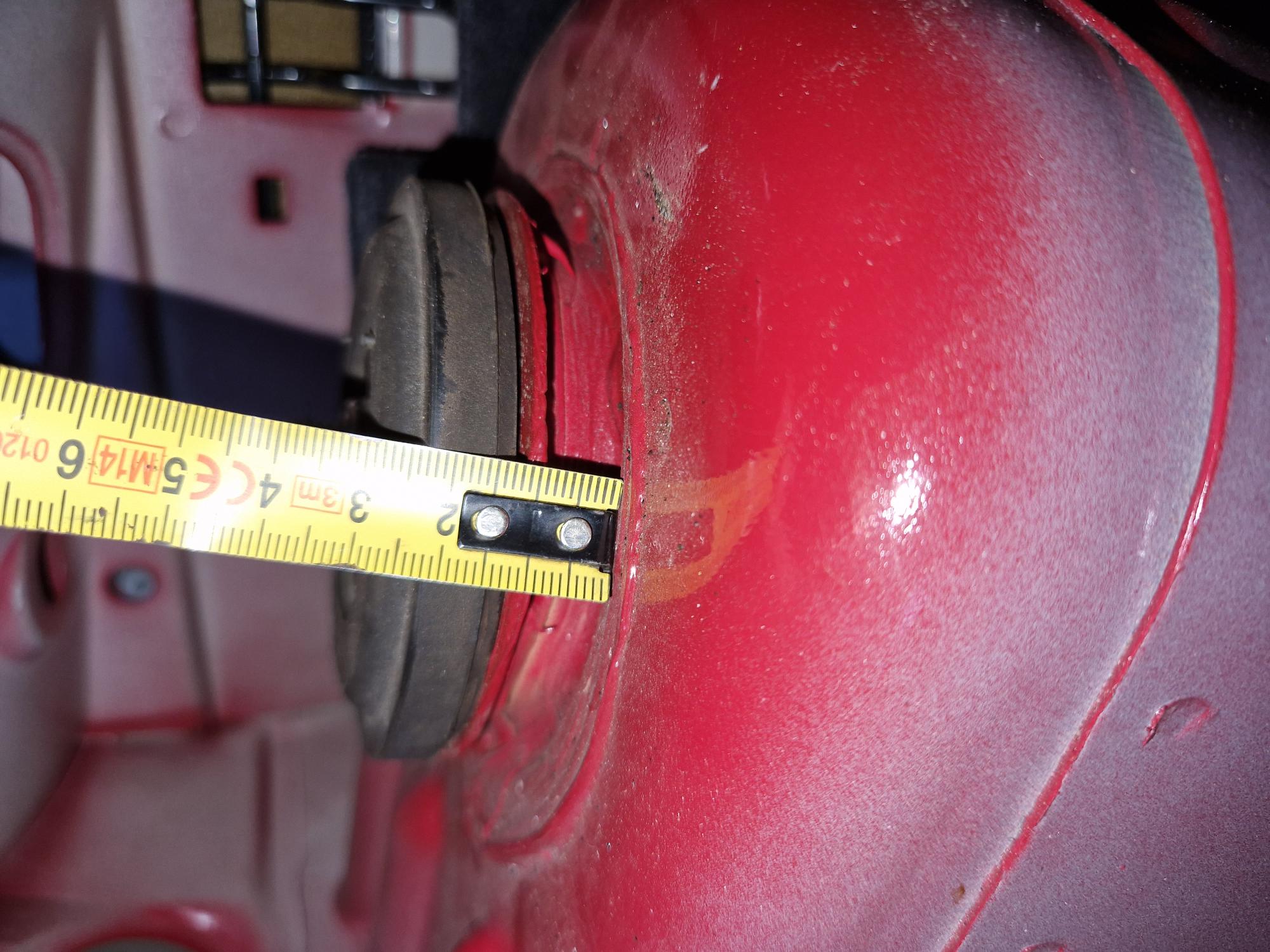

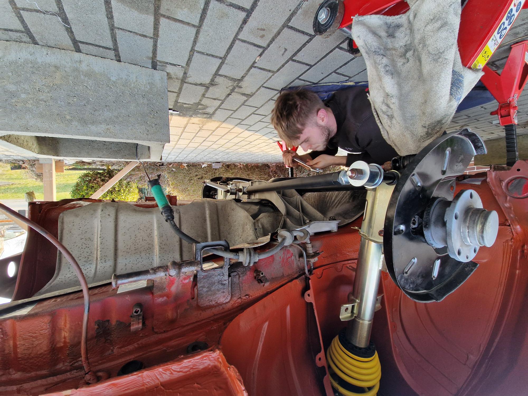

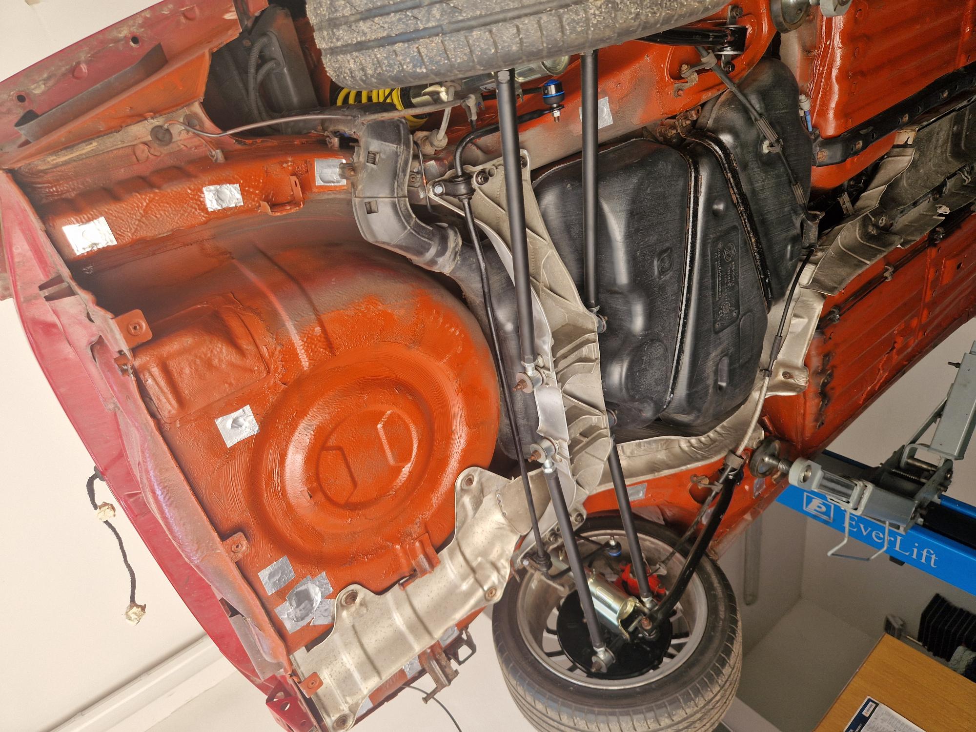

Montujeme podvozek, jedna věc k reseni- horní uložení zadních tlumičů- náhrada (Optimal nebo Lemforder, bylo to jedno) po stlačení zespodu heverem kvuli nasimulovani vahy auta a dotazeni silenbloku, proleza uložením v kastli o cca 1 až 2mm vic než má. Nejde uz utahnout tlumic vice, je tam proste viditelna vule a bude to za jízdy dělat určitě randal. Co jsem si vsimnul, po montazi pricnych ramen to tvori mezeru ne souvislou, ale klin viz foto. Toto je levá strana, pravá je ještě horší.
Co byste doporučili jako řešení, kdyz očividně druhovyroba má tolerance mimo? Druhá věc,hrozí poškození tlumičů v tomto stavu, ohnuti te vrchni tyče?
Příspěvky: 9307
Příspěvek od Hampice » 20.3.2026, pát 10:42
To vyosení je podle mě tím použitím neoriginální pružiny a spodní misky (v tomto případě celé McPherson vzpěry). Má to výřez pro pružinu, kdy si to po správném sestavení originálních dílů sedne tak, že to ten výkyv do strany kompenzuje. Tím bude způsobeno i to vylézání silnebloku. Zkusil bych to celé pootočit jinak. Jinak kromě eventuelní snížení životnosti si myslím, že to nic dělat nebude.

Diky, zkusíme. Jinak na světových fórech to píše spousty lidi, ze má tento vykyv. Někomu to trochu bouchá,někdo je ok a prý to žádnou škodu nedělá. Uvidíme

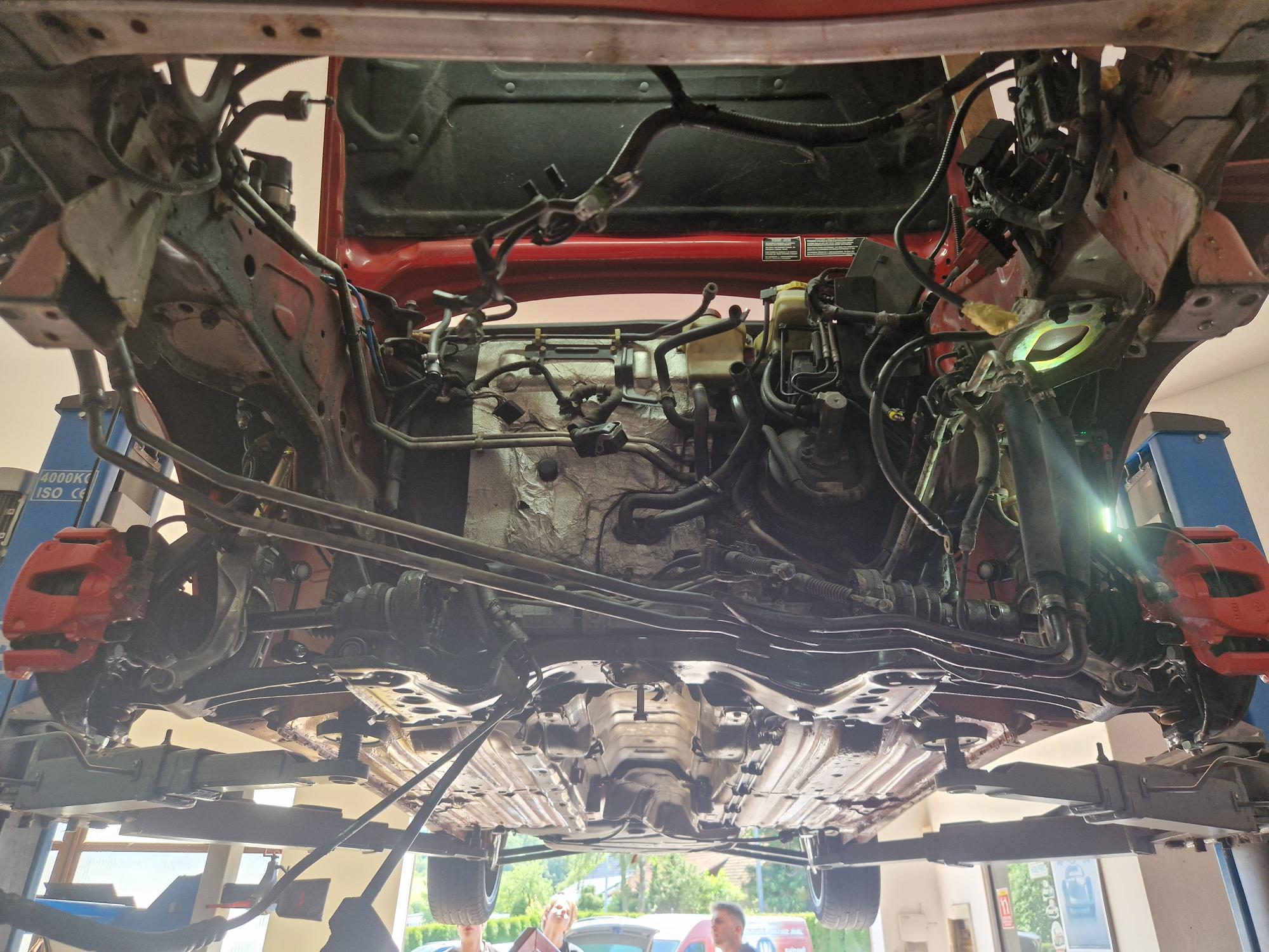

Coilover na autě.
Teď vyndame motor a GO, syn si nakonec udělá sám. Kromě diferaku, na to se necítí.

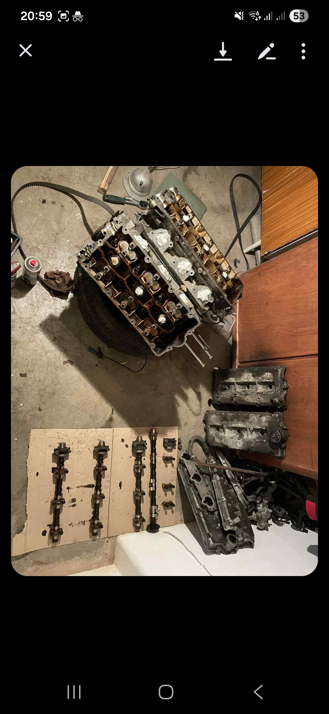

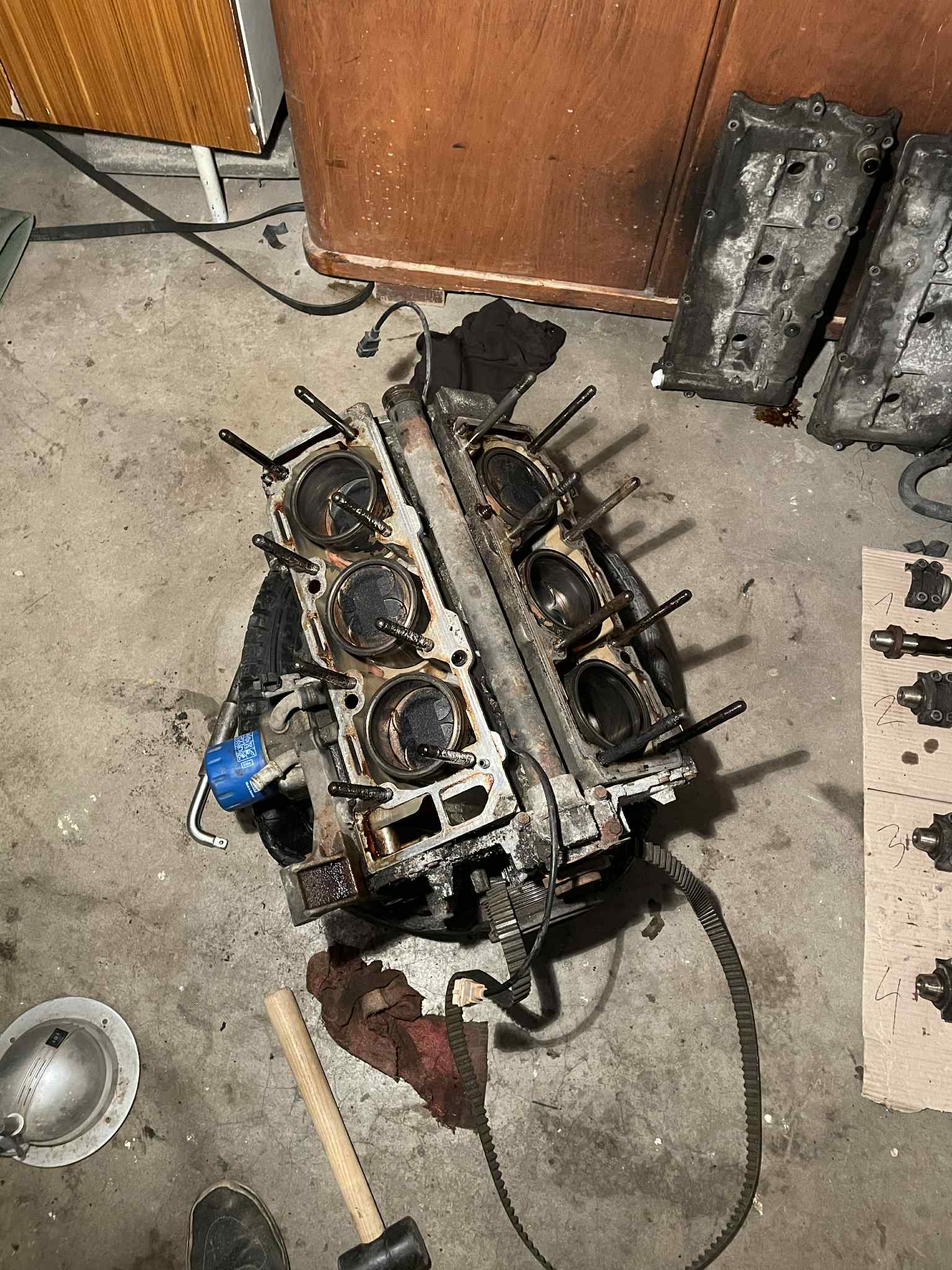

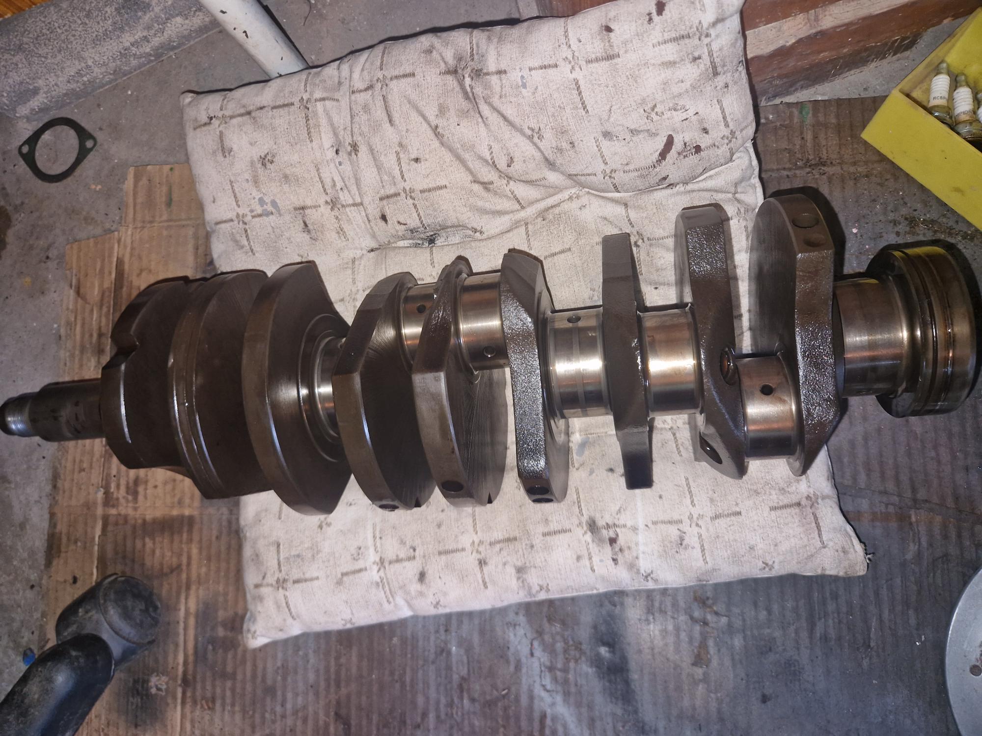

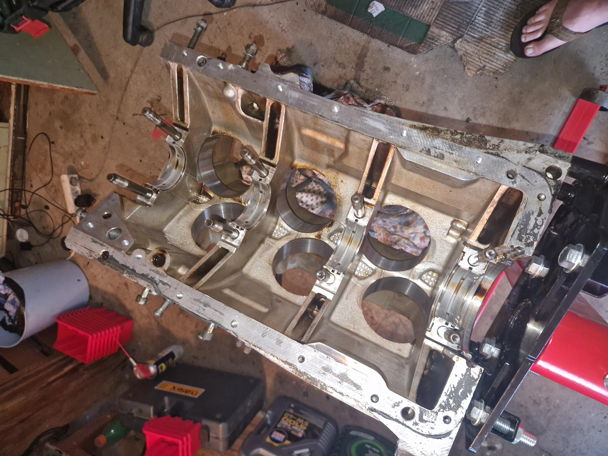

Příspěvek od Radim » 22.7.2026, stř 12:30

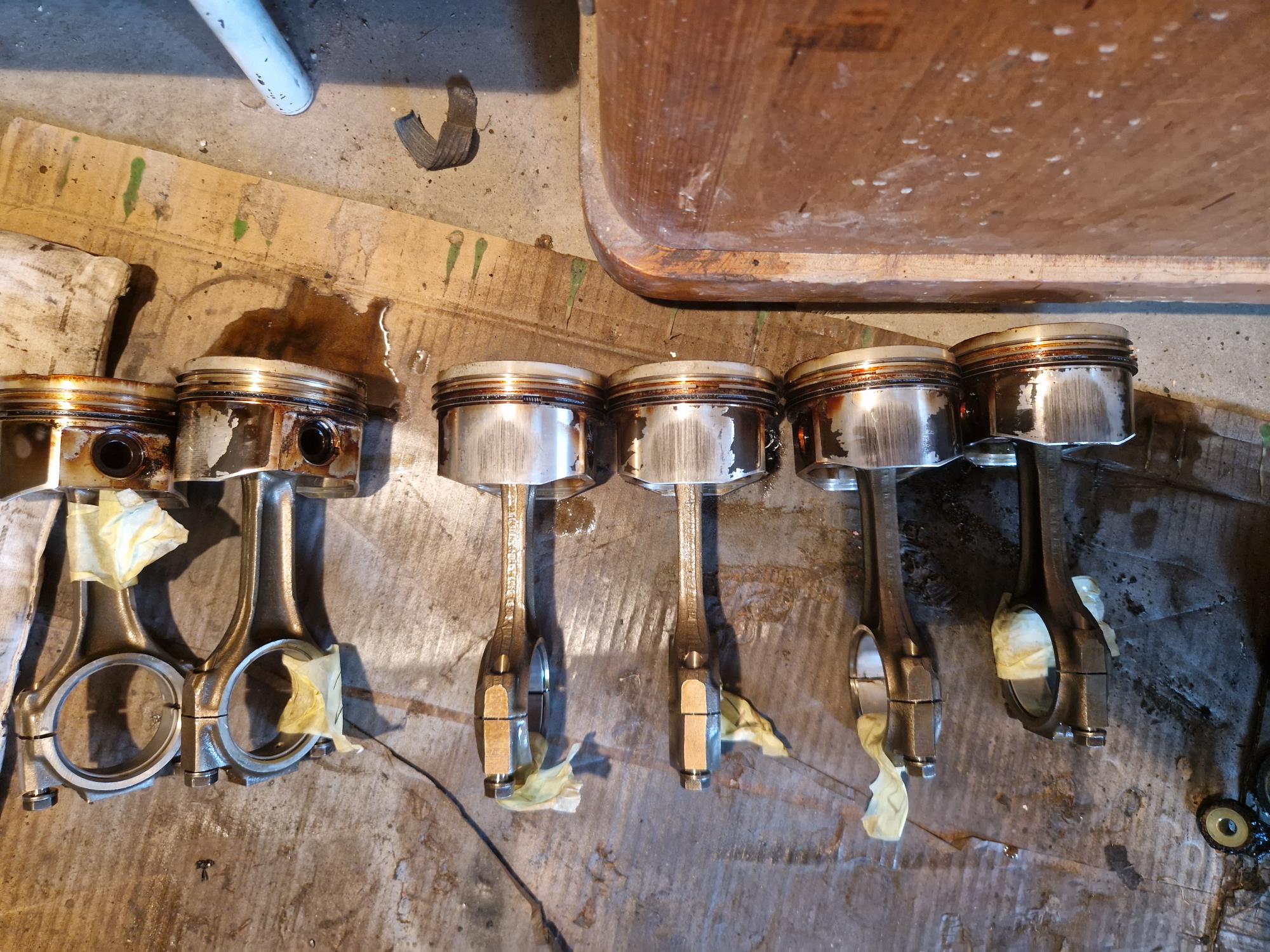

Nabrali jsme trochu zpoždění, ale motor uz je rozebran a klika i ložiska ok ,jen písty bída, vložky vypadají ale ok. Jedna vacka a pulka hydrostelu ko. Náhradní motor na spodku horší ložiska ale písty čisté a neposkrabane, takže prohodíme písty a díly co jsou ok a jdeme na GO.
