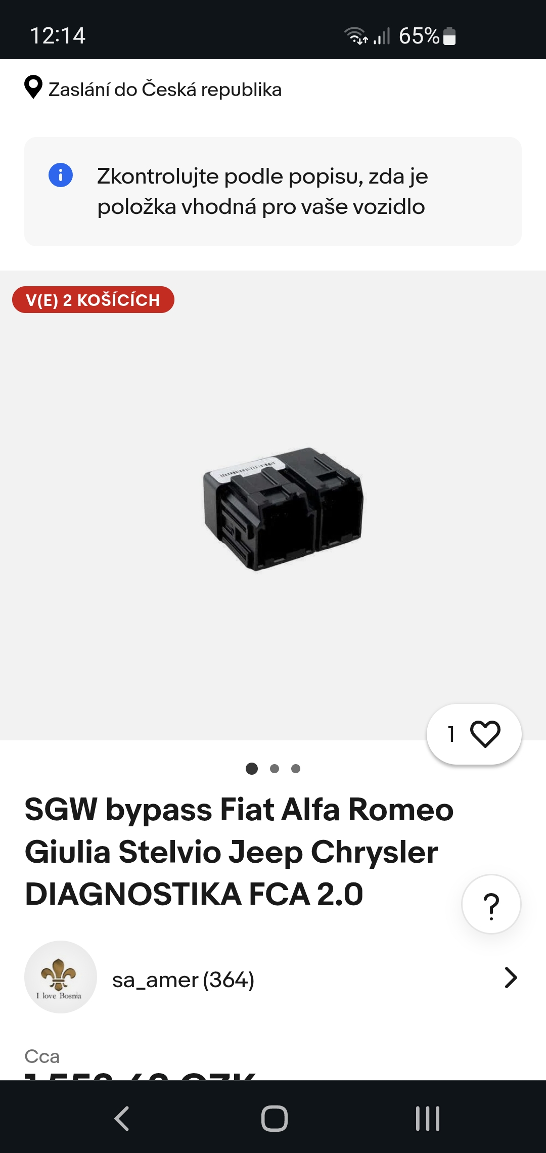

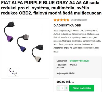

Re: Stelvio (pokec)
Už jste to někdo dával na Stelvio? Na YT strašej, že je to peklo. Navíc Stelvio to má údajně pod budíkama nad řízením od volantu, tady nevím, jestli těch 30 cm bude stačit.honzikd píše: 2.5.2025, pát 08:03 Včera jsem otestoval tohle, z Alíka, za pár šupů - a funguje to bezchybně:
Jediný problém najít a odpojit kablíky z SGW modulu. Ale dalo se, bez demontáže čehokoliv, nakonec za pár minut. (Giu)
Celkem spokojenej parchant
Re: Stelvio (pokec)
Já mám tyhle kabely ev. k prodeji. Nakonec jsem použil tu malou krabičku, co se do ní jen připojí dva štekry po vyndání SGW. Tím pádem mohu používat orig diag zásuvku auta. Ano, je to trochu voser tam dostat ruce, ale povedlo se. Musejí budíky ven, což je velmi snadné. Na YT je návod. No a k té délce kabelů, taky se obávám, že je-li SGW za budíky, tak nedosáhnou někam tak, aby se k diag zásuvce mohlo pohodlně. A ještě připomínám, abys mohl třeba přes Multiecuscan (MES) udělat Proxi zarovnání, budeš potřebovat modrou a šedou redukci zásuvky OBD.
