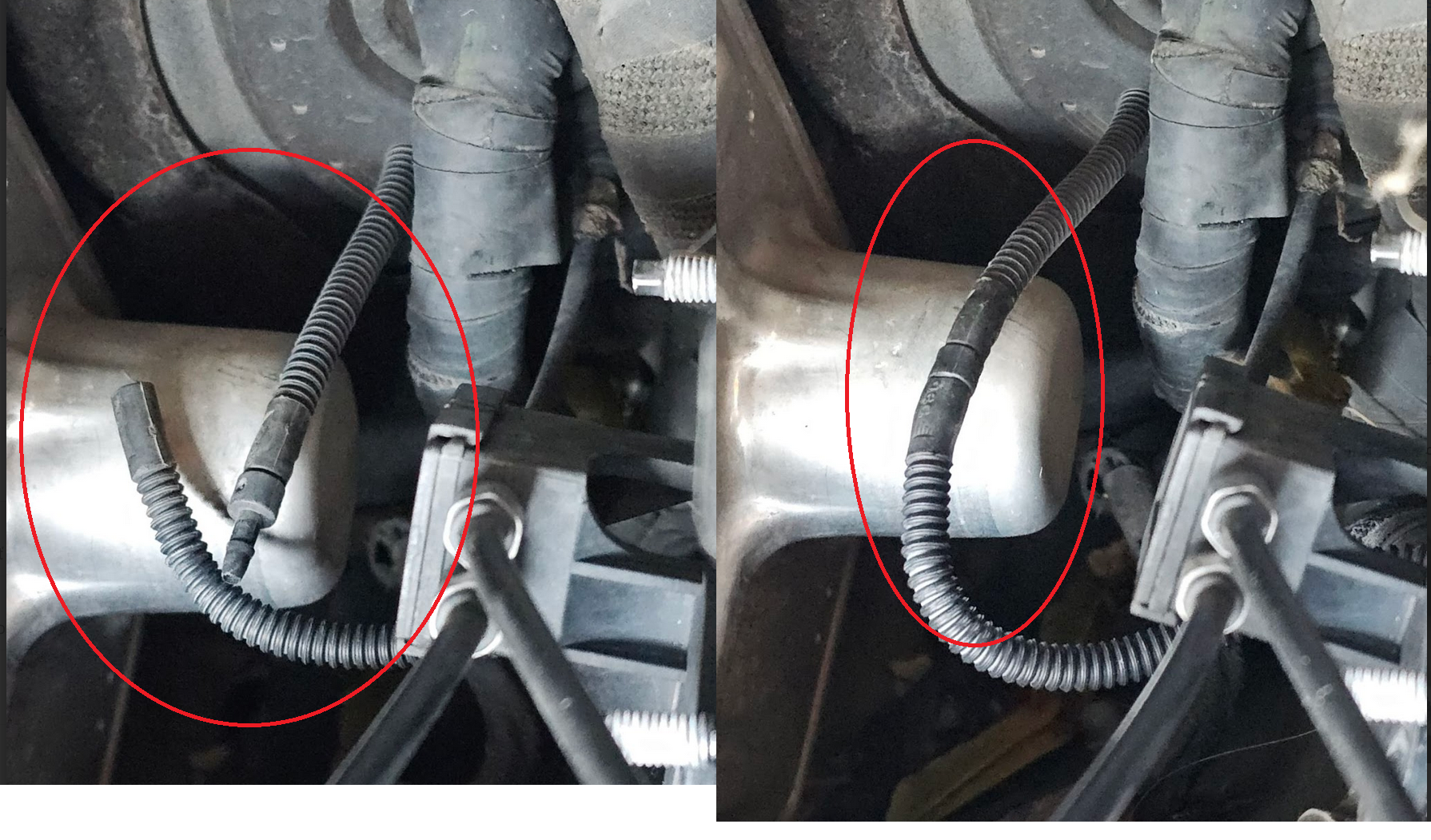

Tak ja som sa dnes odhodlal ze sa pozriem na to otvaranie kapoty. Na 99.9% som si isty ze problemove je lanko na pravy zamok(z pohladu vodica), nevracia sa zamok - brzdi ho lanko, musim ho srobovakom nasilu zatlacit spat, a mozno aj hlavne lanko od packy(kapotu musim otvarat uz len kombinackami za ocko lanka miesto packy a aj to musim riadne zatiahnut aby sa otvorila. Myslel som ze tie lanka poodpajam z tej rozdelovacej krabicky a skusim lanka samostatne, ale neprisiel som nato ako sa daju oddelit(ak sa daju vobec). Miesta na manipulaciu tam tiez neni zrovna najviac.
Mam ale otazku, aky je rozdiel medzi lankami na giu a stelvio. Okrem ceny teda, na giu som nasiel za ~20e na stelvio ~70 a pridu mi rovnake.
Stelvio:
https://allegro.sk/produkt/alfa-romeo-o ... 4920364616
Giulia:
https://allegro.pl/produkt/linka-zamka- ... 5727734426
A druha vec, ako som odmontovaval krabicku kde sa stretavaju lanka, vsimol som si rozpojenu hadicku, vid obrazok, a som sa potesil, ze som som kapol na problem ostreku zadneho okna. Ale potesenie netrvalo dlho. Napriek tomu ze som to spojil, voda na zadne okno nejde, ALE, teraz uz voda vyteka spod blatnika(a to som si takmer isty ze predtym netiekla. Bud to je niekde upchata hadicka a rozpojilo ju v motorovom priestore a teraz ako som ju spojil tak strelila priamo na motorku, alebo proste tiekla spod blatnika aj vtedy a nevsimol som si. A toto co som teraz spojil mozno s ostrekom nema nic spolocne. Pripadne tico mate rovnaky problem, skuste pozret ci to nemate rozpojene ako ja na fotke.

a neskusal si len tie zamky kapoty len premazat a rozhybat?
skoda ze ta nenapadlo, skusit ten ostrekovac, zapnu ked boli rozpojene aby si vedel ci je to ta hadicka. a potom skusat prefuknut tu co ide do zadu

Ja som mal zamky odpojene od laniek a vybrane a chodili v pohode. Preto som dospel k tomu ze sa zasekava lanko v bovdene, ale kedze ich neviem rozdielit v tej rozdelovacej krabicke tak neviem presne ktore je naprd. Ak by to bolo len to k zamku tak to je na vymeni super. Ale stejne sa to meni zrejme ako celok, takze to co ide do interieru bude radost menit. Aj ked mam plan, len neviem do akej mieri bude fungovat. V motoraku cvaknem to lanko a nove nan nejako nadpojim(izolackou alebo este uvidim), a pretiahnem skrz stare dnu. Len 50eurovy rozdiel medzi giu a stelvio lankami mi pride divne.
K tomu ostreku, treba sundat podblatnik, a uvidim ci to necham na najblzisiu vymenu oleja(~3000km), alebo az na rozvody(~13000km), lebo tam mam v plane menit aj olejove cerpadlo a davat to upravene tesnenie do olejovej vane. A kedze je to q4 tak sa to musi rozmrdat cele(napravnica dole)...
