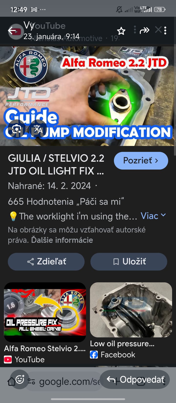

hno3 píše: 30.3.2024, sob 06:37 https://www.facebook.com/share/p/Dsn5iBuUmktdz8Xb/
a zde cteni..
z nej vychazi to, ze i vymena krouzku za novy nemusi pomoc diky apatnemu stredeni a dosednuti..
tento novy mezikus je tedy 100pro reseni...
Ak dovolite som zo Slovenska a mal som ten istý problem s tlakom oleja. Hlavne ked auto par dni stalo. Nepodcenoval by som to. Môžete zavrieť motor. Mne na nešťastie ako prvé odyšlo turbo. Mechanik mi nameral iba tlak oleja 2 Bary. Našťastie mal skúsenosť s tym motorom a vymenil ten modifikovany nadstavec na olejovom cerpadle a filter odsavania kluky tusim. Pošlem dole tie dva diely. Su velmi dolezite. Dobre je si dobijat bateriu kazde dva tyzdne ak nemate aktualizaciu softveru. Ak potrebujete radu napiste. Rad pomozem. Stalo ma to dost nakladov na opravy, ale od vtedy ide auto lepsie ako pred tym.

Ahoj všem,
začala mi vyskakovat kontrolka motoru při ustálené jízdě s chybou P06DE, tlak oleje na volnoběh 2.5 baru, při vyšších otáčkách 5-6 baru, jakmile vyskočí chyba je to tak max. 3.5 baru, je vadný jen ten regulátor, zaseknutý v poloze “on” nebo jít kromě toho ještě po něčem jiném ?
Díky

Tlak pri volnobehu by mal byt minimalne 4 Bar. Daj si vymenit to modifikované tesnenie olejoveho cerpadla a modifikovany filter odvetravania kluky. V predchadzajucom vlakne som pridaval fotky. Zacni s tym filtrom. Najlacnejsie riesenie. Da sa objednať za 50€ ten original sa zasekava.

Dnes zacinam rozebirat, auto jde na zvedak, vana dolu a nahrada za krouzek, modifikovany odlucovac uz take mam, vymenim a uvidim, prekvapil me ale ten tlak na volnobeh, ve videich kde to menili bylo pred vymenou nejakych 1.6 baru na volnobeh, po vymene 2.6 a to uz udajne OK

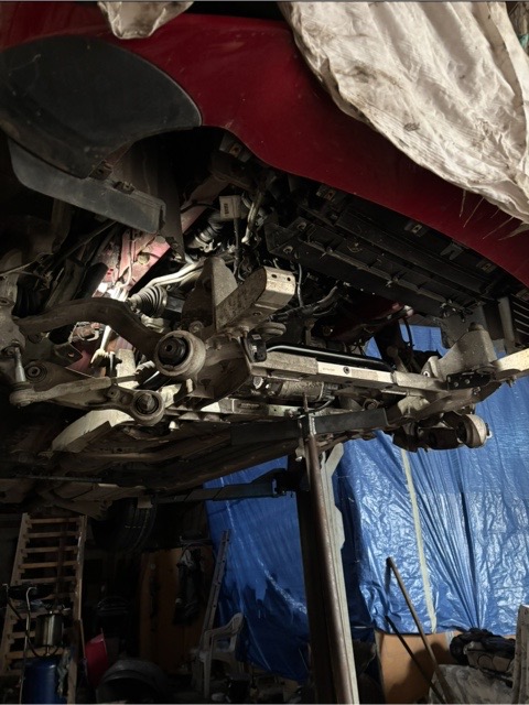

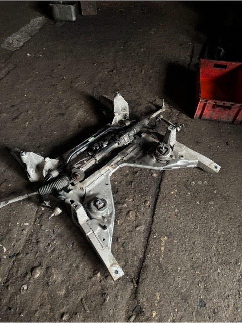

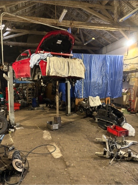

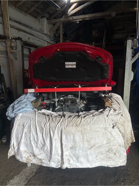

Tak vse poskladano, menil jsem odlucovac oleje, byl uz meneny za modifikovany, solenoid na cerpadle, vse original, krouzek mezi saci kos a cerpadlo za ten hlinikovy s “o” krouzky, vymena oleje Selenia 0W-20 a filtr Mann, pravdepodobne byl problem v solenoidu protoze chyba P06-DE se uz neobjevuje, na volnobeh je tlak oleje 2.5-2.6 baru, v otackach 5-6 baru, najeto 120000km
Pridavam par foto se zavesenym motorem a napravou dole

Příspěvek od Pavlucha » 8.4.2026, stř 08:42
Boris.k píše: 7.4.2026, úte 08:15 Super 👍 teší ma, že ste to zvládol. Ten motor je podla mna dobrý, len ma pár nákladných na opravu nedostakov. 🙈
Díky, nejhorší je asi rozebrat ten předek, cooler, hadice… shodit nápravu, dát bokem diferák jde už celkem snadno.
