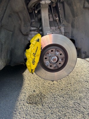

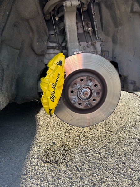

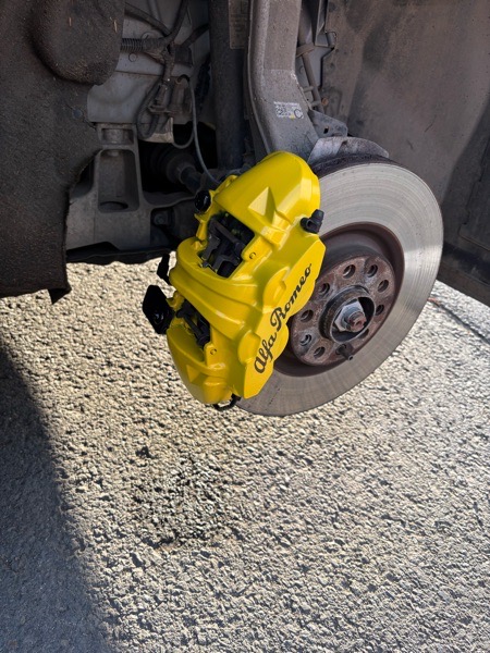

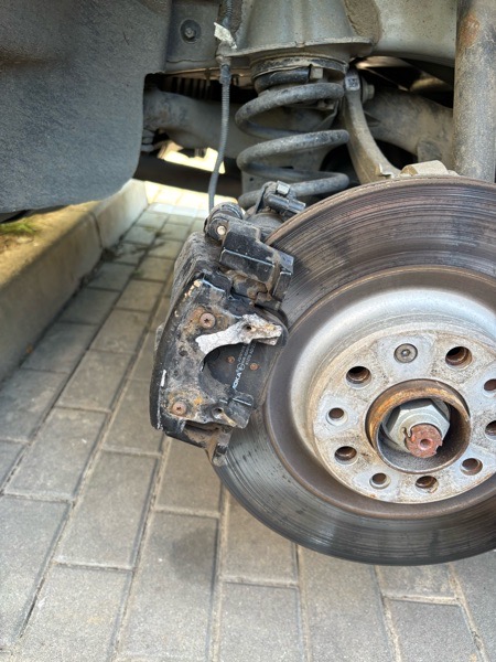

Tak další servis. Olej, filtry. Klasika. Kontrola jestli neuniká olej, neuniká

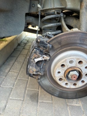

spodek je suchý. Pak oprava spodního krytu který je za kolem, ten koberec. Od podběhu byl trochu svěšený. Taky jsem ted cca měsíc jezdil bez parkovací brzdy. Věděl jsem ze prave zadní kolo zase zůstalo zabrzděné. Odpojil jsem kabel, odbrzdil a věděl jsem ze za chvili budu měnit olej a udělám to vše dohromady. Kabel jsem vyměnil a problem je i na levem

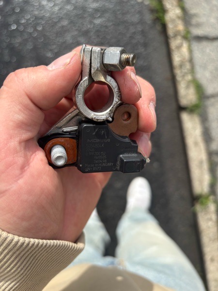

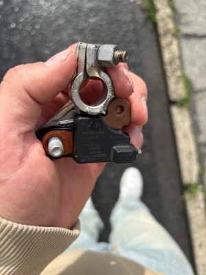

blbec jsem koupil jen ten pravý kabel. No nic tak uz ho mam objednaný. Zkousel jsem motor brzdy a ten běží takze závada jasná. No a taky mi začal svítit start stop. A závada IBS senzor na minus pólu. Nejak se uvolnila baterie a jak tam různé cestovala tak ten senzor ulomila. Takze i IBS je objednané. Stav km 144000

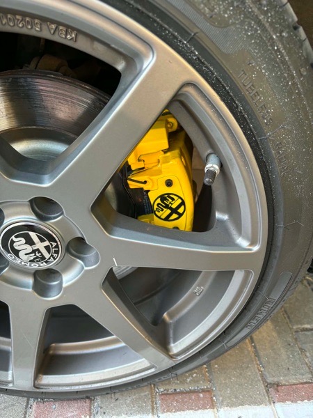

Dávám další update. Kabel elektrické brzdy vyměněn i na druhé straně. Konečně brzi

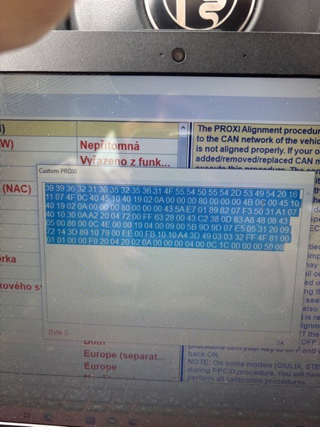

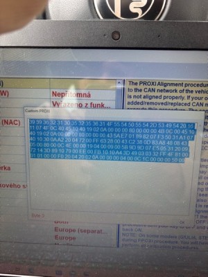

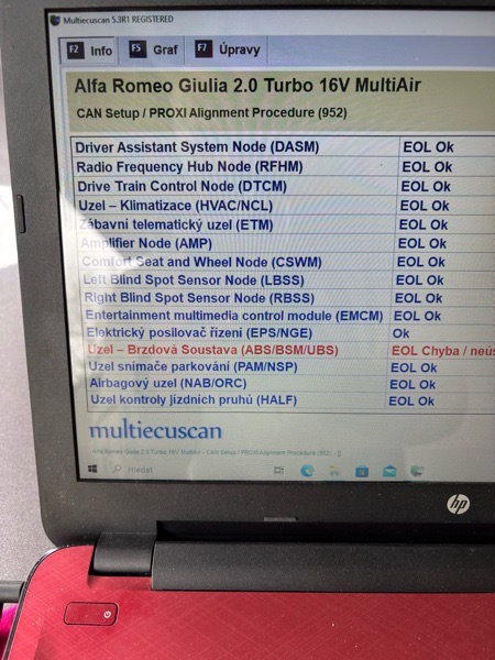

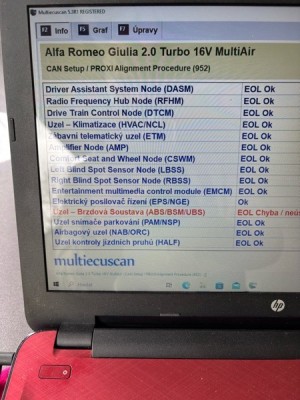

Ale IBS mě teda nazlobilo. Koupil jsem náhradu která podle všeho měla sedět a fungovat. Samozřejmě nefungovala. Ale našel jsem návod jak to IBS rozjet přes mes a úpravou PROXY přes bajty. Zkusil jsem to rozjet. Takze proxy a bajt 167 přepsat z 00 na 01. Nefungovalo to
. Rozhádal jsem cele proxy, nešlo mi dokončit zarovnáni tak poloviny věci. Zkoušel jsem několikrát, tak dlouho až jsem vybil baterku

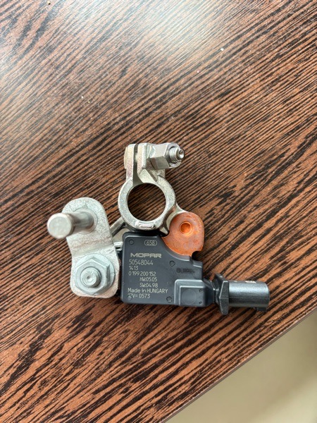

takže nabit a znovu. Pak bajty dal zpět a proxy běželo. Sice na několikrát protože jsem jednou seděl na sedačce, pak jsem neměl zavřené dveře…. No děs. Dal jsem to dohromady. Jen mi se nedokončil UZEL-BRZDOVÁ SOUSTAVA. Ale tohle bylo kvůli IBS. Vse jako fungovalo jen blikaly Km. Objednal jsem originál IBS. Číslo dílu 50548044. A je po problému.

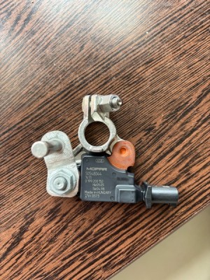

Starý IBS. Konektor je ulomený.
Nový IBS
Tohle nešlo zarovnat kvůli špatnému IBS.
A úpravy v PRoXI. Tohle už je originál pro moje auto. Ten bajt 167 už jsem smazal… Prave ze to někomu pomohlo kdyz koupil IBS a ten mu nefungoval. Mi to nepomohlo. Jen přidělalo dva dny s diagnostikou

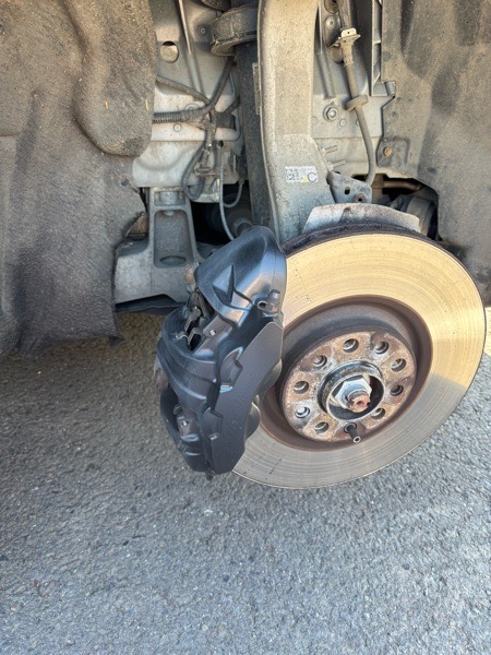

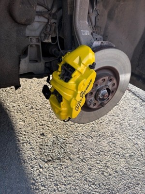

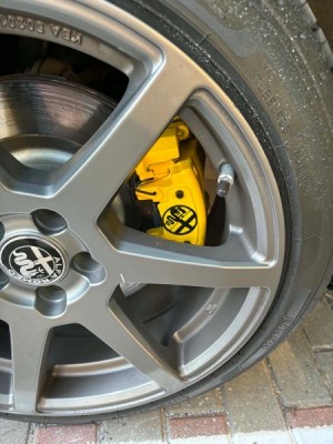

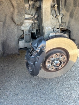

Trochu jsem se nudil. Ten zadní byly už hrůza. Ten plech s nápisem byl komplet prorezly.(na fotce uz není)
S předními jsem hodně spokojen. Vyšly super. Na zadní jsem udělal ty plíšky nove a stříkl jsem tam logo místo nápisu.

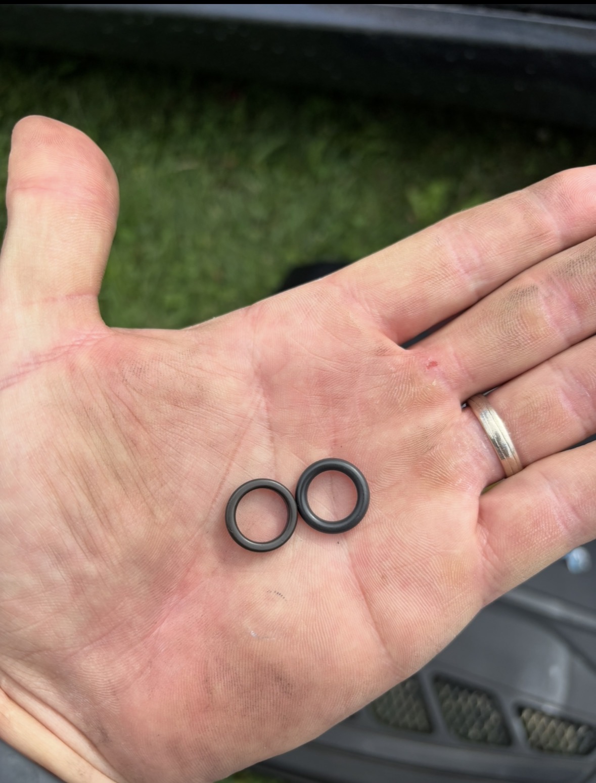

Dnes výměna táhla wastegatu k turbu. Už mě sralo to drnčeni za studena, pak to sice utichlo ale asi by to byla otázka času kdy by vyskočila chyba. Vlastní výroba. Nevim ale ty co nabízí na eBay atd tak mají jiné velikosti děr. Včera jsem si moji vytáhl z auta poměřil a dnes vyrobil. Přídavek jsem samozřejmě dal. Muj čep na wastegatu je 7.95, na turbu je 11.05. Pružinka ma 2mm. Rozteč děr je 180 a od větší díry je malá na pružinku 18mm. Chtěl jsem udělat při jednom i Okroužky trubek chlazení a mazání k turbu jen mi nestihly přijít ty dva kroužky na chlazení. V AlFe v Ostravě mi to nechtěli objednat, protože by museli objednat 10ks a pak by měli 8ks na skladu
Pry ať si zavolám do Mercedesu. V mercedesu mi to jako přijali ale na druhý den volali že si to mám koupit jinde.
mam to objednané z netu ale neni to skladem…. Čekám. U Poláků v ten den bylo skladem 1ks , dnes vidím ze skladem 3ks. Objednam u nich asi.

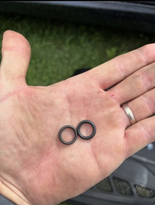

Update Okroužku. Online objednávku u nás v ČR jsem udělal 10.6. V pondělí jsem jim volal jestli to teda bude. Říkali že jo. Že je to od dodavatele za 2-3 dny u nich a za max 2dny mě doma. Dnes jsem jim volal kde to je a řekli mi že to nebudou objednávat, ze je to po 10 kusech a 8 by měli na skladu.
podotýkám že to je Kelly. Takže kdyby měli 8 kroužku na jejich skladě tak se určitě nic nestane. Hlavně ze mi říkali že to je objednané…. No nic, dnes teda objednáno u Poláků. Měl jsem to udělat hned…. Naštěstí mi to neteče moc. Slzí to jen a kapalinu zatím nedolévám.

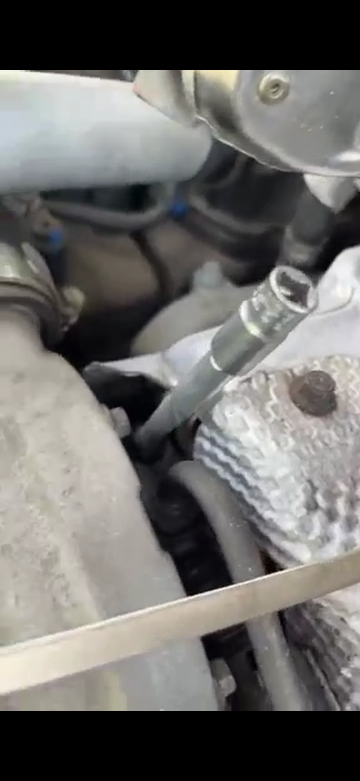

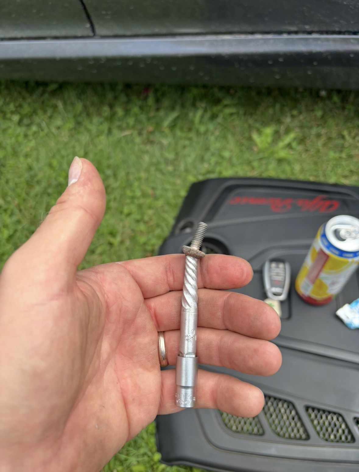

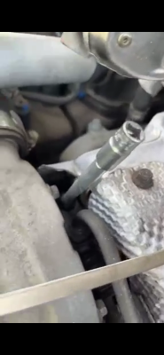

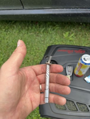

Tak dnes konečně výměna Okroužku. Banální výměna samozřejmě nešla hladce. Trubka na olej nešla povolit. Je tam torx T30. Ten jsem strhl. Ale asi mojí chybou, nebyl jsem rovně. Tak jsem musel použít vrtačku a vytahovaky šroubu. Šlo to naštěstí. Trubky na chlazení byly trochu zarostlé ale násilím šly ven. Kroužky vyměněny. To už jsem ale nefotil.
