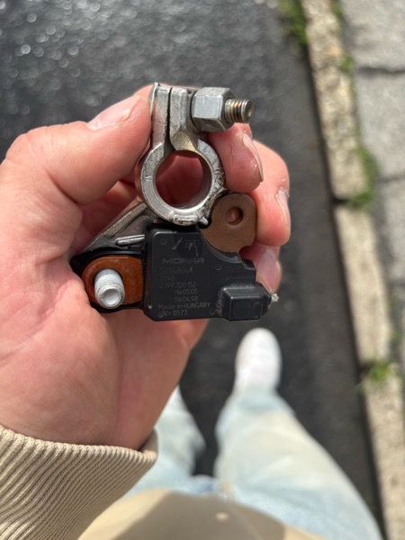

blbec jsem koupil jen ten pravý kabel. No nic tak uz ho mam objednaný. Zkousel jsem motor brzdy a ten běží takze závada jasná. No a taky mi začal svítit start stop. A závada IBS senzor na minus pólu. Nejak se uvolnila baterie a jak tam různé cestovala tak ten senzor ulomila. Takze i IBS je objednané. Stav km 144000

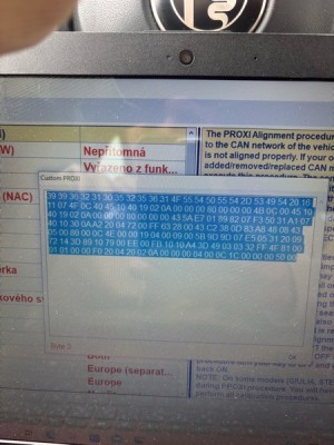

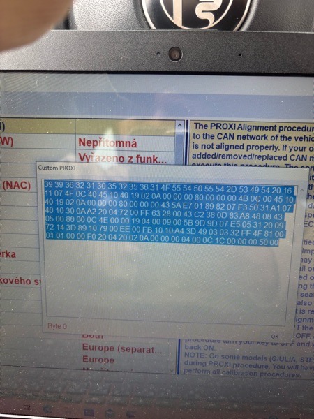

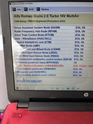

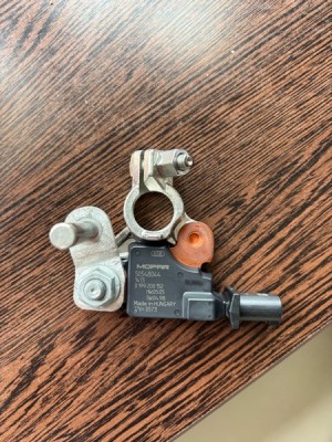

Ale IBS mě teda nazlobilo. Koupil jsem náhradu která podle všeho měla sedět a fungovat. Samozřejmě nefungovala. Ale našel jsem návod jak to IBS rozjet přes mes a úpravou PROXY přes bajty. Zkusil jsem to rozjet. Takze proxy a bajt 167 přepsat z 00 na 01. Nefungovalo to
. Rozhádal jsem cele proxy, nešlo mi dokončit zarovnáni tak poloviny věci. Zkoušel jsem několikrát, tak dlouho až jsem vybil baterku

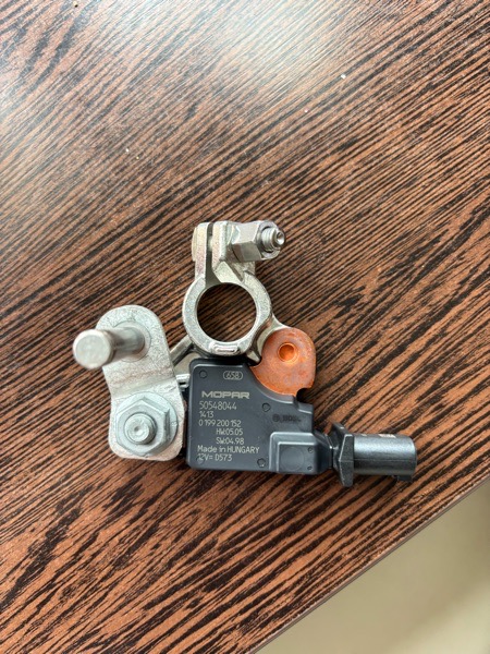

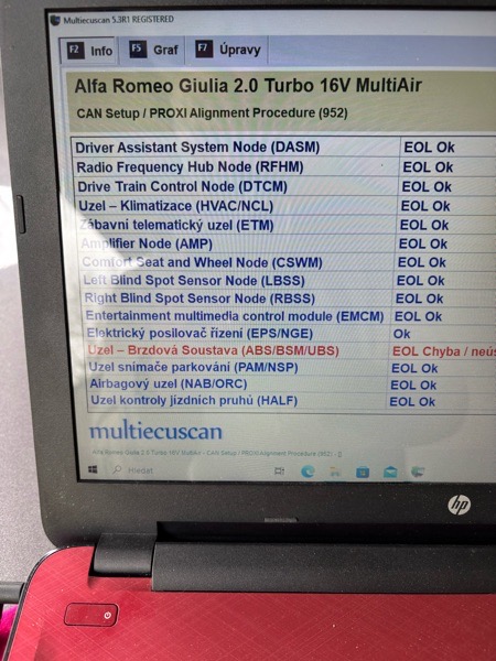

takže nabit a znovu. Pak bajty dal zpět a proxy běželo. Sice na několikrát protože jsem jednou seděl na sedačce, pak jsem neměl zavřené dveře…. No děs. Dal jsem to dohromady. Jen mi se nedokončil UZEL-BRZDOVÁ SOUSTAVA. Ale tohle bylo kvůli IBS. Vse jako fungovalo jen blikaly Km. Objednal jsem originál IBS. Číslo dílu 50548044. A je po problému.

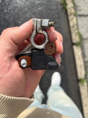

Starý IBS. Konektor je ulomený.
Nový IBS
Tohle nešlo zarovnat kvůli špatnému IBS.
A úpravy v PRoXI. Tohle už je originál pro moje auto. Ten bajt 167 už jsem smazal… Prave ze to někomu pomohlo kdyz koupil IBS a ten mu nefungoval. Mi to nepomohlo. Jen přidělalo dva dny s diagnostikou

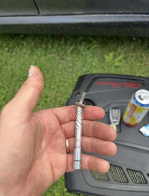

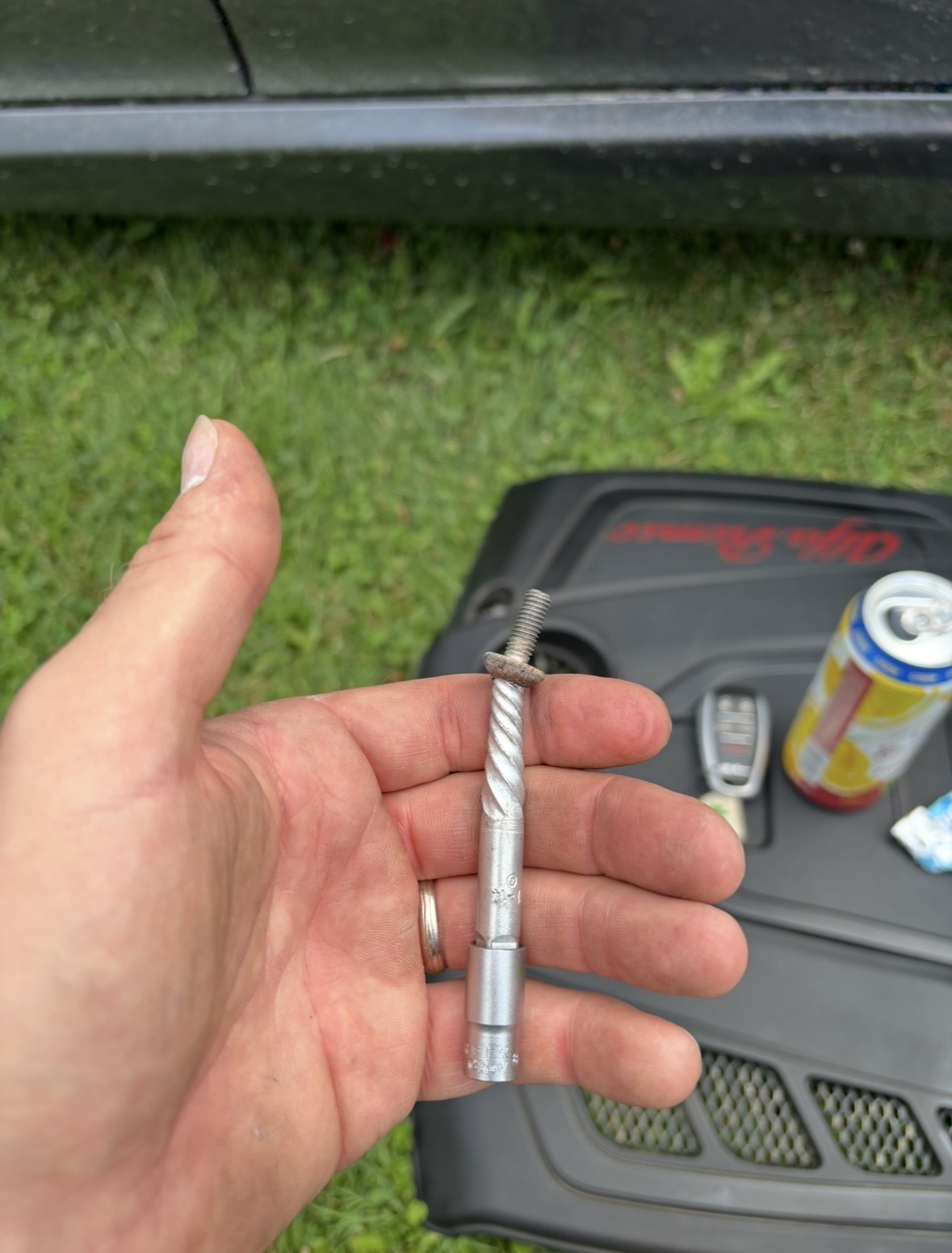

Dnes výměna táhla wastegatu k turbu. Už mě sralo to drnčeni za studena, pak to sice utichlo ale asi by to byla otázka času kdy by vyskočila chyba. Vlastní výroba. Nevim ale ty co nabízí na eBay atd tak mají jiné velikosti děr. Včera jsem si moji vytáhl z auta poměřil a dnes vyrobil. Přídavek jsem samozřejmě dal. Muj čep na wastegatu je 7.95, na turbu je 11.05. Pružinka ma 2mm. Rozteč děr je 180 a od větší díry je malá na pružinku 18mm. Chtěl jsem udělat při jednom i Okroužky trubek chlazení a mazání k turbu jen mi nestihly přijít ty dva kroužky na chlazení. V AlFe v Ostravě mi to nechtěli objednat, protože by museli objednat 10ks a pak by měli 8ks na skladu

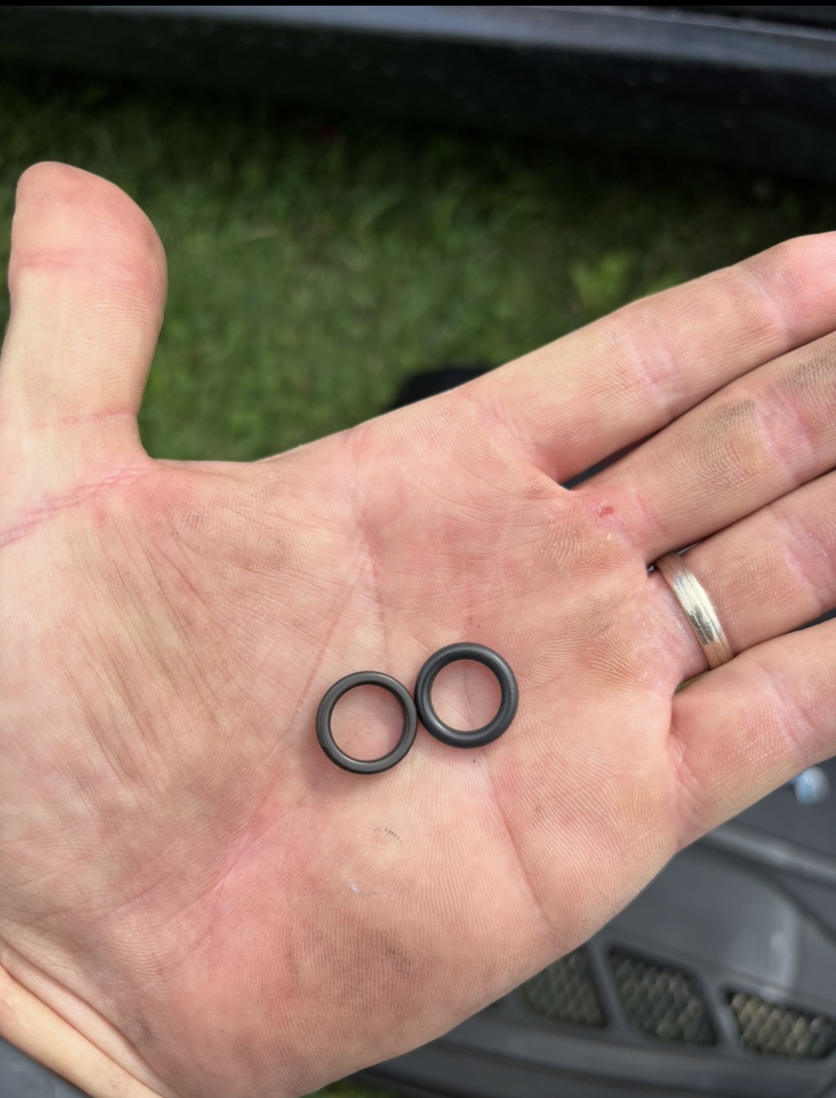

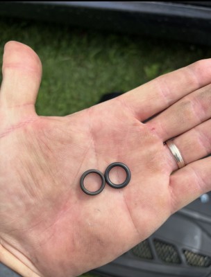

Update Okroužku. Online objednávku u nás v ČR jsem udělal 10.6. V pondělí jsem jim volal jestli to teda bude. Říkali že jo. Že je to od dodavatele za 2-3 dny u nich a za max 2dny mě doma. Dnes jsem jim volal kde to je a řekli mi že to nebudou objednávat, ze je to po 10 kusech a 8 by měli na skladu.
podotýkám že to je Kelly. Takže kdyby měli 8 kroužku na jejich skladě tak se určitě nic nestane. Hlavně ze mi říkali že to je objednané…. No nic, dnes teda objednáno u Poláků. Měl jsem to udělat hned…. Naštěstí mi to neteče moc. Slzí to jen a kapalinu zatím nedolévám.

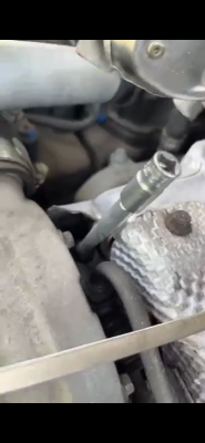

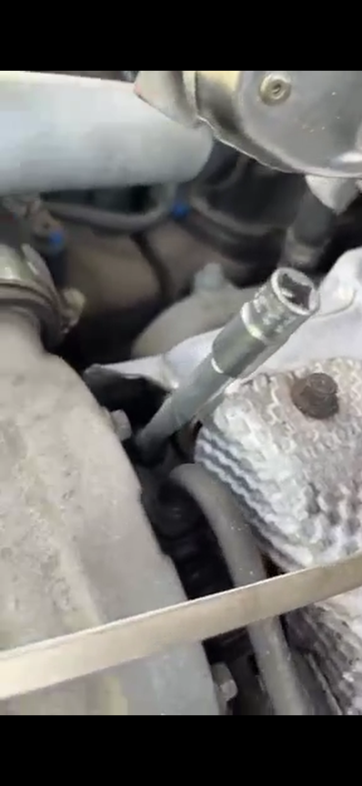

Tak dnes konečně výměna Okroužku. Banální výměna samozřejmě nešla hladce. Trubka na olej nešla povolit. Je tam torx T30. Ten jsem strhl. Ale asi mojí chybou, nebyl jsem rovně. Tak jsem musel použít vrtačku a vytahovaky šroubu. Šlo to naštěstí. Trubky na chlazení byly trochu zarostlé ale násilím šly ven. Kroužky vyměněny. To už jsem ale nefotil.

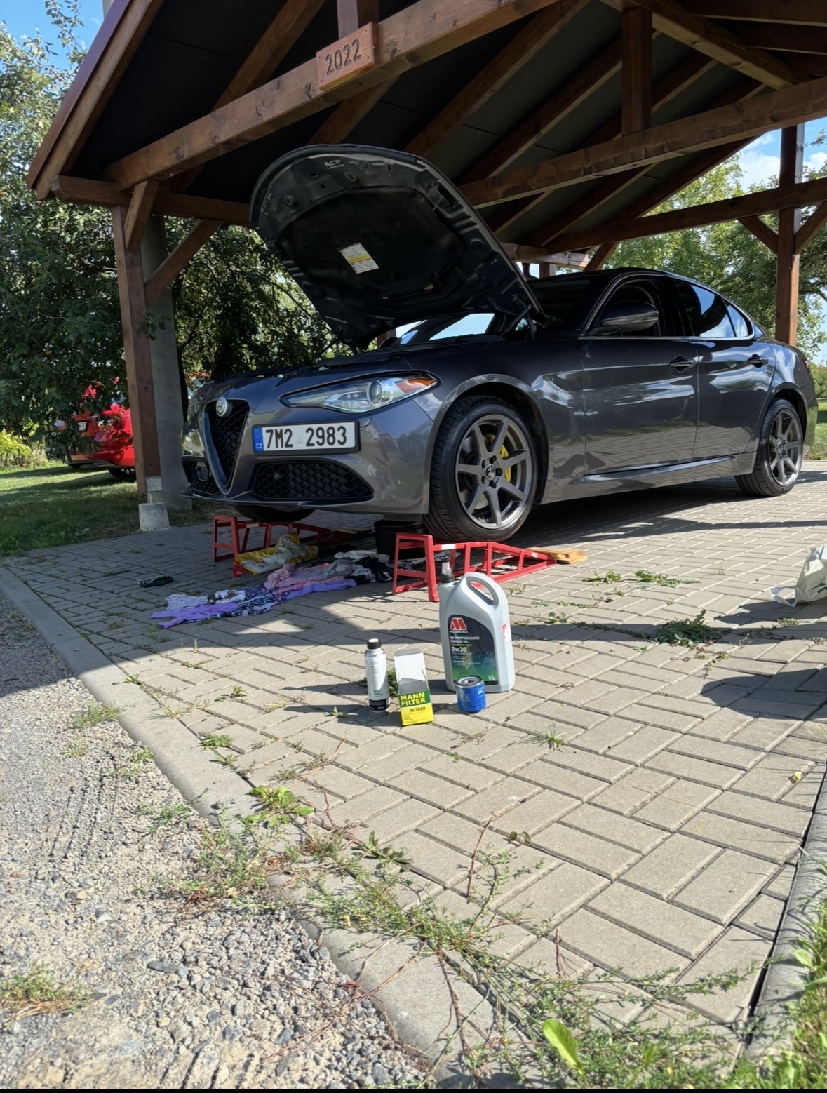

Dnes výměna oleje. Stav Km 155000.

Re: czemarecek - Alfa Romeo Giulia Q4 2.0T 280hp
Tuhle činnost mám rád, celkem jednoduché a hodně uspokojující
a rovněž užitečné
- czemarecek
- Příspěvky: 310
Tak tak. 30 minut a hotovo. Dobry pocit k tomuspeedy píše: 1.9.2026, úte 10:35 Tuhle činnost mám rád, celkem jednoduché a hodně uspokojujícía rovněž užitečné

- Příspěvky: 9321
To jsi dobrej, mě 30 minut určitě trvá jen sundat a nandat ten debilní kryt motoru (respektive těch 3254 šroubů)
- czemarecek
- Příspěvky: 310
Ten ja nesundávám. Mam v tom krytu vyřezanou díru přímo pod filtrem a šroubem. Ten vyřezaný kus ma na sobě přišroubovanou konzoli která se jedním šroubem přitáhne a díru zaslepí. Prostě mam dekl na jeden šroubHampice píše: 1.9.2026, úte 14:40 To jsi dobrej, mě 30 minut určitě trvá jen sundat a nandat ten debilní kryt motoru (respektive těch 3254 šroubů)![]()
