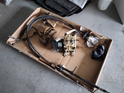

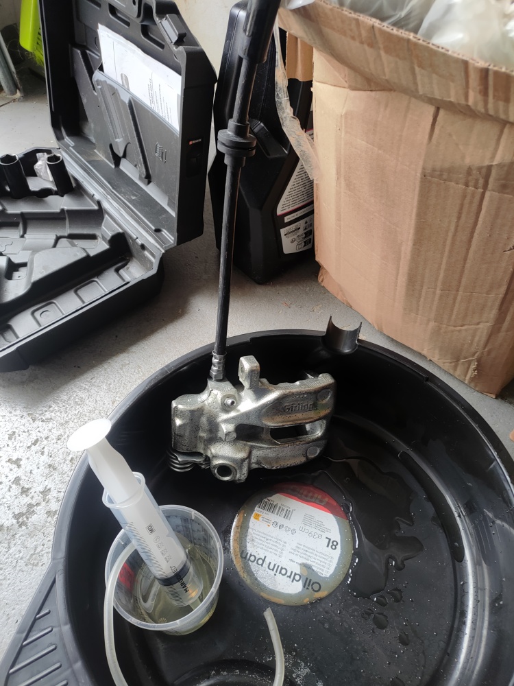

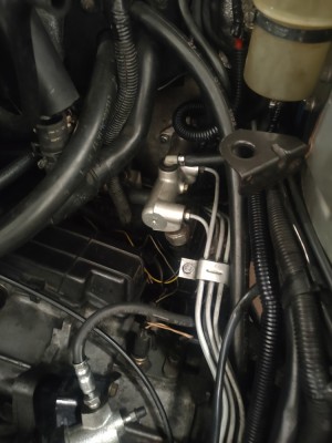

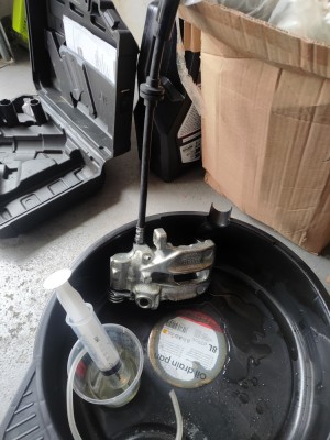

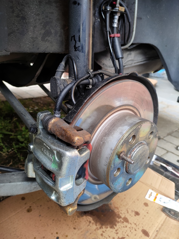

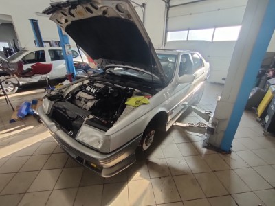

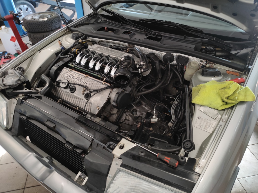

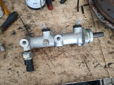

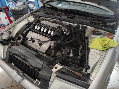

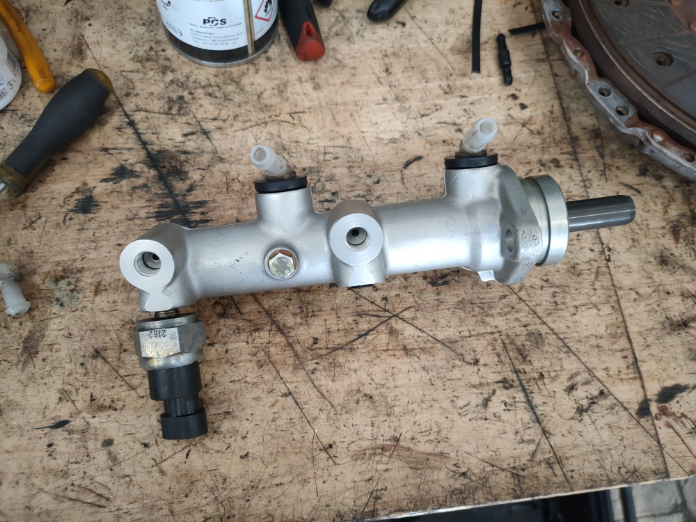

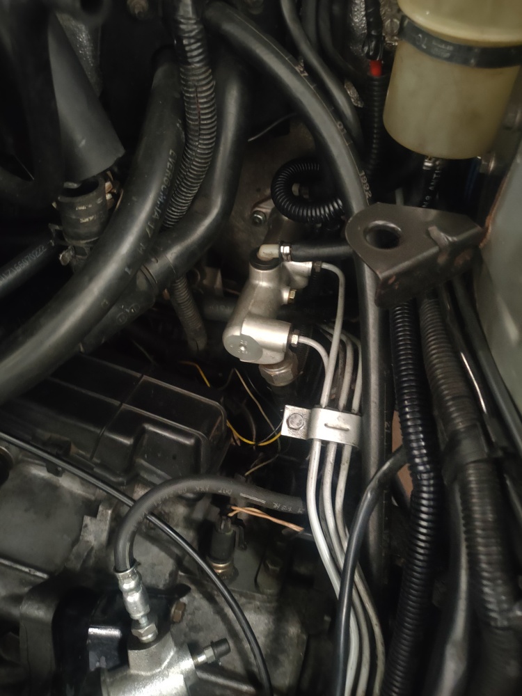

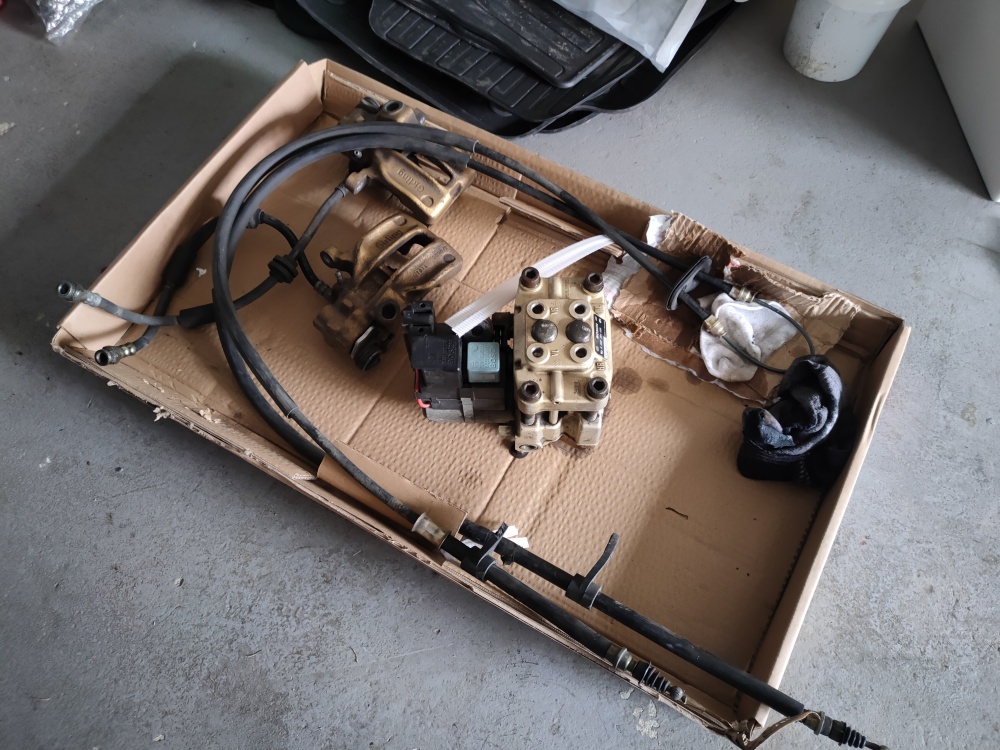

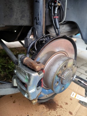

Jal jsem se tedy vyměnit zadní brzdy. Vše šlo překvapivě hladce, hadice šly povolit, vše jsem zalil kapalinou, aby nebylo tolik práce s odvzdušněním. No všechno růžový.... Při pokusu odvzdušnit pravé zadní kolo ale vždy vyteklo jen trochu kapaliny a pak už nic. Dost jsem s tím laboroval, nejdřív přítelkyně, potom syn šlapali jak divý a projev pořád stejný. Na první našlápnutí dobrý, na druhý už pedál až na zem a potrubí k PZ a LP kolu bez tlaku. Odpojováním trubek jsem zjistil, že to tak je už z ABS, tak jsem ho vyměnil za jiné, které jsem doma měl. S tím to šlo odvzdušnit zdánlivě normálně, ale při projetí jsem zjistil, že brzdí jen půlka auta a ještě zůstává přibržděné... No, tak jak už v minulosti mnohokrát, chtěl jsem to zapálit... Vypadalo to na hlavní válec, že selhal (byl měněný, LPR)... Naštěstí mám kolem sebe partu skvělých lidí (Míra Kubát, Jirka Sklenář a Ruda Cziviš a asi někteří další), kteří ani nevím proč mě mají rádi a sehnali mi nový originál válec z ebaye, navíc s tím, že mám dojet k Mírovi na servis a udělá se to tam nějak komplexně...

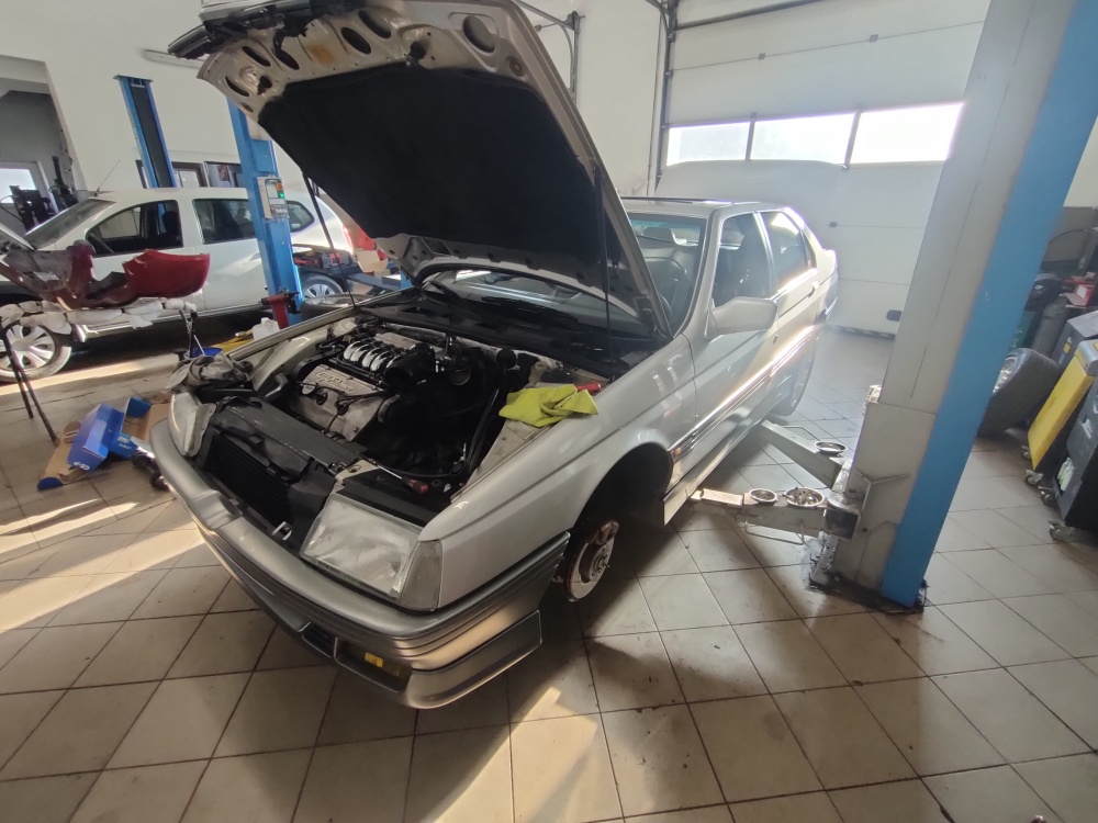

Tak se i stalo, byla z toho krásná noční... Vyměnili jsme tedy hlavní brzdový válec, rozpojili a profoukali sem a tam všechny brzdové trubky, nakonec vrátili zpět původní ABS (to aktuální bylo z půlky skoro neprůchodné) a prolili pod tlakem celý systém asi 10 litry kapaliny... Nakonec ještě seřídili nové lanko ruční brzdy.
No výsledek je bohužel stále ne zcela uspokojující. Pedál pořád gumový a brzdy mají slabý účinek.

Ještě jsem pak laboroval s nastavením zadního regulátoru brzd a zkusil ho nastavit na větší zatížení. Situaci to hooodně zlepšilo, takže se zdá, ža ta torzka, co to ovládá je už nějaká unavená a dovolí regulačním ventilům větší pohyb, než je počítáno. Ještě si s tím budu hrát a zkusím ho zavřít úplně. Víc pro ty brzdy už udělat nelze :/

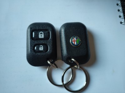

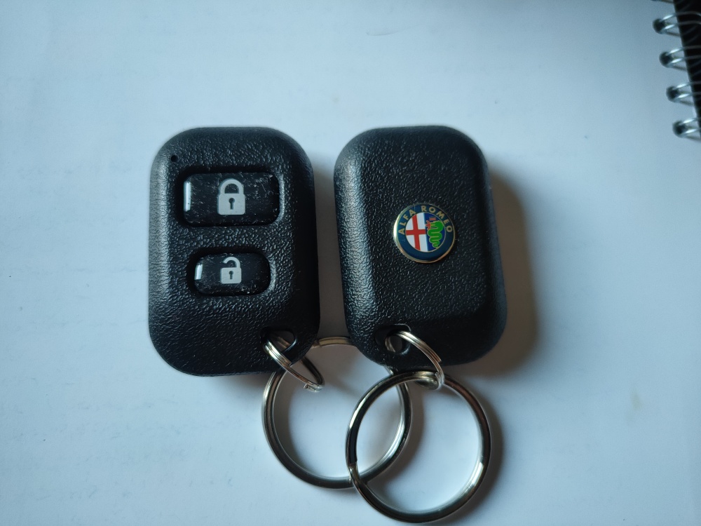

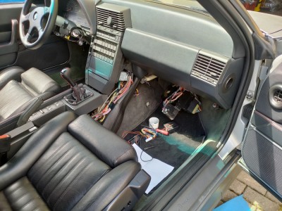

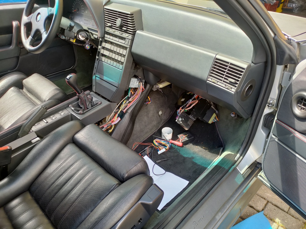

No a už mě trochu otravovalo to retro zamykání klíčem, tak jsem u poláků pořídil nějaké primitivní dálkové ovládání. Umí to otevírat kufr a zavírat okna, takže i nějaký bonus navíc. Sháněl jsem nějaké s co nejdcentnějším ovladačem.
Video, jak to funguje

Včera jsem to vrátil zpět, nemělo to požadovaný efekt. Zkusil jsem ještě jednu věc a to přicpání sacího ventilu brzdového posilovače. Originál je tam takový filc, ale to se už před lety rozsypalo a vypadlo. Od té doby posilovač při brždění syčel. Tak jsem to včera utemoval hadrem. Už to nesyčí a pedál se zdá zase lepší. Ale jsem opatrný se závěry, každý zásah doteď se vždy tvářil, že to něco přineslo, ale při delším používání se ukázal jako lichý...
A ještě včera začal opět haprovat podvozek, asi zase někde zlomenej kabel od tlumiče. Což se zase bude dobře hledat :/

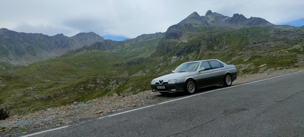

Vyrazil jsem v úterý večer směr jih s jediným cílem - stihnout východ slunce na Stelviu. To se nakonec v klidu podařilo, vychutnal jsem si výjezd nahoru ještě za tmy a nepotkal přitom vůbec nikoho

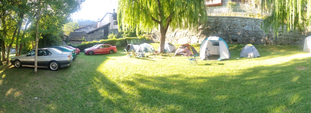

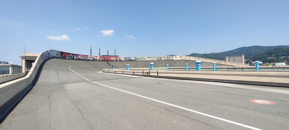

Dál jsem pak pokračoval přes Passo Gavia, Passo Tonale a další až na mojí milovanou Gardu, do kempu Baitone, kde jsem čekal na ostatní... Na Gardě jsme srtávili pár dní a pokračovali přes Arese a Aostu až do kempu v Arivieru. Odtud bylo naplánováno několik dní ježdění a nějaké chození. Ne všechno se stihlo, ale ty zásadní věci, jako návštěva Turínského Heritage Hubu v Mirafiori, objetí Mont Blancu přes všemožné známé průsmyky včetně Velkého Svatobernardského, se podařily.

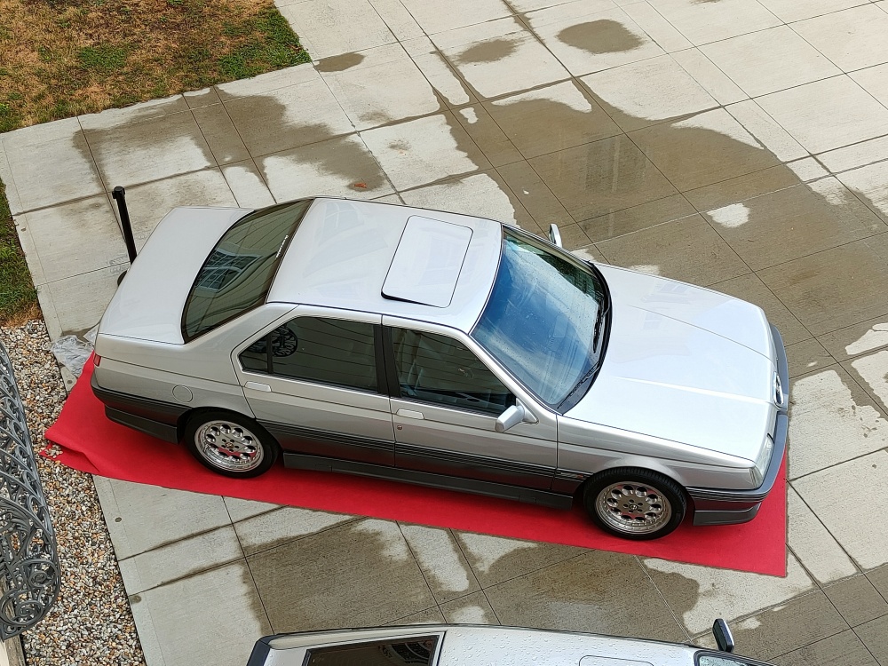

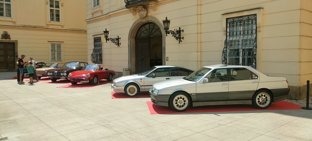

No a jelikož se auto vrátilo celé a funkční, mohl jsem ho dopravit na Napajedelský zámek na moc pohodovou akci, pořádanou místním velkotovárníkem Kubasem
Tedy předtím bylo třeba vyměnit přední kola za zadní
