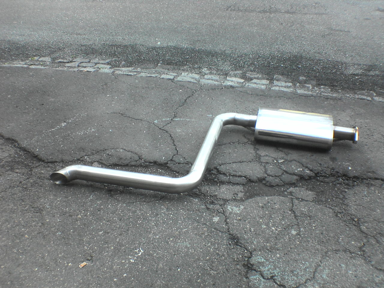

joo..výfuk..komplet dělaný u Jerreho alias Supersprint

pěkný..
cena, pri seriovej vyrobe?

Re: sportovní úpravy-rady tipy atd
cena byla smluvní
..material jsem si sehnal (trubky, kolena, nerez leštěný plech atd).

andy_xx píše:cena byla smluvní..material jsem si sehnal (trubky, kolena, nerez leštěný plech atd).
to mi tedy řekni kde se ti to podařilo sehnat????
sem to chtěl původně naohybat, ale nikdo nejni schopnej ohnout 70mm průměr
70?..huh...mě stačilo 60:)...tak ale ty máš turbínu, tak asi proto
Co jsem slyšel, tak před ohnutím by se měla trubka naplnit vodou a nechat vodu zamrazit..potom ohnout a vodu vypustit...nevím jestli je to nutnost.
material jsem sehnal přes jednu stavební firmu, která nerez pořizuje zde http://hasl-nerez.com/nabidka.asp
