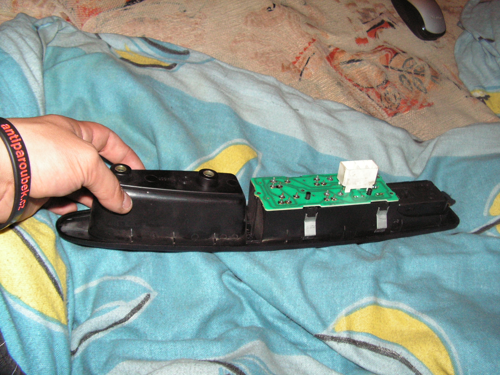

ted uz se asi budete vsichni smat, ale dalsi problem :))))))) jak vykuchat tenhle plošňák prosím? :)
