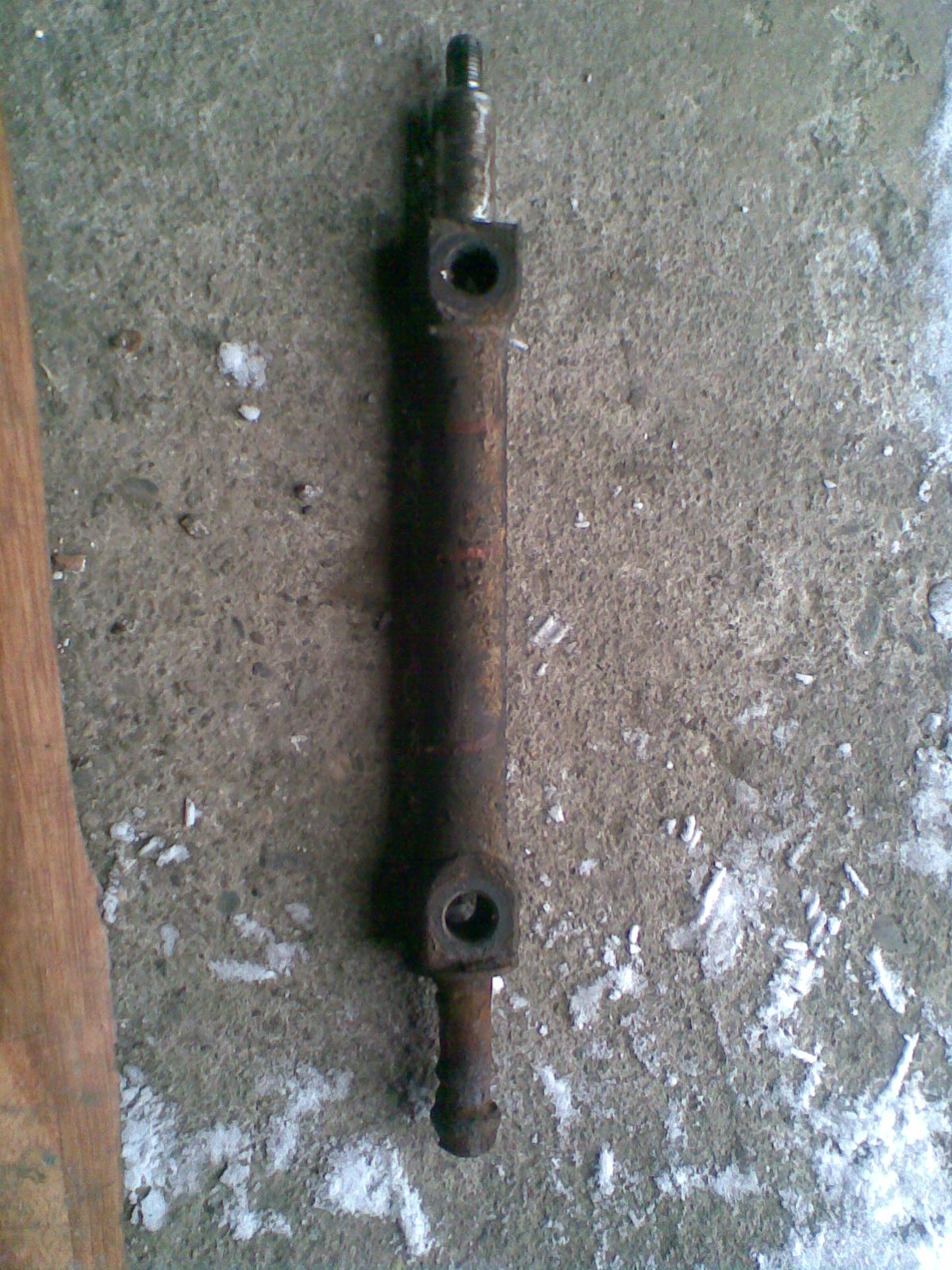

Ze spodního nic nevypálíš, tam jsou plechový vnější kroužky. Takže spodní rameno:
Přípravek máš na fotce, je to kus trubky (vnitřní průměr větší než průměr siláče,vnější musí bejt cca. stejnej nebo o něco menší než na průměr ramene). Na konci navařená matka se závitem jako šroub (já jsem použil obyč M16, ale lepší je jemnější stoupání), z boku tyčky na otáčení. Šroub má závit taky M16. Z jedný strany je díra se závitem jako na tyčce siláčů M10x1,25), z druhý díra na tyčku.
použití : Vyděláš tu velkou matku na opačný straně než je torzka. Vyděláš matici na tyčce ze strany torzky a vytáhneš podložku. Na druhý straně matku a podložku necháš (podložka je důležitá). Na konec tyčky našroubuješ šroub M16,trubku na šroub , až se opře o rameno. Točíš trubkou a vytáhneš tyčku i se siláčem u tý velký matice. Rozděláš matici a máš jeden siláč venku. Tyčku vložíš zpátky do zbejvajícího siláče a utáhneš matici s podložkou. Ze strany tý velký matky stejným způsobem použiješ přípravek a vytáhneš druhej siláč. Jasný ? Doufám, že jsem něco nezblb. Kdyžtak si to přijeď vylisovat. Pozor ! Zpátky se to takhle lisovat nesmí. Je to jako lisovat ložisko za vnitřní kroužek. Zničís ho a mně to stálo jedno zmršený a stojí tuším 600 .

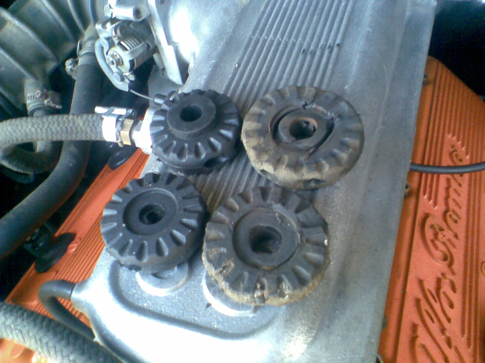

mno tak jsem taky vyměnil gumy na horním rameni a řekl bych, že nejni nějak nutné tam rovnou cpát powerflexi, obzvlášt pokud s sutem najezdíte 2000km ročně, každopádně doporučuji výměnu, protože ty staré, ještě origo z fabriky už fakt mají vlastností čokolády :-D
a cena 44kč za kus nejni tak hrozná

mno tak sem vyndal pokusně tyčku ze spodního ramene a šlo to bez stahováku, asi prot, že jeden silnet byl rozemletej na padrt
i takhle se dá jezdit- tohle prošlo STK
TO RV147:
nevím jak přišroubova tem stahovák na tu tyčku, co sem doma našel dlouhej svorník, tak sem ho uchitil pomocí matky, tzn část mtky byly našroubovaná na tyčce a druhá část na" vytahováku" samozřejmě to nevydrželi závity :)
jak přichytíš stahovák k té tyčce?? to musíš mět na konci závitové tyče navařenou metku ne??

Na konci tý závitový tyče máš vyvrtanou díru a v ní závit jako na tyčce. min. M16 svorník, lepé s jemným stoupáním 1,25 až 1,5.

RV147 píše:Na konci tý závitový tyče máš vyvrtanou díru a v ní závit jako na tyčce. min. M16 svorník, lepé s jemným stoupáním 1,25 až 1,5.
mno to sem si myslel :smt023 asi to svěřím soustužníkovy, nechce se mi to v dílně vyrábět, když tam nemá ani eletriku a musím natahovat kabel..
