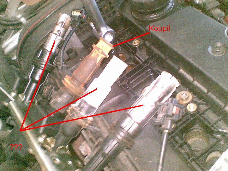

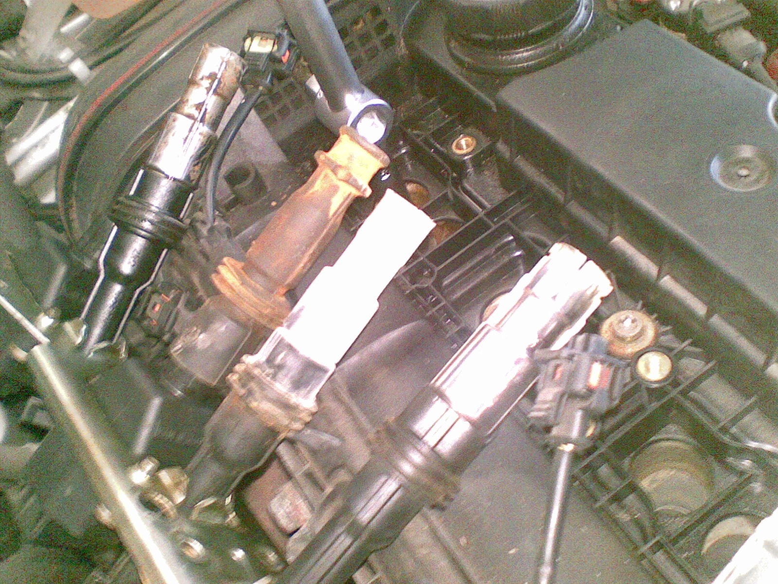

Svíčky totálně černé... Brisky :smt021 naštěstí jsou tam nove NKG a šlape perfektně :smt041
ale budu muset urychlěně koupit držáky svíček, protože jeden je od vody (???) a druhej probíjí :smt013 + rovnou nové káblíky
kde se tam voda mohla vzít? něco zasmrdělo, když jsem vykopával zasněžené auto a bylo nastartovaný

tak jsem byl koupit ty konektory na svíčky a jsem docela zmatenej, jsou to ty gumové fajfky, ale co jsou ty kovové? to je uvnitř těch plastovejch? protože mám 8 těch plastovejch :smt100 :smt100 :smt100 :smt100 :smt089

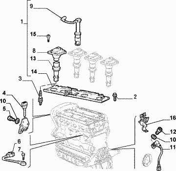

potřebuješ 4x pozici 9 a 4x pozici 13

takže já koupil asi 8x 13 http://autokelly.cz/#PATH=3761801;9;196 ... |SD=0|ST=0|
9 jsem nikde nenašel :smt102
Re: 2L TS mrtvý motor
Příspěvek od Petr147 » 25.1.2010, pon 09:47
Příspěvek od Kůrkyn » 25.1.2010, pon 10:44
9 má číslo 46755606 - 4 kusy
a 13 71713719
13 máš dobře
Objednávej zásadně podle čísel z ePeru (je tam i počet kusů), protože ve všech katalozích je neskutečný hokej, ale čísla sedí v 99% případů :)

a čísla na 9 mi kelly nebere :smt102 , odpoledne to chci vrátit a koupit ty 4 kabely http://autokelly.cz/#PATH=3761801;9;196 ... |SD=0|ST=0|
Příspěvek od Kůrkyn » 25.1.2010, pon 11:12
9 by měla mít Bosch číslo 0 356 912 981 (délka 120 mm)
