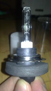

kupil som si hid xenon sadu a vo svetle mi zavadzia tienidlo a neda sa tam napchat vybojka.... ta ze asi mozem tu sadu vyhodit alebo sa to da este nejak poriesit?
Re: Originál xenony a vše kolem
Příspěvek od Danni » 12.3.2013, úte 18:04
je toto ta kratka vybojka? chlap mi tvrdia ze mi poslal prave tie kratsie a ine vraj uz nie su...
Příspěvek od Ladis » 12.3.2013, úte 18:15
Kdybych věděl s čím se potýkají orig. xenony u ojetějších aut (naklápění čočky, zašlá čočka, vadné snímače na nápravách....), tak bych je v životě nechtěl :???: Kdybych měl já halogeny, koupil bych nová světla, šoupnul tam osram nightbreaky a nevymýšlel blbosti :-D
Příspěvek od Danni » 12.3.2013, úte 18:23
keby som to vedel aj ja tak by som to asi tak nejak tiez poriesil ale clovek sa stale uci a najradsej na vlastnej hluposti :smt040 no pravdepodobne ich asi vratim a uz o xenonoch nechcem ani pocut
Příspěvek od Danni » 12.3.2013, úte 19:48
no chlapek mi tvrdi ze take sady uz instalovali do 156 presne takej jak ja mam a vraj s tym tienidlom nemali problem tak ktosi tu tvrdi ze kratka vybojka tam zapasuje a nakoniec nepasuje ani ta... chyba tam asi 2 mm

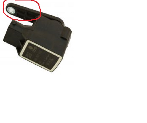

Tak jsem dnes vyměnil zadní nefunkční čidlo pro naklánění xenonů. Po zapojení konektoru a zahýbání s ním, světla krásně chodila. Jenomže, po nacvaknutí táhla se ramínko toho senzoru dostane do pozice, kde už nedochází k naklápění světel :???: . Co s tím, musí se to napíchnout na diagnostiku a zkalibrovat? :smt102
Příspěvky: 7376
Příspěvek od speedy » 30.3.2013, sob 16:42
určitě, nulová resp. výchozí pozice světel se musí nastavit i na diagnostice, resp. uložit tuto polohu do paměti. Protože když si světla seřídíš pomocí šroubků na světlech a neuděláš to přes diag., tak se ti zas hned vrátí do nesprávné polohy. Jo a kolik tě stálo to čidlo nebo si bral někde na vrakárně?
Příspěvek od Ladis » 30.3.2013, sob 17:00
Čidlo je ze 159, podle Eperu jsou totožná a taky tam krásně sedí jako původní. Problém je v tom, že 159 má jiné táhlo k čidlu, takže to ramínko čidla chodilo jinde, než u 156. Jediná možnost je, aby si jednotka uvědomila, že je nová výchozí poloha snímače :smt102. Čidlo vyšlo na 800,-

Ladis píše:Čidlo je ze 159, podle Eperu jsou totožná a taky tam krásně sedí jako původní. Problém je v tom, že 159 má jiné táhlo k čidlu, takže to ramínko čidla chodilo jinde, než u 156. Jediná možnost je, aby si jednotka uvědomila, že je nová výchozí poloha snímače :smt102. Čidlo vyšlo na 800,-
si pod to taky lehnu a mrknu jak to tam všechno vypadá vlastně, kdybys měl fotku, tak by mě to celkem potěšilo :wink:
Příspěvek od Ladis » 30.3.2013, sob 20:32
Bohužel jsem to nefotil :cry: . Teď mě ještě napadlo, že před tím než jsem ten snímač dal na jeho místo, tak jsem ho napojený odzkoušel a je možně, že po prvním kontaktu si řídící jednotka zapamatovala polohu ramínka (červeně) + krajní polohy (které nejsou vůbec velké, přece jen jde o minimální rozsah), no a potom, když jsem ho dal na své místo, tak ty krajní polohy už neseděly. Zkusím někdy odpojit baterii, jestli si to potom veme výchozí polohu toho snímače. Myslel jsem, že to bude pohodička,ach jo :roll: . Jestli někdo zná nebo už to měnil, tak prosím napište krok po kroku jak to přivést k životu.

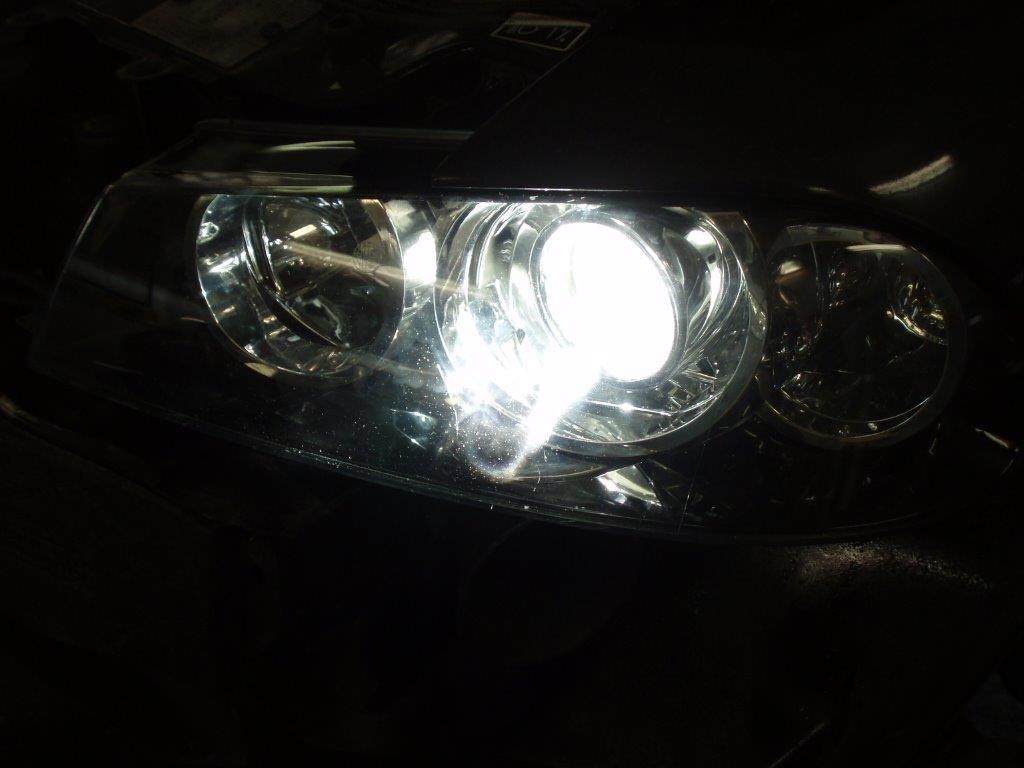

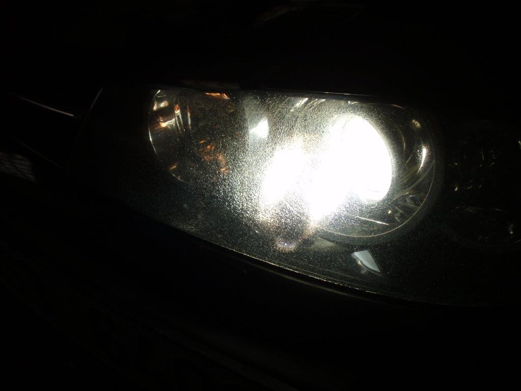

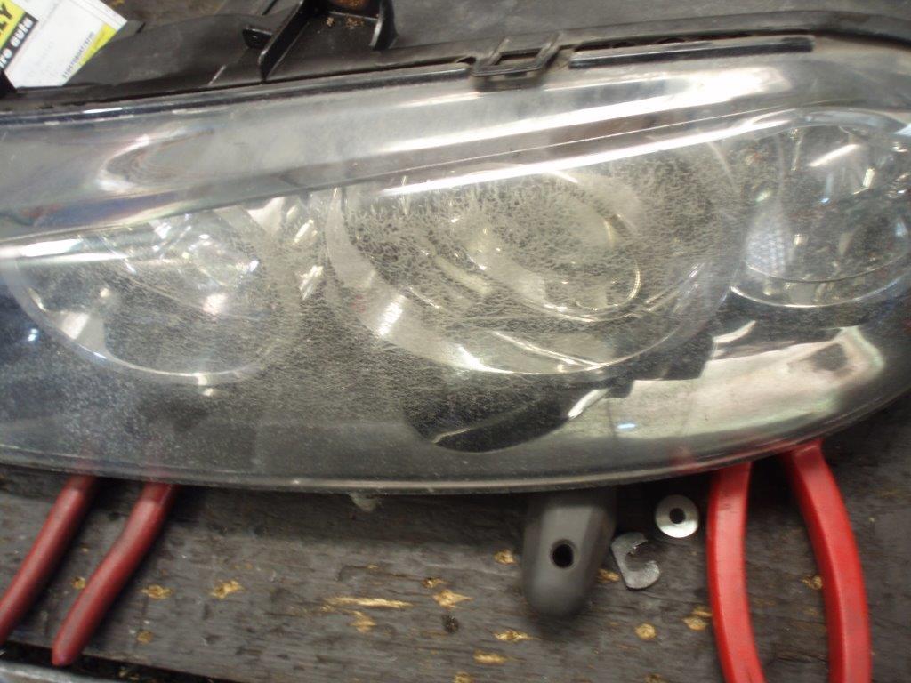

O víkendu proběhla výměna světlometů, staré měly zašlý povrch. Světelný výkon se razantně zvýšil. Fotil jsem i silnici, ale vše v pohybu, takže rozdíly nejsou z fotek moc vidět. Ještě jsem spozoroval, že výkon teď snižuje čistost skla. Dálky něco málo pomohou. Přeci jen to rádoby přilozené světlo xenonů dává pocitově dobrou viditelnost. Včera ještě proběhla kontrola v Autoscanu. Protože světla nesklápěla při zatížení. Byl vykřivený držák k snímači zatížení čidla na předním kole – opraveno. Zkalibrováno. A nyní již vše funguje jak má. :D Ještě musím manuálně malinko sklopit světla. Jinak mi tu ještě přebývají čidla zatížení na obě nápravy. Původem z CW. Kdyby někdo chtěl.
