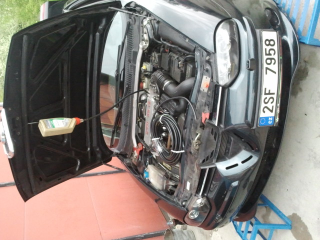

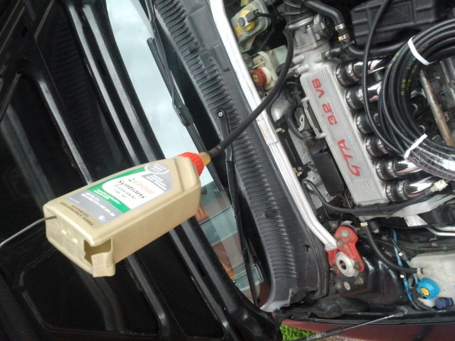

Lidičky jaký převodový olej do GTA??? Příručku mám v autě... Asi:-). Jde mi spíš o specifikace a viskozitu.. Myslím že zkazit na ni už nic nemužu:-)

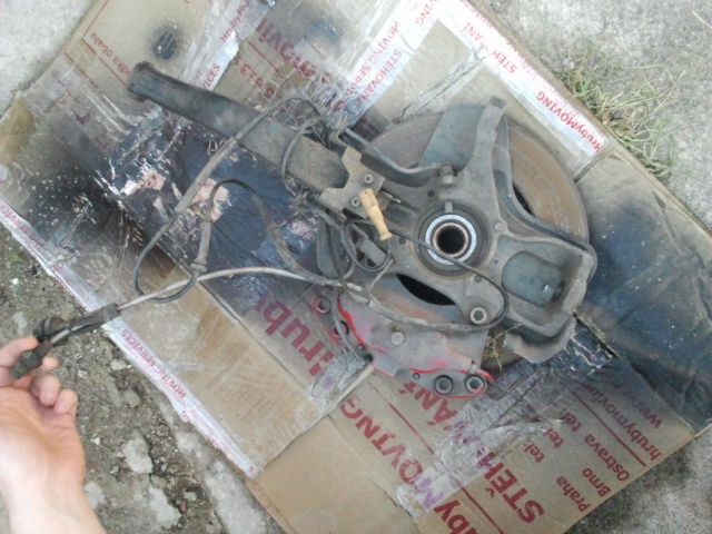

Jsi měl ohlou těhlici?
RADES 155
Příspěvky: 392
Re: Pivrnec911 - Alfa Romeo 156 GTA (2003)
Příspěvek od RADES 155 » 5.5.2013, ned 21:50
Tam chceš nakonec dávat origo brzdy?

SAE 75W-85, API GL 4, FIAT 9.55550-MZ14
Nechybi ti tam neco?

Nakonec tam budou origo 305ky jako nouzové řešení... MD nechám doma,ale momentálně by mi 17tis. za repas MDček trošku nabořilo rozpočet... Navíc se mi moc nezdá převodovka.. Při odjezdu z Kozlu to dělalo chvíli šílenej mechanickej rachot,jak když je kamínek v brzdách a jakoby to lehce dřelo... :-k Po ujetí 100m klid... Zítra mrknu na olej,vyměním a uvidí se co dál...

Mladá dáma na kapačkách... Nakonec sem tam nalil 2.75litru... Protože sem kokot a nedomáčknul měrku,takže po 20km mám půl litru oleje na vejfuku a pod autem:-). Pocitově je převodovka klidnější,a mnohem lépe se řadí... Ale na nějaké soudy je brzo... To co vyteklo z převodovky(1.5litru) mělo spíš k vodě než k oleji... Ale bez špon,a to sem rád,ale na bližší soudy je ještě brzo...
