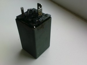

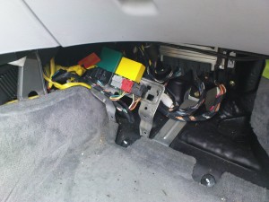

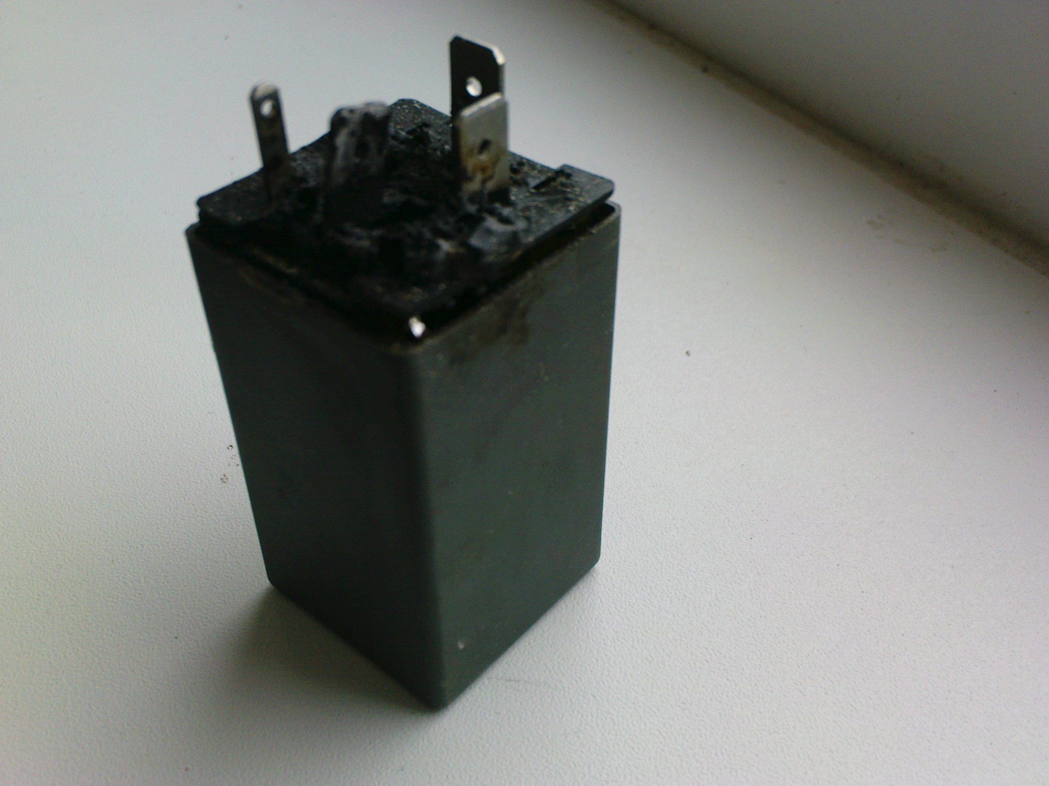

migo píše:centrál by mal mať svoju riadiacu jednotku , aj tá sa dá napíchnuť a načítať z nej chyby? či to je blbosť?
To by mě taky zajímalo ... neví to někdo prosím? mám s autem stejný problém... (odemyká a zamyká kdy chce :) )
EX-Alfa Romeo 166 3.0 V6 r.v. 00
BMW 630i r.v. 06
migo
Příspěvky: 237
Registrován: 5.1.2008, sob 19:19
Bydliště: Košice - SK
Re: Zámek dveří
Příspěvek od migo » 15.2.2010, pon 23:16
ciao ..tak dúfam, že mám pre teba potešujúce info :) kvapkala mi z radiátora kúrenia voda práve na tie RD centrálu, vntorného osvetlenia atď...nachádzajú sa za ICS ...dáš dole ten plastový kryt pri nohách spolujazdca a z boku ten tapacír ako budeš vidieť na obrázku...tam sa nachádzajú tie RD ...zelená, žltá a sivá...žltá je centrál a sivá ma na starosti interierové osvetlenie...ja som to mal zatečené od chladiacej kvapaliny :( mokré, také lepkavé a postupne to začalo skratovať rôzne obvody na plošnom spoji...stačilo to vysušiť, vyčistiť a funguje to super...RD interierového osvetlenia to už, ale nerozchodila- viď obrázok...ešte, že nezačala horieť alfa ...nová krabička stojí 40€ originál v servise a na centrál tuším 60, alebo 70€...no cez net som zohnal ,všetky tri za 60€ ak by si potreboval dám ti kontakt...potom mi ešte v autorizovanom servise cez RD nastavil mechanik centrál -diaľkové ovládanie a konečne všetko funguje ako predtým =D> chodil som s tým takto pár mesiacov bezradne a nikto mi nevedel poradiť a až vďaka "alfisti.cz" a vám všetkým vďaka radám som sa do toho pustil a podarilo sa alfaromeo1 alfaromeo1 alfaromeo1 ...

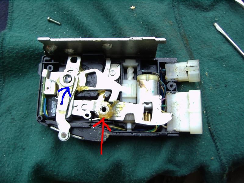

..tak jsem konečně vyřešil problém s občasným odemykáním a zamykáním mé Alfiny. Odešel motůrek u spolujezdcových dveří. Není to až tak těžké, jen když se to dělá poprvé, jako u všeho;-) Dlouho jsem nevěděl čím to je, rozebíral jsem středovej panel (viz. toto téma), hledal jednotku centrálu atd. Nakonec jsem rozebral dveře, vyjmul celej zámek dveří a zjistil, že ten motůrek se vypálil a dělal neplechu. Vopruz největší je, že se musí odvrtat dva pevný spoje(nevim jak se tomu řiká, něco jako nejty, prostě hliníková tyčinka na obou stranách rozklepaná na obr. modrá a červená šipka), odšroubovat tři šroubky a neulomit asi čtyři pacičky;-) Jinak je to v poho. Dobrý a celkem kvěcný je, že u toho jednoho odvrtaného nejtku je závit(červená šipka), takže se tam potom dá dát normálně desítka šroub který to celý krásně zpevní a dá se to potom kdykoliv zase rozebrat. Drátky na motůrku se přepájí a taky sranda je přehodit to ozubené kolečko na něm, chce to trochu šikovnosti a je to. Použil jsem motůrek z jiného centrálu a vše opět funguje a já jsem šťastnej, že ji mužu nechat chvíli bez dozoru :smt040 Tak kdyby se to někomu třeba hodilo. alfaromeo1

tak super, ze sa ti to podarilo ... dobre, ze si tu dal aj to foto ...vsetko sa hodi "co ked"

ten elektromotor ve dverich je nabuchy 160D jedna se o levny elektromotor používany v drahovych modelech aut prumer hřidele 2mm problem u neho je že uhliky su namotnovane na pružnych kontaktech ktere neznašeji vyši proudove zateže než 3 ampere dojezdovy proud vystoupi v naraze asi na 10 A proto dochazi k jejich přetežovani a naslednem obrušovani kotvy a uhliku co zkracuje jejich životnost odhadem asi na 7000 ciklu vyhodou je že ho seženete skoro v každem modelarstvy po obroušeni se přederou i pružne kontakty motor strati vykon a bud' se zastavy nebo rozbije vynuti motoru
vyskytuje se take i verze s uhliky v šachte na vysoky proudovy odber v posledny dobe se mi ho však nepodařilo sehnat protože začina byt nahrazovan verzemi 180 ktere jsou však asi o 7mm delši takže ostava jen tato levna varianta .

Během víkendové cesty do Milána mi motorek z autíčka na autodráhu po cca roce odešel.Jen bych chtěl doplnit návod o opravě zámku.Já jsem ještě pro lepší pevnost vytvořil závit (M3) ve vyvrtanám nýtu označeným modrou šipkou a szpět stáhnul i tady šroubkem.Dnes výměna motorku trvala asi 20min. :wink:

...co vim, tak u té mojí bejvalky(155) se vypojovalo jen lanko od otevírání vnitřní kliky, což je poměrně jednoduché(můžes si vybrat zda ho sundáš z kliky nebo ze zámku,u kliky je lepší přístup) a klika venkovní je zacvakávací taková plastová tyčka,stejně tak od zámku..nic složitého, jen vše dost křehké :smt013 . Zámek jsem tam ale nerozebíral, měl jsem problém zevnitř otevřít dveře u řidiče, to lanko tam nějak blblo. A taky bacha na ten tapecír, musí se nasunout pod okno až to budeš dávat zpět dohromady, když se netrefíš dost tu koženku (nebo z čeho to je) zprasíš :wink: alfaromeo1

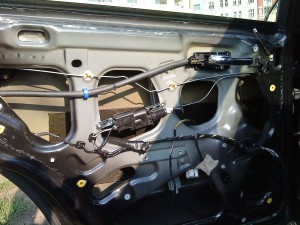

Nekde na forech jsem cetl ,ze se da do dveri namontovat obycejny servomoturek.Dnes sem si do toho pustil. Vysledek je SUPR!! Prace tak priblizne na 4 hod. Potrebujete jen ten servo moturek
http://www.sezam.cz/07-centralni-zamyka ... -5-dratovy
a sikovne ruce......!!!
