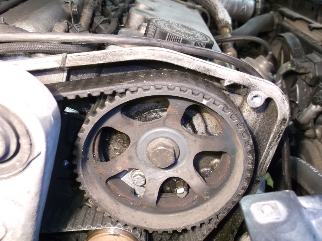

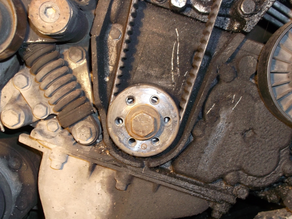

zdravím, ako nájdem nulu na mojej 2.4 JTD ? hore je ryska a dole ukazuje kolík na nejakú dieru. ale nesedí to presne. má s tym niekto skúsenosti? dakujem za odpoveď
klukovka
klukovka
vačka
vačka
Re: rozvody
Příspěvek od Kůrkyn » 21.4.2013, ned 20:20
na vačce to máš skoro dobře, dole ryska naní. Značky jsou na řemenu (Dayco)
Erik166
Příspěvky: 843
Bydliště: Piešťany SVK
Re: rozvody
Příspěvek od Erik166 » 23.4.2013, úte 12:45
Ja len doplnim ze ked som to nahodil podla risiek na remeni, tak biela znacka na dolnom kolecku sedela oproti takemu malemu zubku na tom hliniku. mas to spinave, neni tam nic vidno. Postav to tak aby vrch sedel a mrkni dolu.

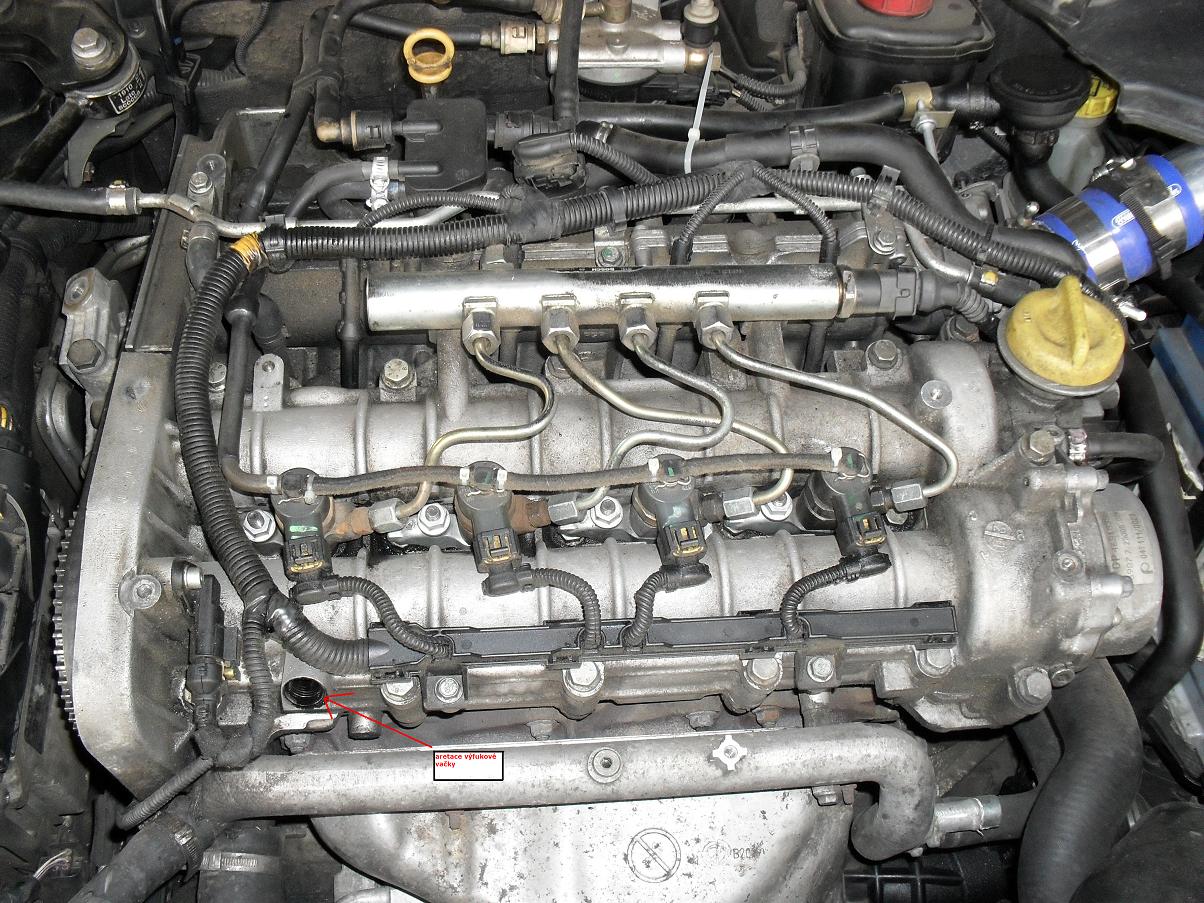

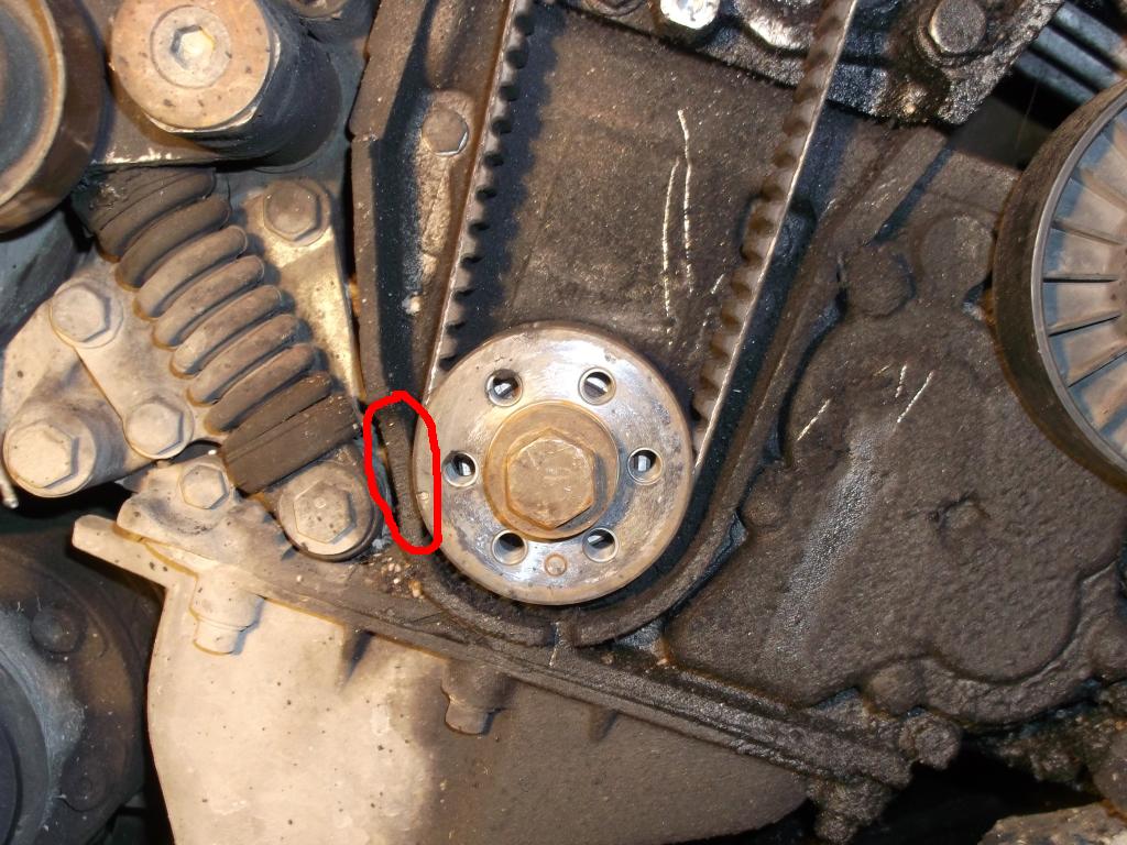

Pánové, kde je aretační otvor na sací vačku? JTD 16V
Na obrázku je označený aretační otvor výfukové vačky.
Fiat Croma 2009 2,4JTDm 147kw
Fiat Ducato 2,3JTD valník
Alfa Romeo 75 V6, TD, TS
Re: rozvody
Příspěvek od Kůrkyn » 29.5.2013, stř 09:32
myslím, že přes vstřikovač přesně naproti
Tanguero
Příspěvky: 1189
Bydliště: Veselí n.M.
Re: rozvody
Příspěvek od Tanguero » 29.5.2013, stř 11:54
Šmarjá, proč chceš aretovat sací vačku? Ta přece není hnaná přes řemen, ale zubama od výfukové. Tohle dokonce ani v Eperu není, aretace sací vačky :smt044
AR 159 SW 1.75 TBI Ti
ex AR 159 SW 1.9 16V JTD
Re: rozvody
Příspěvek od Dallen » 29.5.2013, stř 12:40
V eperu to určitě nebude
wejwy
Příspěvky: 432
Re: rozvody
Příspěvek od wejwy » 29.5.2013, stř 13:51
Bylo mi doporučeno zkontrolovat vzájemné nastavení vaček, tudíž proto to potřebuju vědět.
A už zřejmě vím, je to na super nepřístupnym místě. Taky to ty makaroni mohli udělat inteligentně, jako na výfukový :-)
Re: rozvody
Příspěvek od Kůrkyn » 30.5.2013, čtv 07:57
sací vačka se od výfukové nedá rozhodit, jedině při kompletní demontáži hlavy. Takže když s tím nikdo nic nedělal, není potřeba kontrolovat.
