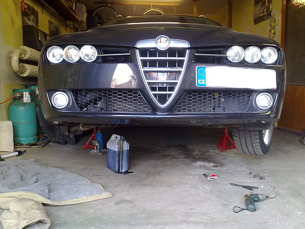

Teď v pátek jsem se vrhnul na výměnu oleje a filtrů, ale celá akce skončila po sundání deklu pod motorem.... Výpušťák drží jak židovská víra, ale problém je v tom, že už to hrany šroubu nejspíš nepřežijí než ho povolim.Takže jsem to zase zadekloval a musím napřed obj. nový šroub a pak se na to vrhnu :supz: :smt033

Příspěvek od AND1 » 25.2.2013, pon 08:03
S výpušťákem jsem měl ten samí problém, stržený.
Tak jsme na to s mechanikem navařili hlavu šroubu a povolili jsme to. Samo jako provizorní řešení a do další výměny koupím nový šroub.

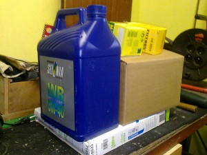

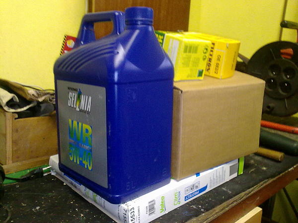

V sobotu výměna oleje a filtrů.Kromě kabiňáku, ten vyměním po jarním servisu klimy :)

Akorát by mě zajímalo, zda vyteklo úplně vše, když je to takhle zvednuté.

Příspěvek od Cipís » 8.3.2013, pát 12:39
dallen: :-D :-D
envel: toho bych se nebál. náplň je 4,6l, koukni kolik je v tom kanistru který má 5l :smt023
AR 159SW 1.9JTDm 8V...Ex
AR 147 1.6TS .... Ex
Envel
Příspěvky: 1591
Bydliště: Frýdek-Místek
Re: Cipís - Alfa Romeo 159 Sportwagon 1.9JTDm 8V (2007)
Příspěvek od Envel » 8.3.2013, pát 16:35
No právě podle toho vyteklo jen něco málo přes 4 l, odhaduju max. 4,2, takže pokud nešlo něco i jinam nebo pokud jsi neměl před výměnou dolito po max, tak tam 0,4l zůstalo a to by se mi nelíbilo. Povolil jsi při vylívání filtr? Ptám se proto, že když mi naposled vypouštěli v servisu, tak vyteklo přesně na dcl kolik mělo(6,4), ale když jsem to vycucnul odsávačkou vrchem, tak tam taky cca 0,5l někde zbylo.
Infiniti FX37
ex: VW Passat 1,9 TDI
Cipís
Příspěvky: 665
Příspěvek od Cipís » 9.3.2013, sob 11:25
z filtru taky ještě něco vyteklo. Jednoduše- vypuštěno 4,6-dolito 4,6l :-D V kanistru zůstalo 4dcl.Velice mile mě překvapilo, že jsem za celou dobu(ujetých něco málo přes 9tkm) nemusel dolívat ani kapku oleje, kontrolováno měrkou... :smt023 :smt026

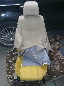

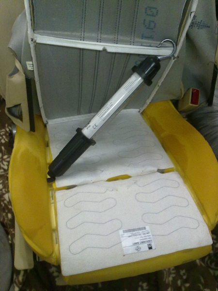

tak už tam jsou :smt026 včera první za 6h, dnes druhá za 4,5h :smt033
hotovo ;)
hotovo ;)
... dečky přilepeny :)
..." svlíkačka "... :)

Příspěvek od Cipís » 17.3.2013, ned 23:16

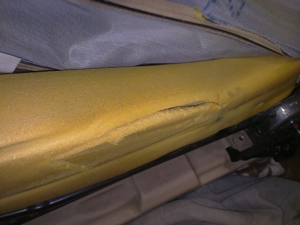

jinak jsem zjistil, že mam pěkně odrbaný na obouch sedačkách boky přez který se nasedá/vysedá :smt075

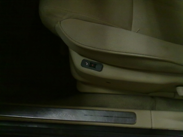

Příspěvek od Cipís » 3.4.2013, stř 12:55
malá novinka na autě, ke který jsem se dokopával rok :-D
viz. foto

Příspěvek od kejzi1 » 10.4.2013, stř 17:44
Výhřev závidím,hodil by se ke kůži :D

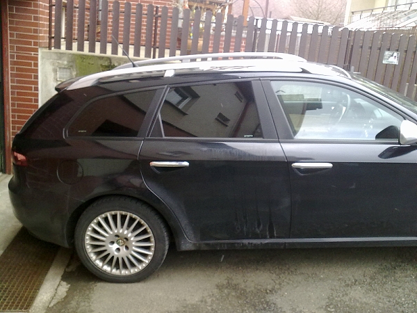

Příspěvek od Adamsquare » 10.4.2013, stř 20:34
Folie ti nepochválim. Co já bych dal za to, je moct sundat dolů (zadní okno - výhřev) :(

Příspěvek od Cipís » 24.4.2013, stř 22:06
kejzi: jj, i u latky je to bezva :smt023
adam: ?? tobe nefunguje vyhrev zadniho okna ?? me jooo :smt033
Příspěvek od Adamsquare » 24.4.2013, stř 22:45
Já bych nejradši folie sundal, ale ze zadní okna to nejde, protože si zničíš výhřev. Tak jsem je nechal :roll:

Příspěvek od Cipís » 24.4.2013, stř 23:06
jo taaak, jsem te blbe pochopil :-D

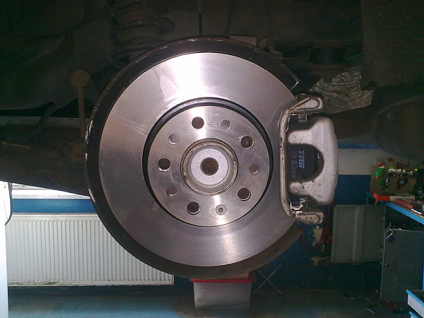

Příspěvek od Cipís » 17.8.2013, sob 12:01

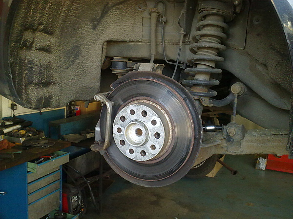

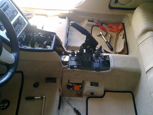

Za poslední dobu jsem měnil snímač plnícího tlaku a teď komplet zadní brzdy TRW+lanovody :-D Tak snad už ty zadky budou cajk, už mi jedno zadní kolo kvílelo neustále :smt021 děs ...
Jinak pohoda :smt033 ... " ťuk ťuk ťuk " ...
rozborka kvůli lanovodům :))
staré brzdy
staré brzdy
a nové brzdy :))
a nové brzdy :))
Příspěvek od cendler » 17.8.2013, sob 22:25
Jojo kvuly lanovodům je opravdu potřeba rozebrat napůl celý interiér
