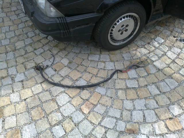

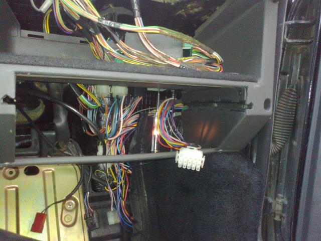

Re: Problem s elektrikou! america
potřebuji pomoci se světli na americe:
pojistka č 6- tedy na LP a PZ parkovačku mám po zapnutí parkovaček na plusu mínus a to jak u předního světla tak i u zadního světla
kde hledat???
nejsem elektrikář, takže tomu nerozumím

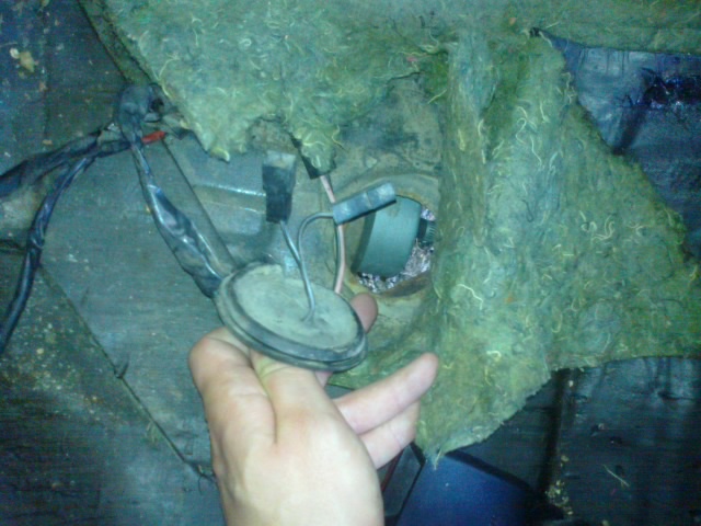

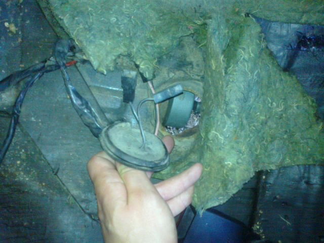

dále jsme ještě našel pod zadní lavicí na pravé straně jak je pal. filtr dva nezapojené konektory protáhlé skrz tu velkou těsnící a kulatou ucpávku,kabely tak došáhnout zhruba na tel filtr, ale netuším kam je zapojit

a pod zadní lavicí mám myší bobky
ale nic překousaného

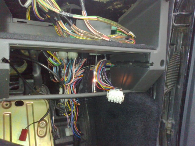

zjistil jsem, že vedení od zadního světla k první svorkovnici před spolujezdcem je ok a stejně tak vedení od přední parkovačky k svorkovnici pod pojistkovkou
už nevím kde hledat
navíc pořád svítí světlo v kufru a v mot. prostoru, když zapnu jen parkovačky
aspon sem přišel co jsou ty nezapojené kabely pod zadní lavicí- nezapojené opotřebení zadních destiček
jen sem vyoperoval tasemnici (alarm)
už nevím kde hledat
