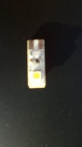

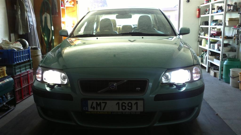

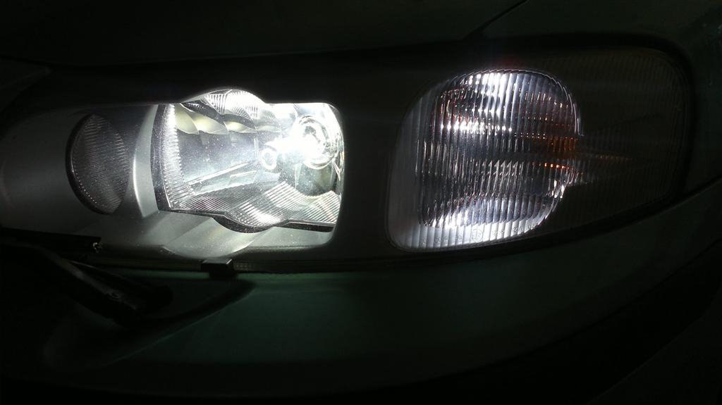

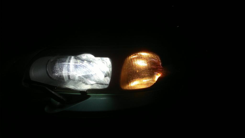

Zpět k diodám,jelikož eRko má bi-xenony tak parkovačky to dost narušují,byly tam žárovky 5w s paticí T10,koupil jsem dvoudiodové s kanbusem ks za 75,-je v nich vestavěný jakýsi resistor kvůli chybovému hlášení,už je mám na autě ,chybu to nehlásí a vypadá to mnohem líp :P

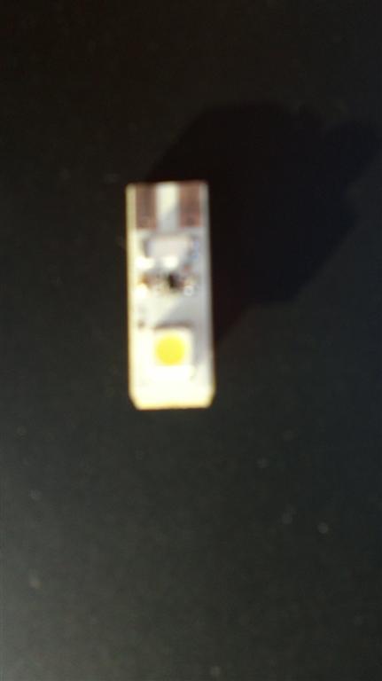

Led parkovačky nahodené :smt026
Kupoval som tieto za 3,57€ na dealextreme :D
