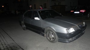

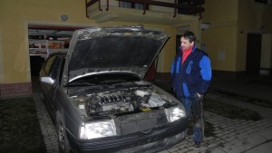

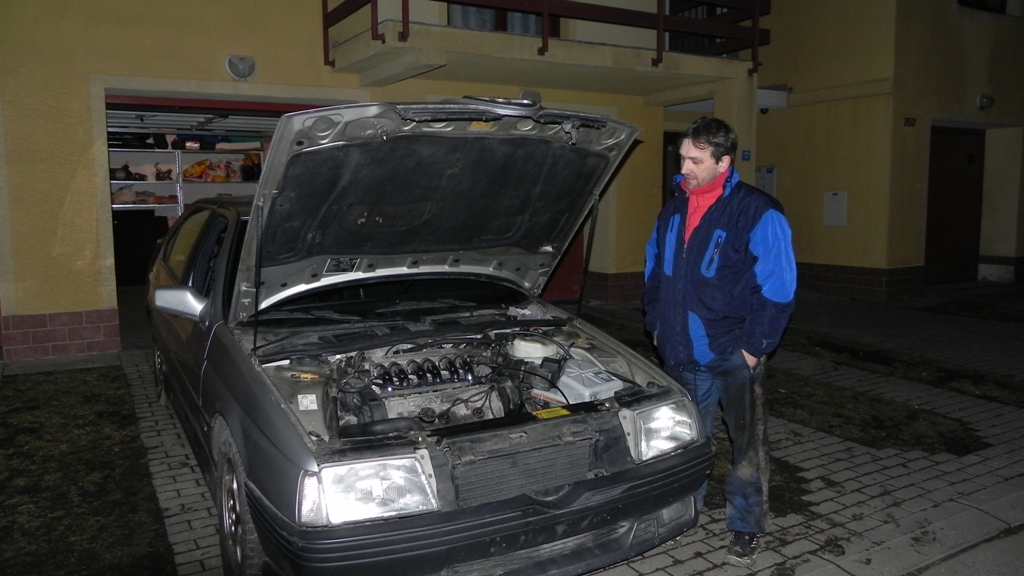

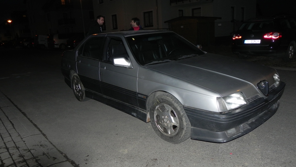

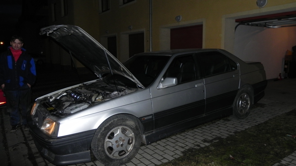

Takže! Vyměněny svíčky a???.... Běží!!!!! Jako švýcarský hodinky! Při stdeným startu se musí odpojit váha, jinak nenaskočí. To se vyřeší, váhy mám ještě dvě. Ale jak se ohřeje, tak v pohodě. Nechal jsem jí ohřát. Ručičika vyleze na 80 st a tam drží jak přikovaná a do toho hezky spíná sahara. Brzdy jsou ko, taeda spíš jen hydraulika, jinak kotouče a desky jsou jak nový. Bude chtít vyměnit kapalinu, pořádně odvzdušnit a hlavně nechat opískovat a přetěsnit třmeny. Spojka betre až nahoře a do toho trochu poskakuje, takže ta bude asi na výměnu, ale to má čas.
Dávám dnešní fotky, bohužel už za tmy, ale už na kolech. Zítra se bude mýt, pokud bude počasí, takže budou lepší fotky:
Jo tak toho druhyho pana znam
To je dobre ze bezi
Spatny studeny startovani muze delat teplotni cidlo na termostatu, zkoukni konektory
To je dobre ze bezi
- Příspěvky: 9304
A to čidlo je nějak propojený z tou váhou? Protože když jí odpojim, tak naskočí normálně akorát běží jak stroj na hnůj. Po připojení váhy se krásně sklidní. Konektory zkusim všechny pročistit.
No a ten druhý pán má oficiálně ode dneška tu černou, ale pšt:) U něj doma se to nesmí dozvědět
Nejpis to bude ta vaha, ale kdyz jsem to tepl. cidlo zapomel zapojit tak mi to studeny nechtelo nastartovat. Necha se zmerit ohmmetrem, hodnoty najdu. Vaha se taky da zmerit, je tam jen potak od klapky, a tepl. cidlo...
- Příspěvky: 9304
To čidlo myslíš to, co jde z něho jeden drát do budíků na ručičku a druhý na kontrolku přehřátí? Jestli jo, tak se mi to nějak nezdá
Pamatuju, že Petr Ježek jezdil dlohou dobu s vypadlym drátem od ručičky a normálně to jelo, jen neukazoval budík. Nebo je tam nějaké jiné čidlo ještě?
Zítra zkusím vyměnit tu váhu, mám ještě dvě o kterých vím, že jsou v pořádku.
