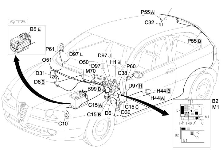

nevíte někdo jestli maji všechny 147 přípravu nekde v kabelaži pro připojení vyhřívaných trysek ostřikovačů ? a kde by to mohlo byt pokud to maji. předem všem děkuji
middex
Příspěvky: 164
Registrován: 14.10.2009, stř 06:02
Re: Vyhřívané trysky ostřikovačů
Příspěvek od middex » 5.5.2010, stř 10:18
Je to natažené z trysek O50 a O51 přímo do kostky D97H
