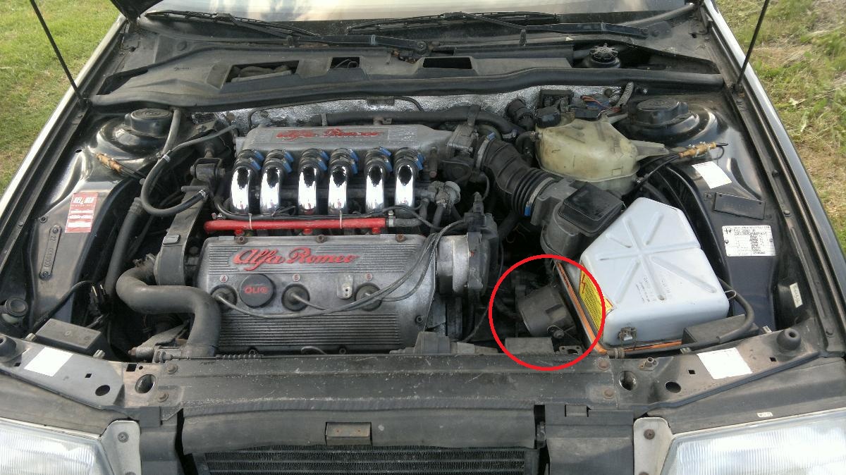

- Příspěvky: 9304
Re: Pokec o QV...
Mimochodem, co je toto?

Re: Pokec o QV...
Pani, vyzera to na sirenu alarmu, skus to nafotit lepsie ....
