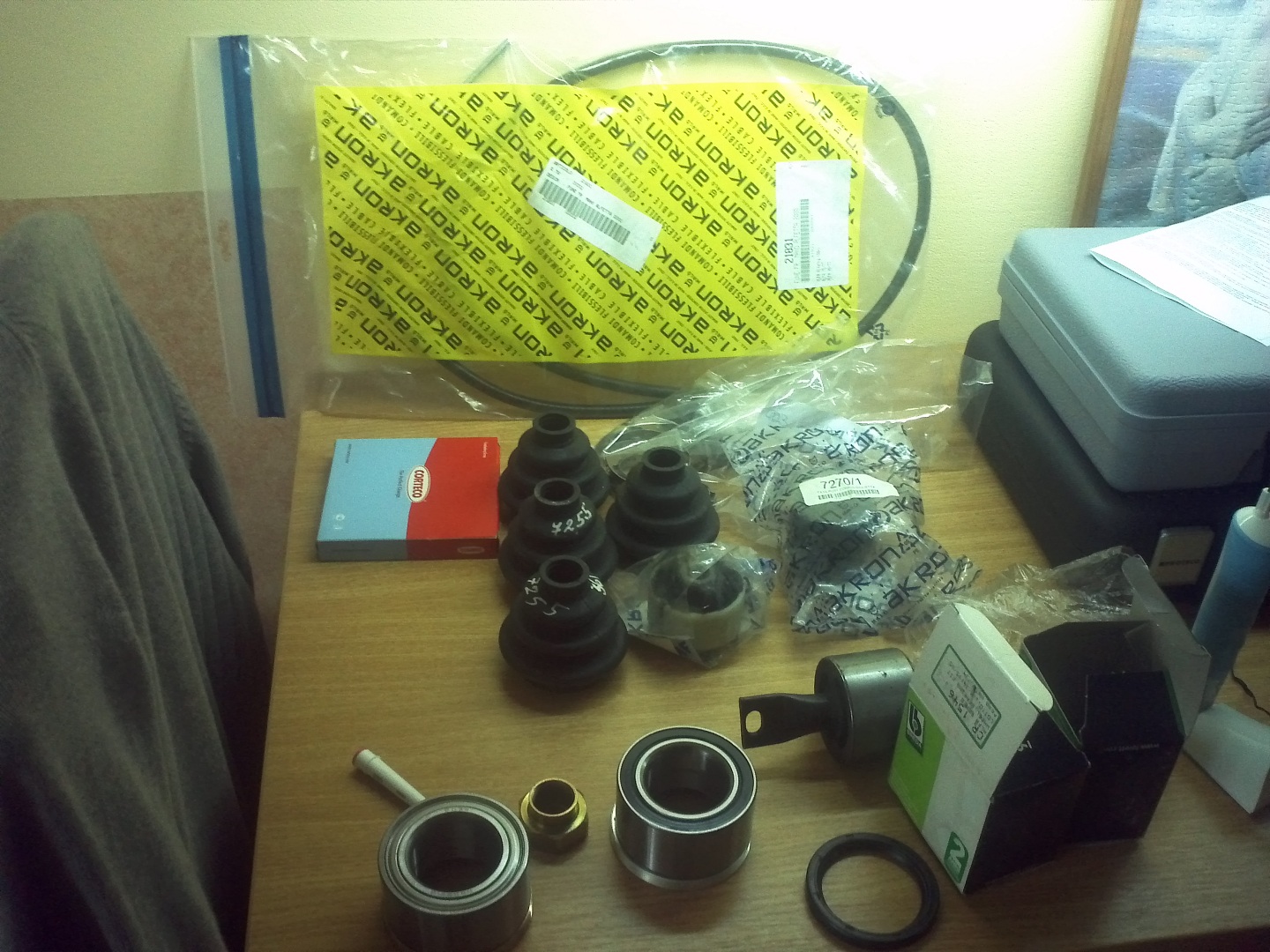

tak, samosvor je uz domluven, takze konecne se i ja dockam
+ konecne od Jirky dorazily dily, jo celkem me zarazilo ze mi poslal jedno zadni lozisko na petasedmu a druhe lozisko na 33ku( na predek) a ejhle ty loziska jsou rozmerove stejny akorad u 33kovehoto mam i s matkou
, ale prvni chvile byla zmatena nez jsem to vybalil
- Kůrkyn
- Příspěvky: 4921
- Bydliště: Pacov
Re: A.J.Michal - 75 TD
právě měla by být matka levá a pravá, ale dodává se už jen s pravý, závitem. U té sady na 33 zbyde gufero.

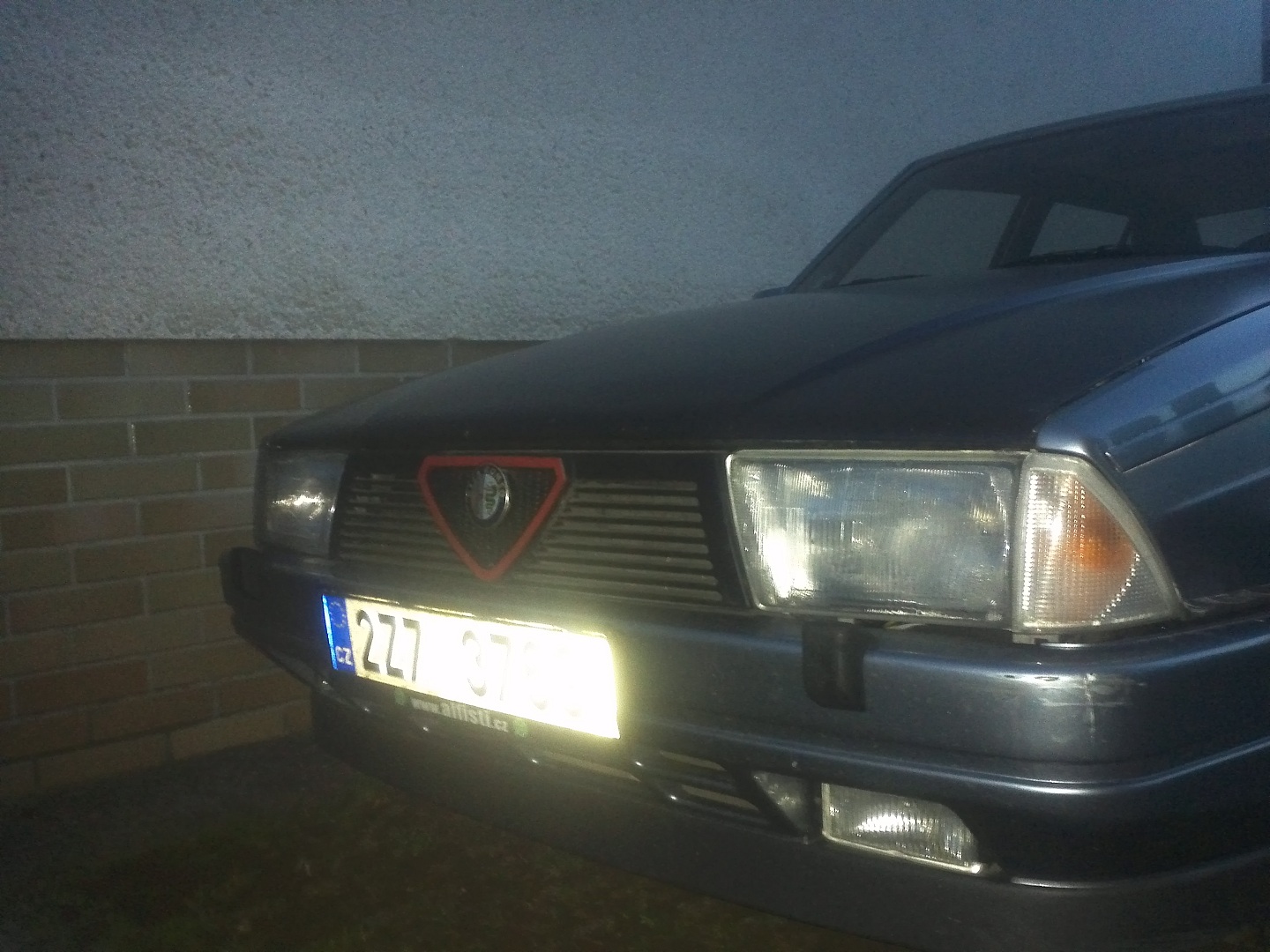

potrebuji neci nazor
stara VS nova maska
na te stare muzu predelat to cervene " srdicko " na stribrne
stara VS nova maska
- Příspěvky: 4923
asi to budu stridat podle nalady
pristi rok asi zase nasadim letni 15" tramvajozni compagnola z GTV
potreba ty Silverstony zhoblovat

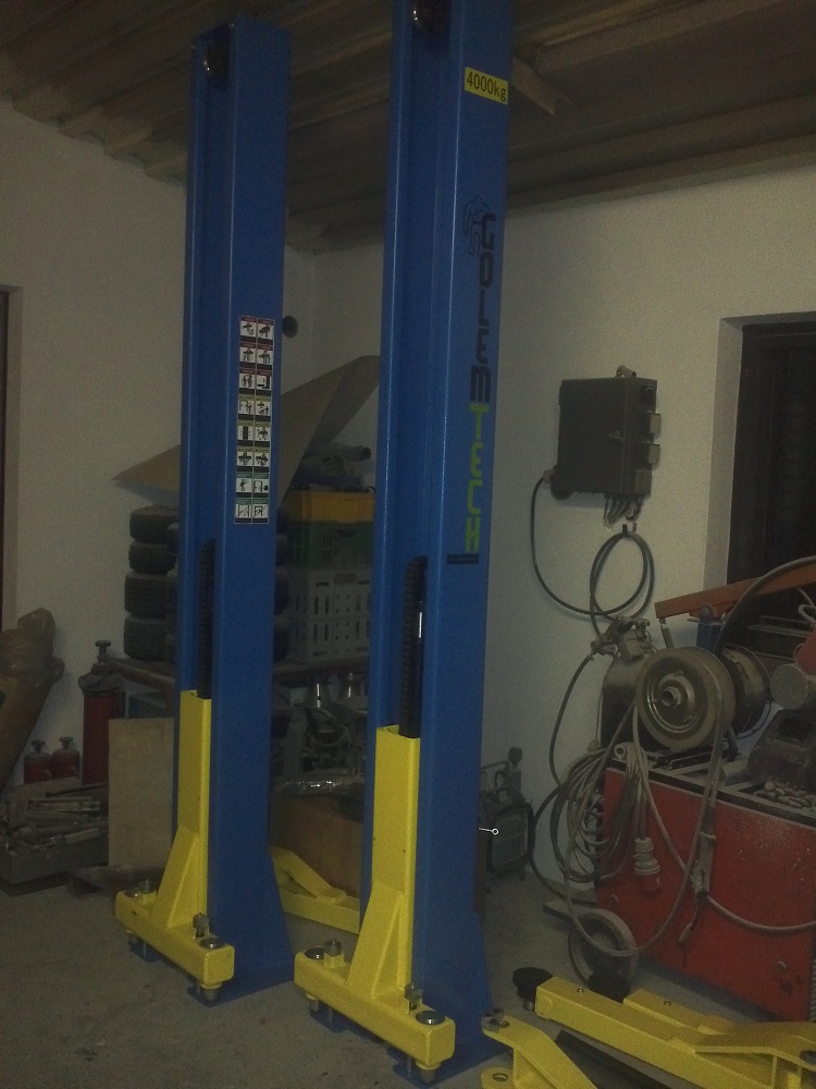

Ten zvedák jsi koupil ? Co to stálo ?
- Příspěvky: 4923
koupil ho stryc, ale pujdem s nim a s mym otcem na tretinku. Stál 40 tisic
jinak se jedna o hydraulicky zvedak. Sroubovy jsme nechteli, protoze tam se ty matky serou a zde po par letech pripadne pretesnis pistnice a bude zvedat dale.
Naposledy upravil(a) A.J.Michal dne 1.12.2012, sob 19:18, celkem upraveno 1 x.
- RV147
- Příspěvky: 2138
- Bydliště: Pardubicko
Otázka je jak mu bude dělat dobře případná zima v dílně a má to něco proti tomu aby to klesalo, když se to zdvihne. Jinak jdeš do toho taky po hlavě.
- Příspěvky: 4923
jj ma to elektromagneticke zapatky
zimy by jsem se tak nejak nebal, ta hydraulika je nesmrtelna ( i kdyz nevim co nyni ty nove pistnice a cerpadlo). Sice v dilne nebude nejak extremne v zime teplo, ale pod -10 tam nebylo snad nikdy
- Příspěvky: 4923
sakra blbe sem to napsal
proste 40 tisic. uz bych mel prestat hulit a chlastat
- George.KHE
- Příspěvky: 2632
- Bydliště: Prostějov
Pěknej zvedáček. Mít svoji garáž, tak bych taky něco takového bral. Budete na něm dělat i revize, nebo to máte jen pro svoje domácí účely?
- RV147
- Příspěvky: 2138
Jéžiš revize sotva to koupil, kam ten svět spěje
. Každopádně zvedák bych bral taky, ale nejdřív bych ho musel mít kam dát.
- Příspěvky: 4923
Mame dilnu jen pro soukrome ucely, takze revize pada ale otec je elektro revizak a udrzbar,takze o zvedak bude postarane . proste sem tam chce soused vymenit olej nebo desticky. Mozna zde je nekde fotka , co jsme meli za byvaly zvedak. Byly to sebrane vidle 3,5 tunove desty + prodlouzeni lyzin. Mou petasedmu to zvedlo ale otec Opel Omegu a stryc oktavku uz tam taky nezvedili, uz se to moc na tech vidlich houpalo. Uz se tesim jak tam zvednu petasedmu. to bude nadhera shodit kardan a prevodovku :-)
- George.KHE
- Příspěvky: 2632
Myslel jsem to jako v budoucnu. Špatně jsem položil otázku. Mělo tam být spíš, zda ho budou užívat jen soukromě doma, nebo i za účelem podnikání.
- George.KHE
- Příspěvky: 2632
Ten zvedák ti fakt závidím
- Příspěvky: 4923
tu je ten stary jse menil silenty na prevodovce,takze proto ji mam na uckach
