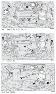

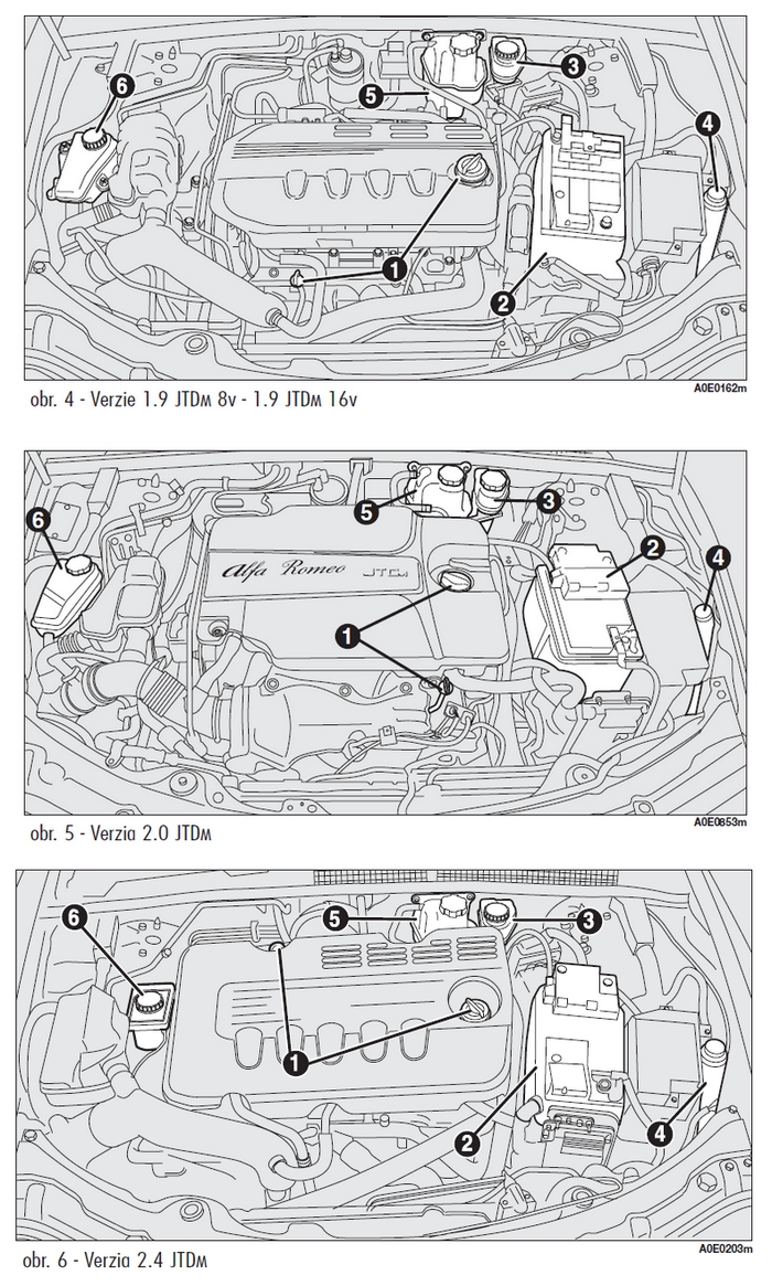

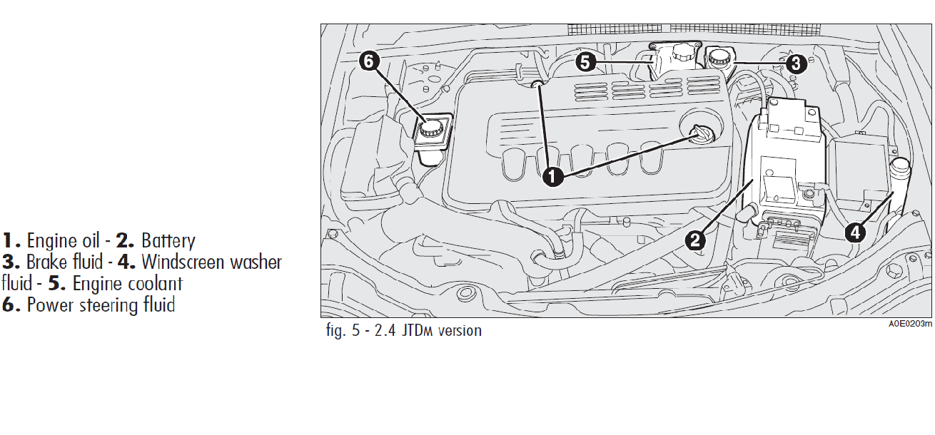

nechci vypadat jak uplnej trouba, ale nemate prosim nekdo fotku, kterou presne nadobku tak peclive sledujete? :oops:
Diky
AR 159 SW 2,4 20V 147kw
Kwaso
Příspěvky: 872
Bydliště: Púchov, SR
Re: Nové řízení
Příspěvek od Kwaso » 2.5.2012, stř 10:23
Mala by to byt 6.

1. 2.4 JTD má jinou nádobku a malinko jinde než 1.9 JTD
F.a.n.o
Příspěvky: 739
Re: Nové řízení
Příspěvek od F.a.n.o » 2.5.2012, stř 12:42
diky kuci, ja sleduju vsechny samozrejme, ale ja jen ze ktera je ta inkrimovana :-D no, schvalne se dneska na ni kouknu a aspon zjistim, co tam mam za barvicku... diky za info :smt023
