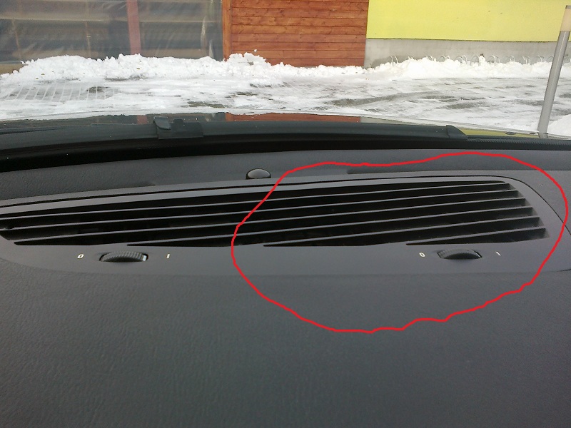

Potřebuji poradit nefouka mi vzduch s větraku na středu palubovky na celni sklo směr ke spolujezdci. Kolečko na regulaci je volné. Stalo se to už někomu?
Alfa Romeo Stelvio 2.9 QV

to co je označeno nefouká, nějaká rada prosím

Rozebrat a zkontrolovat

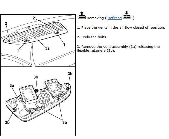

To je jisté ze rozebrat, ale jak na toxjohny píše:Rozebrat a zkontrolovat

Návod v eLearnu

Super dik za pomoc v alfě chcou za opravu a výměnu 2500kc

co tam bylo, že by listí?

Vypadle pruzinky a ulomeny kousek plastu
