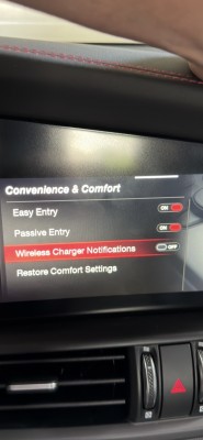

Nemáte někdo tip, jak co nejjednodušeji odpojit bezdrátovou nabíječku? Mobil to téměř nenabíjí, strašně se přehřívá , úplně k prdu, ale to misto na mobil je perfektní, tak bych to rád využil alespoň takto. Chtěl jsem rozebrat střední tunel, ale nějak mi to nejde a bojím se , abych nepoškodil, tak jestli není nějaký jednodušší postup.

Já to mám u svého Stelvia normálně v menu...Ales159 píše: 22.6.2026, pon 12:48 Nemáte někdo tip, jak co nejjednodušeji odpojit bezdrátovou nabíječku? Mobil to téměř nenabíjí, strašně se přehřívá , úplně k prdu, ale to misto na mobil je perfektní, tak bych to rád využil alespoň takto. Chtěl jsem rozebrat střední tunel, ale nějak mi to nejde a bojím se , abych nepoškodil, tak jestli není nějaký jednodušší postup.

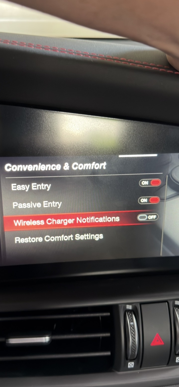

Ať hledám jak hledám, nic tam nevidím, jedině toto na fotce, ale to neovládá, zda zapnout či vypnout. Kde to máš? Je divné, že by to bylo u Stelvia jinakPete Biggy píše: 22.6.2026, pon 12:52Já to mám u svého Stelvia normálně v menu...Ales159 píše: 22.6.2026, pon 12:48 Nemáte někdo tip, jak co nejjednodušeji odpojit bezdrátovou nabíječku? Mobil to téměř nenabíjí, strašně se přehřívá , úplně k prdu, ale to misto na mobil je perfektní, tak bych to rád využil alespoň takto. Chtěl jsem rozebrat střední tunel, ale nějak mi to nejde a bojím se , abych nepoškodil, tak jestli není nějaký jednodušší postup.

U Stelvia je to stejný, můžu si vypnout oznamování, ale jestli s tím vypnu i dobíjení, to nevím.

Nevypne, pouze to neotravuje, když se nabíjení vypne z důvodu přehřátí apod.Americkej píše: 22.6.2026, pon 17:18 U Stelvia je to stejný, můžu si vypnout oznamování, ale jestli s tím vypnu i dobíjení, to nevím.

Myslel jsem si to. Vadilo mi to věčný otravování, když tam dávám telefon bez indukce. Protože to je šikovná kapsa. Nemá ten charger třeba samostatnou pojistku?

Asi ne, nenašel jsem nikde info, jedině rozebrat a odpojit kabel, ale do toho se mi nechce, abych něco neulomil, nechce se tomu, když jsem zkoušelAmerickej píše: 22.6.2026, pon 22:50 Myslel jsem si to. Vadilo mi to věčný otravování, když tam dávám telefon bez indukce. Protože to je šikovná kapsa. Nemá ten charger třeba samostatnou pojistku?

Aha, tak to je možné, že to je jak píšete, to se omlouvám.... Já jsem totiž předtím neměl mobil, který by měl bezdrátové nabíjení. A v autě jsem to měl v tom menu vypnuté a jak jsem si pořídil nový phone, tak jsem to hned aktivoval a žil jsem v domnění, že se to takhle zapíná/vypíná v tom menu. Netušil jsem, že jde jen o vyskakování nějaké hlášky.... Až jednou tím zase pojedu, tak to zkusím vypnout, ale asi to teda nepomůže a bude to tak jak říkáte.... Napadá mě jen tam dát nějakou hrubou látku, hliníkovou destičko bo tak něco, ať se to odstíní od toho mobilu (alá Farad. klec). Zvlášť pojistka tam na to beztak nebude....
