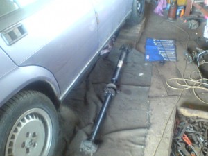

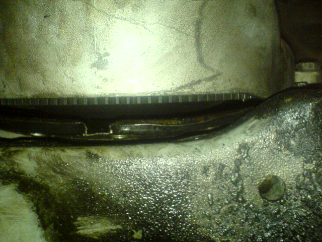

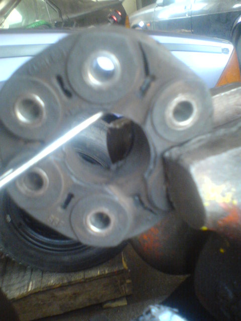

hmm, ta jsem zača pátrat po tom, co mě tam na alfě tak cinká a kvůli čemu sem málem nejel na masarykův okruh....
tak jsem vyndal kardan a jak jsem lepzl pod autem ,tak sem brnkl omilem do plechu cop kryje setrvační a ten zacinkal stejně jako to ono cinkání co mě vyděsilo :D
naštěstí kardan se občas vyplatí vyndat jen tak, člověk pak jen kouká co dokážě 2,8TD udělat s novou HSkou- zřejmě špatně vycentrovaný kardan :???:
