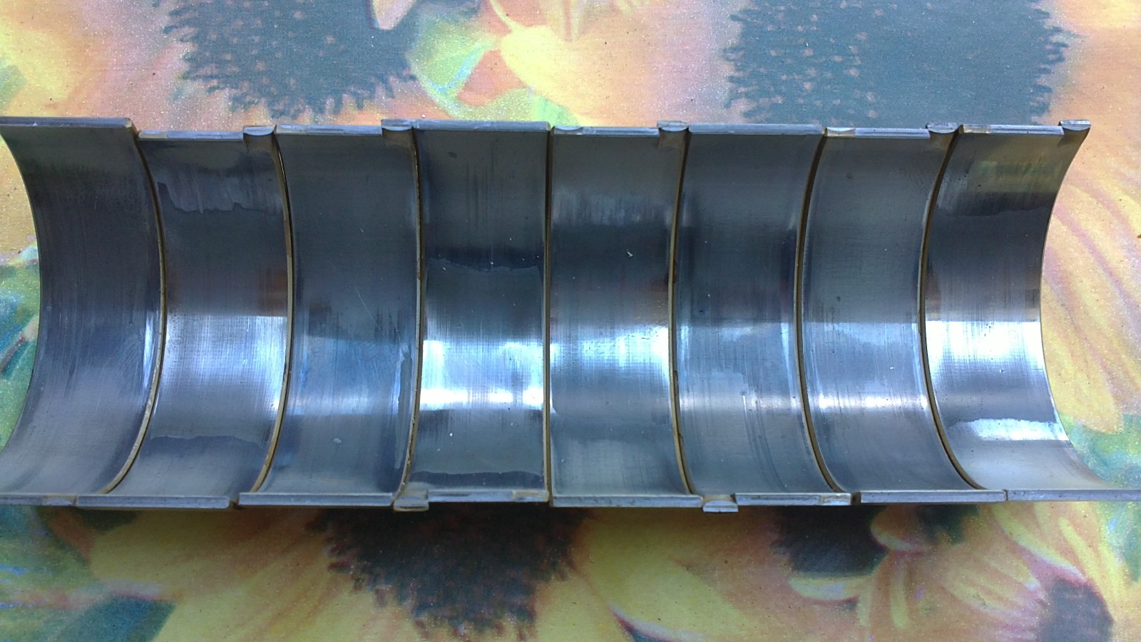

Tak pro info, ojniční ložiska jsou venku a jsou fest vydřený - bližší info dodám později, budou i foto.
Auto najeto 165tis, celou dobu Selenie 10W-40, cca 15tis km 10W-60... něco okolo 100tis km byl experiment s Castrolem, ale byl tam jenom pár km (ex. majitel)
Motor byl tichý a nic tomu nenasvědčovalo.

z malýho škrábanečku se časem vyklube oloupaná kompozice-tj to šedivý a vlastně nejdůležitější na tom ložisku.. pokud to ale budeš řešin na motoru v autě je to jedno, on to stejně dodrbe ten bordel co se tam dostane až to bdue otevřený a bordel ze starýho oleje v kanálech (karbonový usazeniny..) :smt026
proto se na nový šály nedoporučuje šahat žádnejma měřidlama krom modelíny (plasticgauge..) :wink:

Jinak ty hlavní ložiska vypadaj docela v pohodě, což?

230tkm... saly som cakal ze budu v horsom stave ale saci kos nesklamal :D
