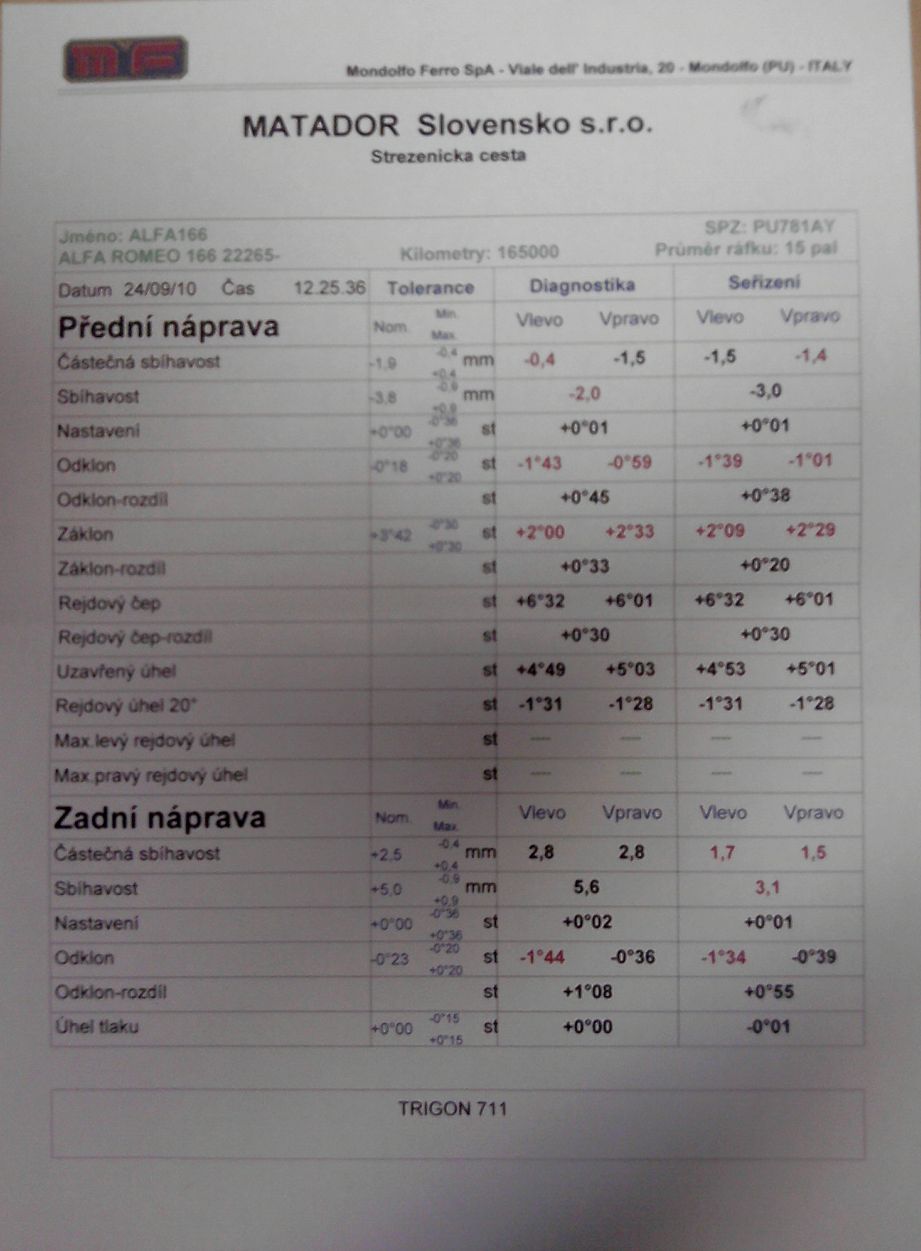

Este raz musim vsetkym podakovat.Alfa je doma a drzi na ceste ako priklincovana.Cely problem bol v geometrii.Najprv ju nechceli robit ze je to podla tabuliek spravne.A vtedy ma nasrali a musel som pritvrdit slova.Ked som im povedal o dvoch nastaveniach 22265-22266 tak len kukali ze o co ide.Pozreli do pocitaca a tie nastavenia 22265-22266 tam mali ale o nich nevedeli tak pouzili nastavenia pre 2.4JTD a to boli uplne ine hodnoty
Nakoniec to nastavili na prvy pokus
podla 22265 a malicko to upravili podla hodnot ktore dal Alfi166silver.
Alfa vobec neplava jazdi super.Vecer sem dam novy protokol.Ostal v Alfe.

Re: Oprava zadní těhlice – výměna uniballu
Prikladam protokol.

Preto je asi taketo veci najlepsie riesit v original dobryh servisoch. To je moj nazor.kaso1 píše:Este raz musim vsetkym podakovat.Alfa je doma a drzi na ceste ako priklincovana.Cely problem bol v geometrii.Najprv ju nechceli robit ze je to podla tabuliek spravne.A vtedy ma nasrali a musel som pritvrdit slova.Ked som im povedal o dvoch nastaveniach 22265-22266 tak len kukali ze o co ide.Pozreli do pocitaca a tie nastavenia 22265-22266 tam mali ale o nich nevedeli tak pouzili nastavenia pre 2.4JTD a to boli uplne ine hodnotyNakoniec to nastavili na prvy pokus

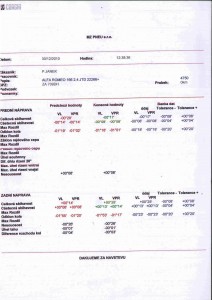

Tak tu je protokol od geosky,
podla eperu mam
Engine No.: 1574624
Chassis No.:00033923
Vehicle No.: 00033382
Cize by to malo bit nastevene podla 22265? lebo podla roku vyroby mi to sedelo na 22266 a tak to mam aj nastevene
vid ale ked som porovnaval udaje boli rovnake v tom ich stroji tak neviem
Nastavený to máš správně, máš auto od 22266 do 99999neomilosi píše:Tak tu je protokol od geosky,
Tak to mi odlahloalfi166silver píše:Nastavený to máš správně, máš auto od 22266 do 99999neomilosi píše:Tak tu je protokol od geosky,

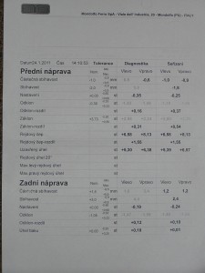

Tak mám taky po výměně silentbloku v těhlici. V tom protokolu od geometrie se ale vůbec nevyznám
Mohl by se mi, prosím, někdo kdo tomu rozumí mrknout, jestli je to všechno nastavený správně? Dík
Mam dojem ze zadna naprava ma malu zbiehavost(2,4mm).Ja mam nastavene na 3,1mm a idem znova na goemetriu.Dam nastavit zbiehavost okolo 5mm a uvidime.Toto nastavenie co mam teraz sa mi na snehu moc nepaci.Inak na toto ma upozornovali v servise ze Alfi sa im casto vracaju na novu geometriu pocas zimy.
