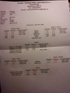

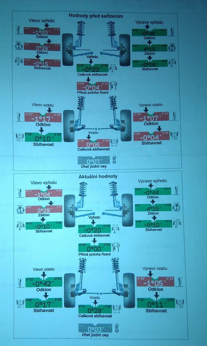

Chlapi, mrkněte schválně do mé karty (viewtopic.php?f=43&t=10042). Nedávno jsem opět řešil geo (sjíždění vnitřků na předku) a mám tam asi čtyři scany protokolů: dle manuálu, z nějakého servisu od Tanguera, pak z místa, kde jsem geo dělal poprvé a nakonec tu poslední - kde mají nějakou údajně "supermoderní" mašinku (zřejmě to bude to 3D, o kterém mluvíte). A zjistil jsem, že ty hodnoty jsou pořád stejný.. tak schválně, co vy na to

Chlapi, dokud budete mít vpředu rozbíhavost (mínusový hodnoty sbíhavosti) a mínusovej odklon je potřeba počítat, že se vnitřky sjíždět budou. S odklonem se standartním způsoben nedá dělat nic, takže doporučuju vpředu nastavit sbíhavost 0, popř. klidně 0,5 částečnou (na jedno kolo) a máte pokoj. Dokud nezapomenete na ty nesmyslný hodnoty z manuálů tak z Vás budou mít geometři radost...

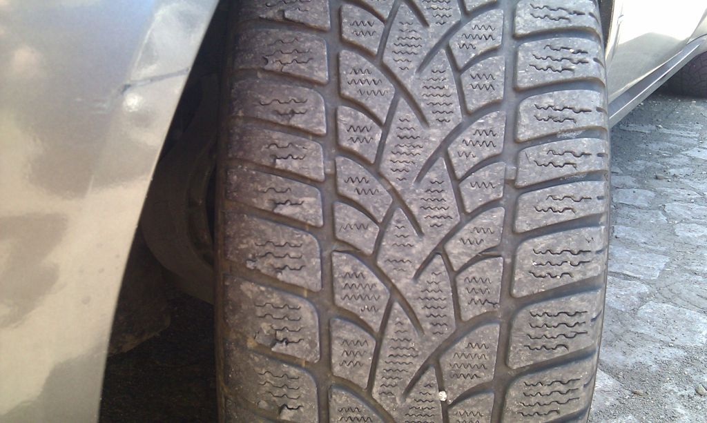

A poradí mi někdo s tímhle tím problémem? Geošku mám udělanou, sice asi před půl rokem. Ale doslova mi to trhá gumy, mám strach tam zbytečně dávat 19tky.

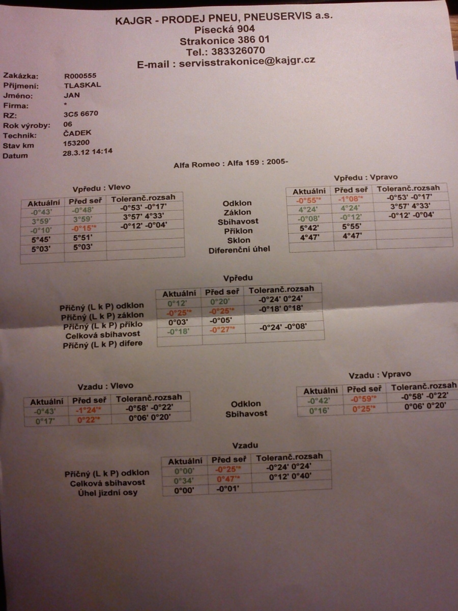

Tak, posílám konečně ten můj scan geometrie...
Jak sem tak pročítal tak jde asi jen nastavit zbíhavost, co? Odklony a záklony nikoli. I když se podívám na levé zadní, taky tam byly špatné hodnoty a při druhém měření už to bylo v normě...
Potřebuju udělat něco s odklonem LP kola. Sjíždí mi to gumu, jak sem posílal ty fotky...

Tak na to koukám a řekl bych, že to máme stejně - resp. nastaveno opět podle stejných hodnot. Tudíž neexistují žádné "staré a nové hodnoty". Ty jsou od začátku pořád stejné. Řešil jsem to tady: viewtopic.php?f=43&t=10042&start=25
A jinak moje poslední nastavení - odpovídá tvému:

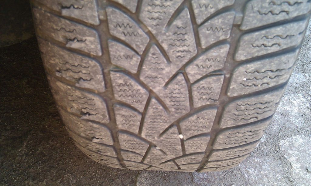

Takže dnes jsem se zase nas...l... podíval jsem se na vzorek na předních kolech a vnitřní strana totálně ohoblované!!Čím to je? Velká sbíhavost předpokládám...
