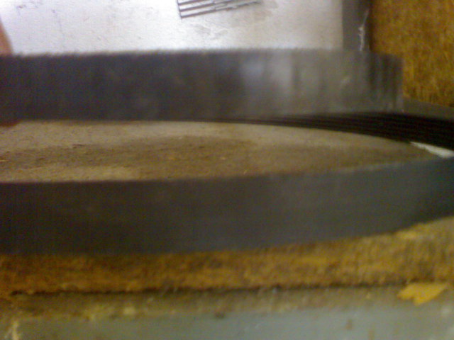

Jsem nechal dělat rozvody a v takovém stavu byl řemen,pro srovnání šířka řemenu příslušenství.A to jsem ještě jezdil na Pálavě se Speedym sprinty :smt021 :smt021 ,ještě,že to vydrželo,bych se šel picnout,praskout to :cry:

Jinak řemen mi sklouznul a obrousil se o kryt na menší šířku řemenu příslušenství,masakr,že to vůbec vydrželo :shock:
