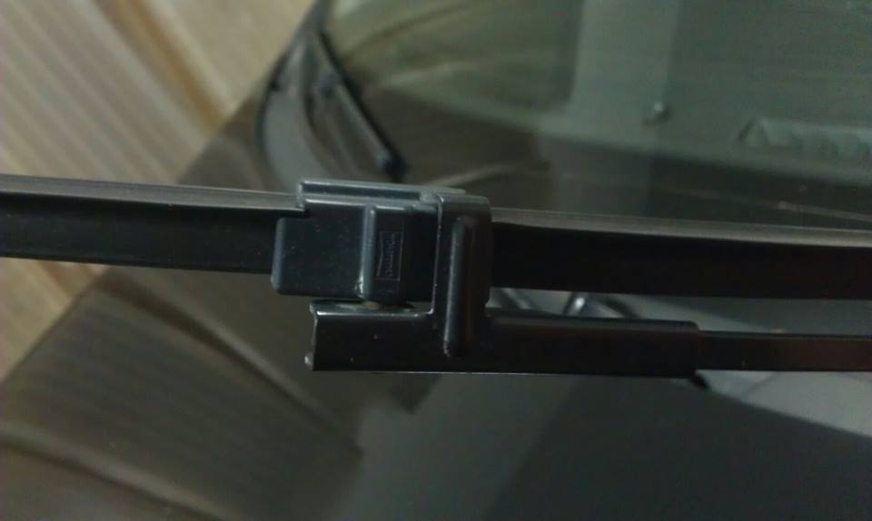

Objednal som si tieto: http://www.autorelax.sk/zbozi/stierace- ... y-pin.html
Pridávam aj fotku starých stiračov, dúfam nové budú pasovať a fungovať bezproblémov ;)
Ďakujem za rady
