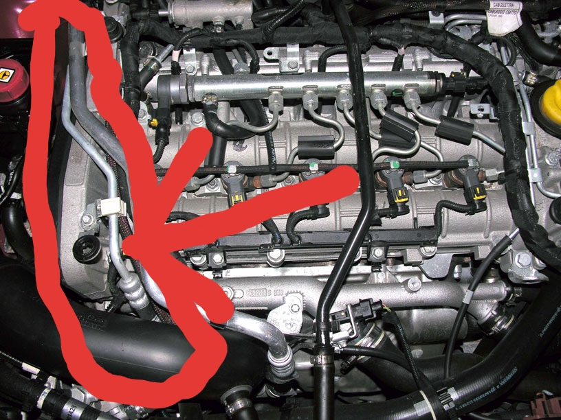

Prosim o prosbu, kde sehnat nebo nemá nekdo starší trubku od serva do řízení na AR 159, 2.4 jtd?

Matesa, krempla apod jsi nezkoušel? případně vymontovat a nechat zrepasovat, zvládnou to všude kde dělají vysokotlaké hadice ;)

Zrepasovat lze já ji měl taky prasklou , problém byl,že ta část má na jedné straně velký záhyb a nešlo upnout do lisu. Musel jsem tu trubku v tom záhybu narovnat a po zalisování nové hadice to ohnout zpět kupodivu ta trubka nepraskla. :D

Děkuji za info, ano, byl přesně stejný problém, nešlo uchytit do lisu a ohejbat o tolik a zpět se mi nechtělo. ale podarilo se a za 300 kč opraveno

Foli píše: 4.3.2019, pon 15:59 Prosim o prosbu, kde sehnat nebo nemá nekdo starší trubku od serva do řízení na AR 159, 2.4 jtd?
Ja som dal opraviť v Hansaflex
