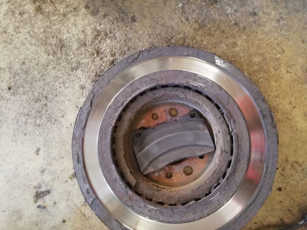

Zdar, kolegové Alfisti tož jsem dal nové kotouče na zadek vše fa. A.B.S lakované. Vše očistil, namazal, brzdí to normálně. Jen nevím když zvednu auto a otáčím kolem jde to volně akorát to šuští pořád o destičky je to normální? Nebo má být úplně ticho najeto cca 20 km od výměny. Zkouška rukou- jel jsem asi 2 km bez brzd zastavil bez brzd-kotouč horký. Lanovody nové ručka seřízena zarim na volnějc.

Příspěvek od soft147 » 10.9.2020, čtv 06:47

Příspěvek od swoop01 » 10.9.2020, čtv 08:17
>rakonek: Co je a neni normalni susteni ti myslim nikdo od klavesnice nemuze adekvatne zhodnotit. Urcite provozni treni tam je, ale neohriva kotouc... ten se staci uchladit.
To ze se ti kotouc ohriva i bez brzdeni muze byt ze to budto pribrzduje a nebo si to jeste nesedlo a neni to zajete (pises zatim 20km) a nebo jsi mezi tim stoupl na brzdu a jeste se ti to nestacilo dochladit.
No a taky pokud si nejsi v susteni jistej tak ho srovnej s predkem na ktery se nesahlo...

rakonek píše: 9.9.2020, stř 21:31 Zdar, kolegové Alfisti tož jsem dal nové kotouče na zadek vše fa. A.B.S lakované. Vše očistil, namazal, brzdí to normálně. Jen nevím když zvednu auto a otáčím kolem jde to volně akorát to šuští pořád o destičky je to normální? Nebo má být úplně ticho najeto cca 20 km od výměny. Zkouška rukou- jel jsem asi 2 km bez brzd zastavil bez brzd-kotouč horký. Lanovody nové ručka seřízena zarim na volnějc.
Pokud jsi měl hodně sjetý desky, tak konečné pozice budou chodit hůře.
Vše se musí dobře očistit a rozhýbat, anebo ta ručka.
Osobně si myslím, že to budevarianta jedna.

Mcernoch: desky právě byli v cca v polovině, pístek jsem zatočil a pak lehce tukl o brzdu malinko povyjel a zase jsem ho zatočil lanka ručky loni nová a ručka nastavena zatim volněji. Přední brzdy jsem zkoušel při otáčení kolem to taky šoustne, ale méně. Mohl bych třeba udělat chybu při zatlacovani pistku, ale na to jsem měl přípravek. Tak si to snad sedne :-k

Příspěvek od rakonek » 10.9.2020, čtv 09:50
swoop01 píše: 10.9.2020, čtv 08:17 >rakonek: Co je a neni normalni susteni ti myslim nikdo od klavesnice nemuze adekvatne zhodnotit. Urcite provozni treni tam je, ale neohriva kotouc... ten se staci uchladit.
Určitě jsem předtím brzdil, ale pak jsem jel min. dva km bez brzd a to se asi moc neochladilo což, spíš mi jde o to jestli ty kotouče jsou vlastně stále v kontaktu s deskama nebo jestli se jich nemají dotýkat vůbec. A diky všem za rady :smt023

Jen taková zajímavost, když si tatík před necelými 3 lety kupoval 159 2,4JTD, tak si na předku nechával měnit destičky, když jel nedávno na plzeňský sraz, tak už si stěžoval, že mu to docela kope do volantu, při kontrole na zvedáku byla příčina jasná :D, takže přehodil kotouče i destičky. teď tam šly destičky a kotouče od Bosche, tak uvidíme jak to vydrží

>rakonek: v kontaktu.

speedy píše: 10.9.2020, čtv 09:58 Jen taková zajímavost, když si tatík před necelými 3 lety kupoval 159 2,4JTD, tak si na předku nechával měnit destičky, když jel nedávno na plzeňský sraz, tak už si stěžoval, že mu to docela kope do volantu, při kontrole na zvedáku byla příčina jasná :D, takže přehodil kotouče i destičky. teď tam šly destičky a kotouče od Bosche, tak uvidíme jak to vydrží
Já dával dozadu A.B.S a ty co jsem sundaval tak měly na hraně znak alfaromeo1 snad origo ? Najeto 220 tis. Vpředu jsemdal TRW a ty hrozně špiněj, ale funguji dobře. Fakt je, že na vnitřní části to bylo taky nefunkční poněvadž desky z vnitřní strany přirezly ke třmenu.

Ahoj, ještě jsem zkusil uložit zvuk kotoučů z meho předešlého příspěvku na youtube. Jak psal swoop01, že těžko soudit od klávesnice. Navíc jsem sundal desky pro kontrolu pohyblivosti v plíškách ve třmenu a malinko uvolnil chod desek.

rakonek: Subjektivne mi to susteni prijde silnejsi, nez je normal.
Udelej jednoduchy test. Nastartuj auto se studenyma brzdama, jed nejakym klidnym usekem, aniz bys potřeboval brzdu. Brzdi vsechno motorem, jed na pohodu... 3 km, 5 km...zastav a osahej si kotouce. Predni, zadni. Opatrne.
Hned budes mit obrazek o tom, jestli zadek pribrzduje vic nez predek. Trochu teple byt mohou, ale urcite bys na nich mel udrzet ruku zcela bez potizi.
Pokud se potvrdi prehrivani, chce to rozhodit trmen a vycistit/vymenit vodici cepy. Muze to vypadat na prvni pohled OK, ale bývaji zatuhlé a omezuji volny pohyb trmenu.
Stejne tak pistek muze mit v zalacene pozici ztizeny chod a bude treba rozhybat, v nejhorsim vymenit.
Na vsechno jsou opravne sady a neni to nakladne.

Příspěvek od rakonek » 13.9.2020, ned 21:02
-petr- píše: 13.9.2020, ned 20:51 rakonek: Subjektivne mi to susteni prijde silnejsi, nez je normal.
Hned budes mit obrazek o tom, jestli zadek pribrzduje vic nez predek. Trochu teple byt mohou, ale urcite abys na nich mel udrzet ruku zcela bez potizi.
Vodící čepy úplně čisté chodí hladce samozřejmě namazané, desky také chodí volně, páky ručky taky chodí - bohužel nevim jak uvnitř. Nevim jestli jsem ty desky mohl spálit při zajíždeni moc sem ty brzdy nešetřil v ploše se malinko vydrolily, očistil a dal sem je zpět. Jinak přední brzdy po zkoušce jak píšeš studené a zadní teplé prst na nich udržim.

Příspěvek od -petr- » 14.9.2020, pon 07:06
Kdyz neni kotouc rozpaleny, vic bych neresil a jezdil.
Jeste si to behem par set km sedne.
