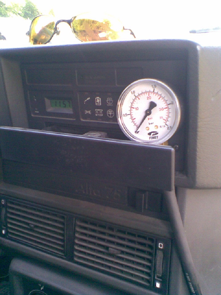

Re: Přídavný budík-turbo,olej
Příspěvek od Milano75 » 29.7.2012, ned 20:33
:wink:
Příspěvek od hadXR » 29.7.2012, ned 22:16
Flp: tohle umístění se samo vnucuje. Ale obávám se že je to dost mimo zorný pole.
Milano: to má styl :smt023
