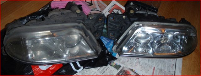

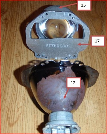

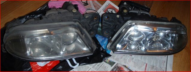

ja sice nemam xenony, no mne svetla svietia slabo kôli opalenej parabole...
xenonove som sice ešte rozobrate nemal, no mam takeho tušaka že su si konštrukčne velmi podobne (mam namysli žiarovka + parabola)
Tu je to zle nafotene dôležite je ked je to opalene od vnutra :)
Ked sa mi podarí zohnať nahradne paraboli (trebars aj oplene) dam ich nanovo pokovovať...
ked som ich mal rozobrate tak som aspoň vyčistil skla...

chalani od toyoty vyriešili problem so zle svietiacimy svetlamy tu:
Treba prečítať vlákno, je tam kontakt na nejakeho pana v polsku čo opravuje svetla napočkanie...
http://www.toyotaklub.cz/forum/viewtopi ... &start=300

v nasich svetlach su paraboly kovove ale po case sa chromova vrstva strati vplyvom dopadu lucov takze staci to dat znova nachromovat ...
