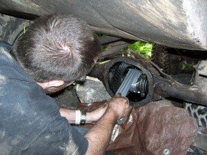

takhle se dá taky na samosvor vyzrát :)
Re: samosvor
Příspěvek od hondzik » 19.4.2010, pon 21:50
jako joke dobrej
Z vlastní zkušenosti to při kravení občas roztrhá i svarosvor
3x obtočit = 25% špéra
6x obtočit = 45% špéra
12X festka? :D :D :D
Re: samosvor
Příspěvek od A.J.Michal » 19.4.2010, pon 21:55
hondzik píše:12X festka? :D :D :D
na sprinty by to bylo dobrý, ale kdyby jsi náhodou chtěl zatočit , tak alfa by asi jela pořád rovně :D
Re: samosvor
Příspěvek od zde. » 20.4.2010, úte 01:02
Alfa 33 mívala "festku":-)
RV147
Příspěvky: 2138
Bydliště: Pardubicko
Re: samosvor
Příspěvek od RV147 » 20.4.2010, úte 06:27
To už bych to radši zavařil..
