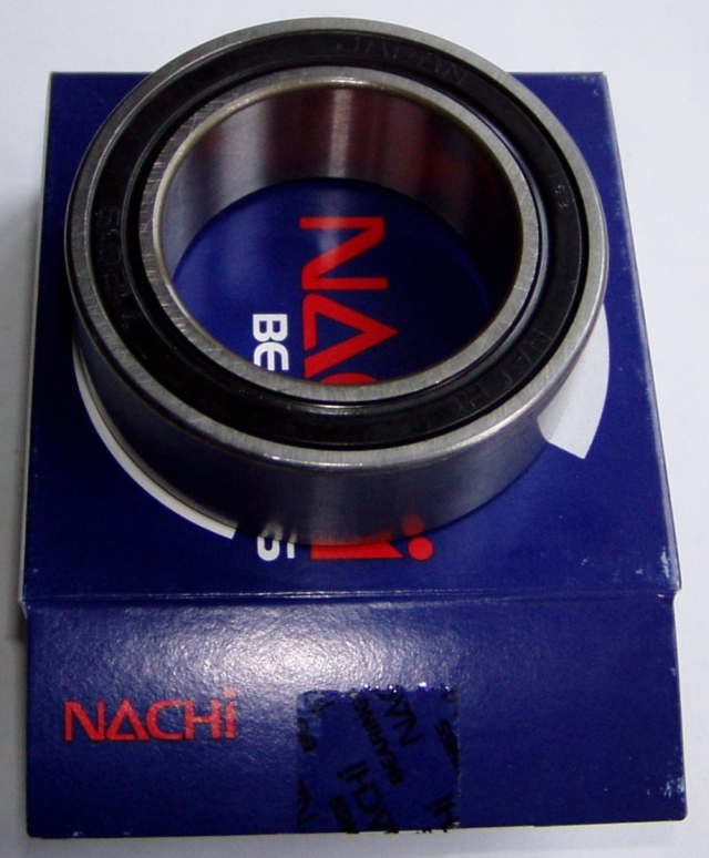

Loučí se se mnou ložisko kompresoru klimatizace. Potřebuji někoho, kdo ho dokáže vyměnit.
Kompresor přivezu, pošlu...
Je to JTD 85 kW, ložisko je tam (snad) dvouřadé 52x35, šířka 12.
Díky za každou radu!

Já jsem řešil stejnej problém na fiatu a pomohli mi zde. Levně, rychle a zdá se, že bez problémů. Za ložisko, čištění, plnění a novej řemen jsem platil 3000 Kč. Jinak u té mařky byl problém s tím, že ložisko je dost nedostatkové zboží. Pokud to stihneš vybastlit ven do víkendu a dáš to Coyotovi, tak ti to tam asi můžu příští týden hodit a pak nějak doručit zpět. Do Prahy pojedu nejpozději o víkendu 25.10.

Zastudena, při venkovní teplotě cca 15st. a méně, se ozývalo cinkání na volnoběh. Zhruba prvních 30-60 vteřin, pak to ztichlo. A jen volnoběh, nebo otáčky mírně nad něj. Zvuk jako rolnička, nebo tak nějak.
Každopádně skvělá závada na diagnostiku. Přijšdeš do servisu a je to v pořádku. A v létě bylo to v pořádku furt...

Po výměně ložiska to cinkalo furt dál... Ale závada vyřešena. Vyhodil jsem pár tisíc do kanálu díky skvělé diagnostice problému... Spoje na trubkách budou určitě po rozebrání skvěle těsnit...
Cinkání způsobovala napínací kladka plochého (klínového) řemene. Stačilo vyčistit a namazat.

Ahojte, nemáte prosím niekto kód toho NACHI ložiska? Ďakujem.

Ten isty, co spominal kejml. Stilo 1.9 JTD 85kW, Myslim, ze je to Denso.

vieme cisla loziska (lozisk) do kompresoru 60816191.? dik :)

podle kodu kompresoru... na 156 2.4 JTDm bylo tady to http://www.schiessl.cz/stranka-denso-7sbu16c-200 jinak to najdeš na štítku kompresoru
