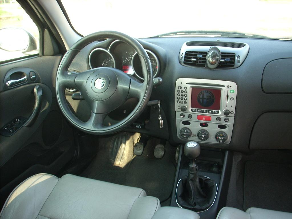

Dnes jsem vyměnil koncovku řadící páky. Ta originální byla prasklá a nepadla mi do ruky jak bych chtěl. Sundat dolů nešlo dobře, musel jsem to rozřezat nožem. Nasadil jsem novou, která je nižší, takže páku zkracuje. Co je ale důležité, řadí se s ní fakt skvěle! Je to opravdu obrovský rozdíl, pocit z řazení je úplně jiný a skvěle to vypadá.(oproti tý originální páce z autobusu) :-D

Velmi pekne to vyzera..kde si to kupil?

koupil jsem to na jednom japonskem eshopu... sice je divny ze zrovna z japonska ale oni tam maji na alfu nepřeberný množství věcí... za 3 dny jsem to měl doma přímo z tokia

To já měl na svý Alfičce krásnou koženou řadičku, ale jelikož jsem kameník, tak jsem si udělal kamennou a zkrátil jsem si jí asi o 5 cm a vypadá to fakt úžasně i když si na jaže budu dělat novou...
