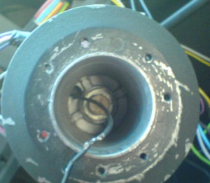

já měl na 75 taky měněnej volant, jen jsem nechal nábu původní, odvrtal jsem ty nejty, co držej volant pohromadě s nábou, je to pod tím krytem volantu, a podle novýho jsem navrtal díry a jen přišrouboval, a fungovalo to bezvadně, když jsem jí prodával, jen jsem volanty zase přehodil a bylo to.

rosso155 píše:já měl na 75 taky měněnej volant, jen jsem nechal nábu původní, odvrtal jsem ty nejty, co držej volant pohromadě s nábou, je to pod tím krytem volantu, a podle novýho jsem navrtal díry a jen přišrouboval, a fungovalo to bezvadně, když jsem jí prodával, jen jsem volanty zase přehodil a bylo to.
mno to je možná lepší řešení(zapoměl sem to nafotit, tak v tejdnu) jde o to, že volant u 75 drží na tyči řízení docela dobře a tak trochu se pak něco i ulomí když ho sundaváš, takl jak to psal rosso155 tak to udělej a je to :smt035

Příspěvek od Milano75 » 26.4.2009, ned 22:35
tady máš tu nábu, ale jak tak sem na ní koukal možná bude originál, jen mě zarazilo, že všechny 75 co sem měl měli pod volantem tu nábu ze železe, tady to je hliník či co, ale stejně je jednodušší odvrtat tY nejty :D
