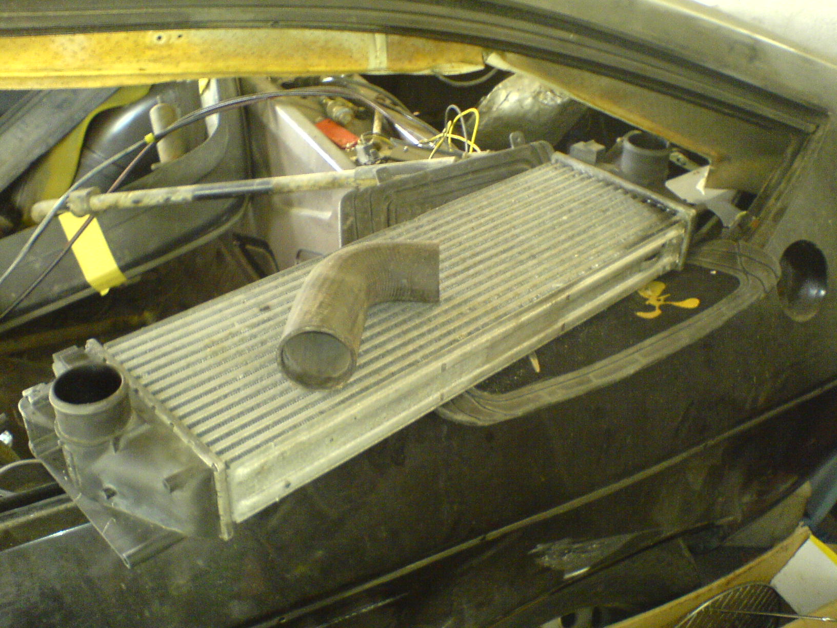

Ahoj, prosim o názor a radu. Měnil sem alfonzovi olej a měl sem schozenej spodní ochranej dekl pod motorem a tak sem si prohlížel v jakym stavu to tam zeapoda je a docela mě zarazilo že z intercooleru dole vytejká hodně černej olej :shock: ale byl poměrně zaschlej takže to zas neteče po litrech ale je to tam dost opatlaný. Každopádně mě zajímá jestli sou v tom chladiči nějaké díry aby se ten olej dostal ven nebo se tam udělaly samy :smt068 ?? S tim souvisí jestli se mi přes tan chladič neztrácí tlak z turba?? Díky R.

olej v cooleru je nornální a to že prolíná znamená, že nemáš dotažený pásky na hadicích nebo ho máš děravej :smt023

mno chladič vyndaj oba konce zadělej s tím, že v jednom budeš mět ventilek z duše a napumpuješ to pumičkou- dej to do vody (pokud pumpička nemá tlakoměr) a poznáš kde ti to utíká, víc jak na 2 bary ho nefoukej
a jestli se strácí tlak?? pokud je děrave(záleží jak moc) tak ano- třeba je tam jen taková malá díra, že tudy jen prolíná olej a neuniká tlak
tlak si můžež nechat změřit v servisu nebo si kup budík a napoj ho někam na svody mělo by ukazovat něco kolem 0,8bar-(nevím ale kolik je origo tlak)

Bývá to netěsné ve spoji plastových bočnic s hliniíkovým tělesem. Mezi je gumové těsěnní a celé je to slisované dohromady. Těsnění časem ztvrdne.

Asi by to šlo, rozpertlovat spony a vyrobit nové těsnění z nějakého měkkého matroše :) Ale z jakého? Pak to zase kleštěma zmačkat zpátky. Jedině sehnat v metráži gumu na výrobu těsnění.

mno rozpertlovat se to dá a dá se to dát i dohromady, ale volba gumy je horší, jedině zkusit scvaknout to kleštěma víc- hlavně tam nepatlat silikon, protože by mohl vlítnout do turbínky
nebo vyměnit Intercooler
a nebo vyhodit ten plast a navařit bočnici hliníkovou(taky se to dělá)

To zní že to bude nutný udělat asi kvalitně, nerad bych aby mi pak pod plnym plynem ten mezichladič explodoval :smt073 ... No a eště sem se chtěl zeptat až to budu mít vyndaný, tak ja se dá nejšetrněji umejt ten olej, a jak to vypláchnout zevnitř, myslim že to tam bude asi docela ucpaný, jestli to teda vůveč de??? díkes

pod plným plynem ti to sotva bouchne, když ti turbo tlačí cca 0,8 bar já s bývalým seriovým turbem sem tlačil 1,7 a v poho
umej to technickým benzínem a máš pokoj- vevnitř to nejni potřeba umejvat- jen vylej tu kapku oleje co se tam uchytilo stejně to tam nateče zase

tohle si tam nacpu já- bohužel jak sem ted zjistil nízké komprese na motoru tak prvně ještě vyměním motor a pak to bude lííítat
