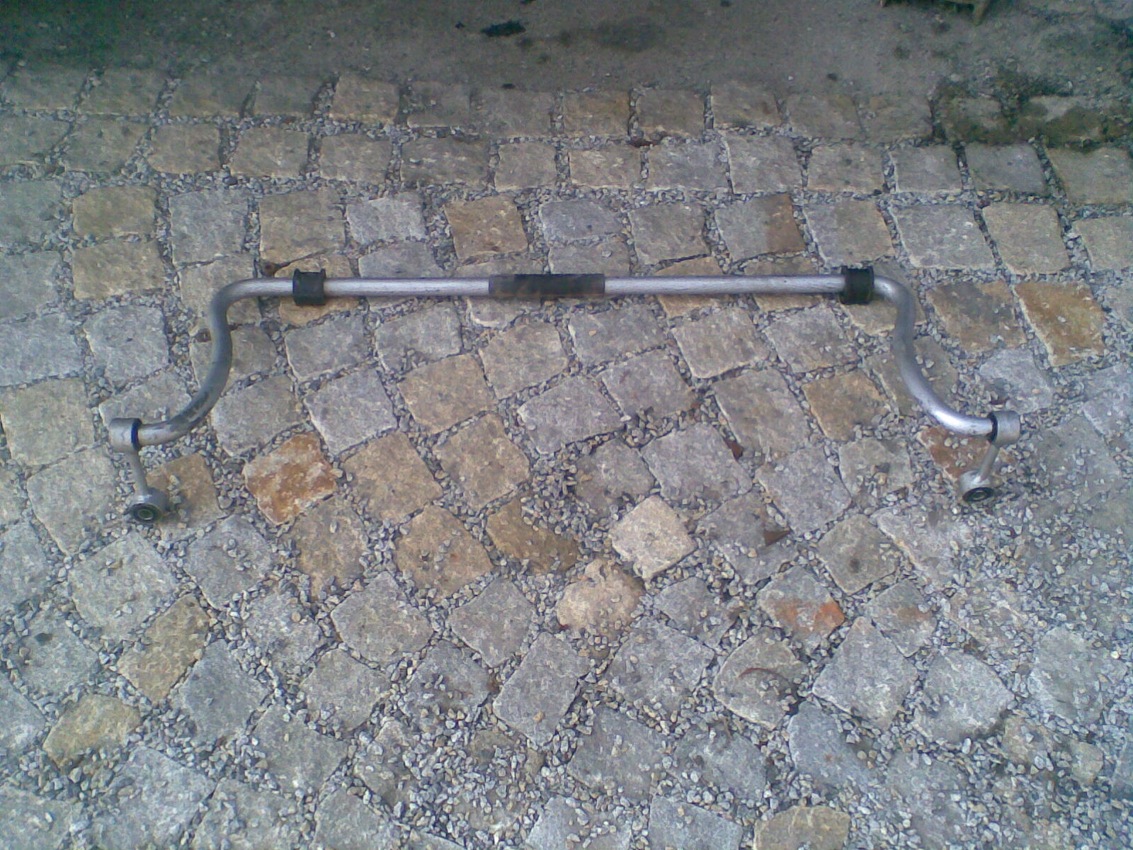

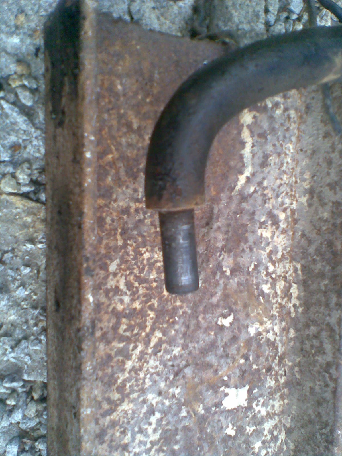

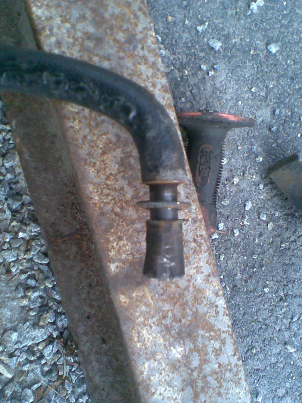

tak jsem dnes rozebral stabilizátor, kvůli výměně silentů a není to až tak nic těžkého.
není k tomu dokonce ani potřeba flexa, stačí ostrej sekáč
Naposledy upravil(a) Milano75 dne 13.9.2010, pon 12:35, celkem upraveno 1 x.
- Milano75
- Příspěvky: 5150
Re: Stabilizátor
takže zkompletováno, gumové uložení jsem dal z jiného 24 mm stabíky kde se zdály být dobré (nejdeou koupit)

sekáčem a velkým kladivem, ideál před tím poklepat kolem dokola- je jen přirezlýPetrGTV píše:tak jsem sundal táhla stabilizatoru, ale na čepu mi zůstaly ty "pouzdra" (ta kovová kulatina co je uprostřed gumy a nevim jak jí z toho čepu dostat ....
viz foto nahoře
Re: Přední Stabilizátor
díky moc, zejtra mám co dělat

mno pokial origo 75kovy, tak ja som si dosti uzil s nasadzovanim novych gumiciek pre tycky stabiku, ktore treba pretiahnut cez ten valcek co sa neda vytiahnut zo stabiku. Ale problem som mal len s jednou stranou, druha uz sla fajn, ked som uz vedel ako nato, ale nepytaj sa ma ako to bolo, bo uz neviem

na zadním stabíku je to takhle:
představ se že máš oko (ve stabíku) za každé strany dáš gumový silenblok, středem protáhneš trubičku a z každé strany dáš na tu trubičku podložku, kterou zapertluješ

milo: ty si ten valecek rozoberal a potom spatne lisoval to zakoncenie?

jasně rozebral a slisoval dobře
ještě rychlá porada, dolu do ramene jde to oko dobře, ale nahoru se mu moc nechce, spíš vůbec - vyřešil sjem to trošku obroušenim materiálu z vnitřka toho furta co je v silentbloku. Existuje nějakej mín prasáckej způsob?

omg, ja som sa s tym pracne sralMilano75 píše:jasně rozebral a slisoval dobře
