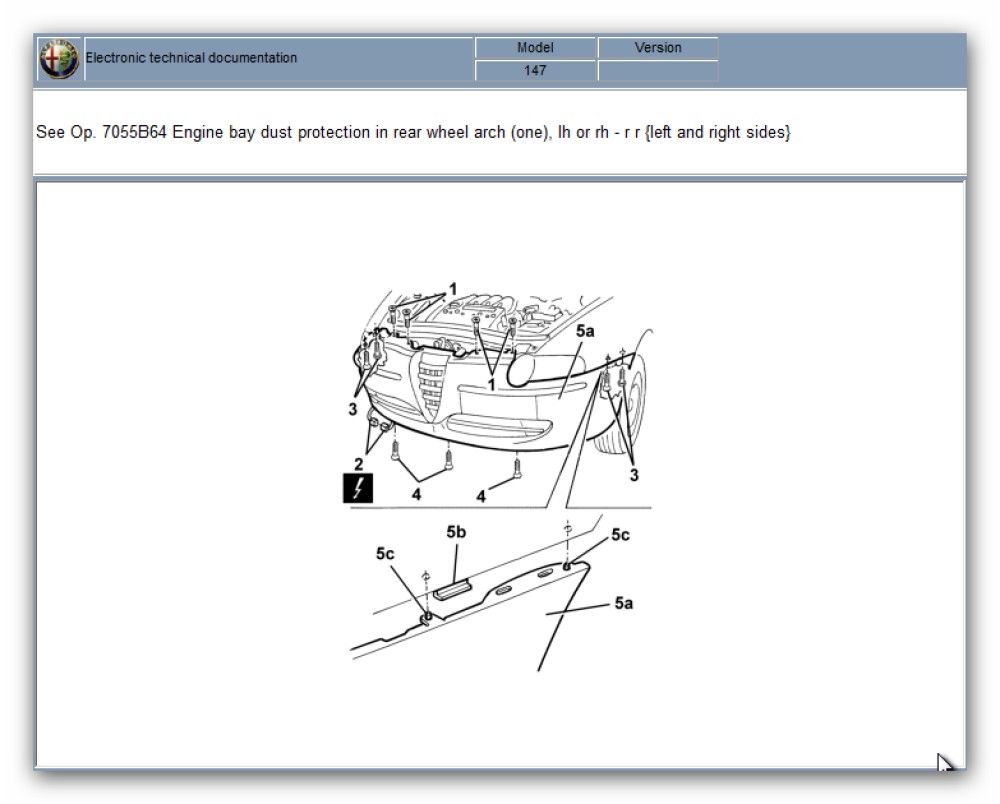

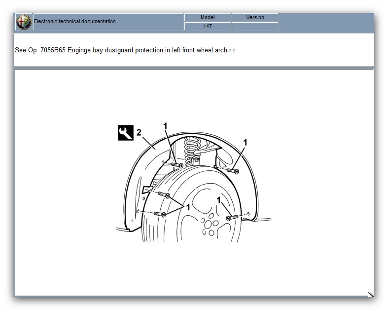

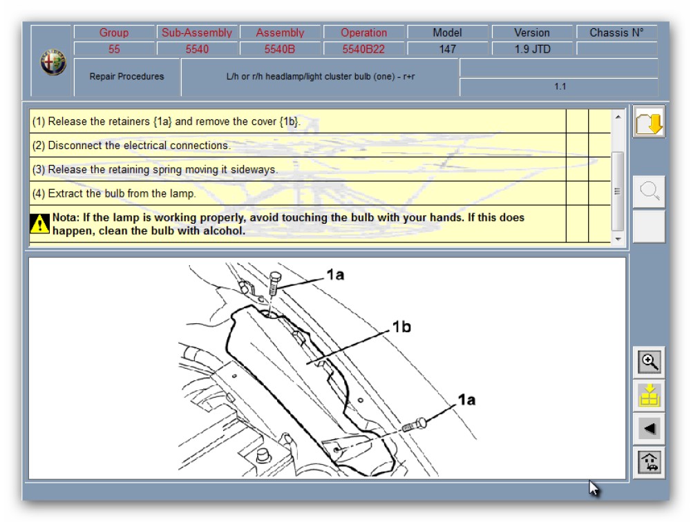

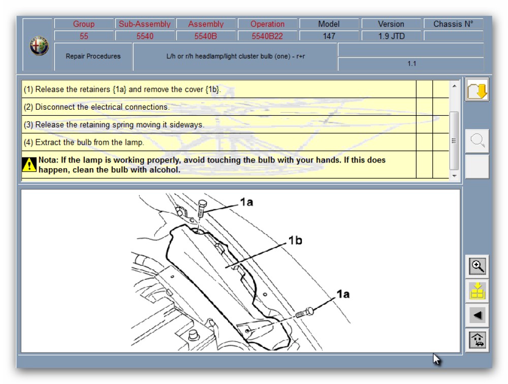

Re: výměna žárovky H7 facelift (sundání světla)
Příspěvek od tuta146 » 22.12.2010, stř 17:04
Pokud chceš mermomocí dát světlomety ven, tak opravdu nárazník musí dolů
Pokud jse o výměnu žárovky, tak stačí jenom sundat tenhle kryt a potom si asi natřikrát zlámat ruku :-D

Vysvětlí mě někdo prosím jak vyměnil potkáváčku(levou) na faceliftované 147 bez toho aniž bych to musel nějak celý rozdělávat? Co tu žárovku drží?
AR 147 1.9JTD
Příspěvek od Petr147 » 7.7.2011, čtv 14:25
potkávačku drží drát, nahoře má dvě očka, zmáčkni je jako by k sobě
