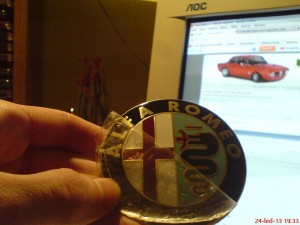

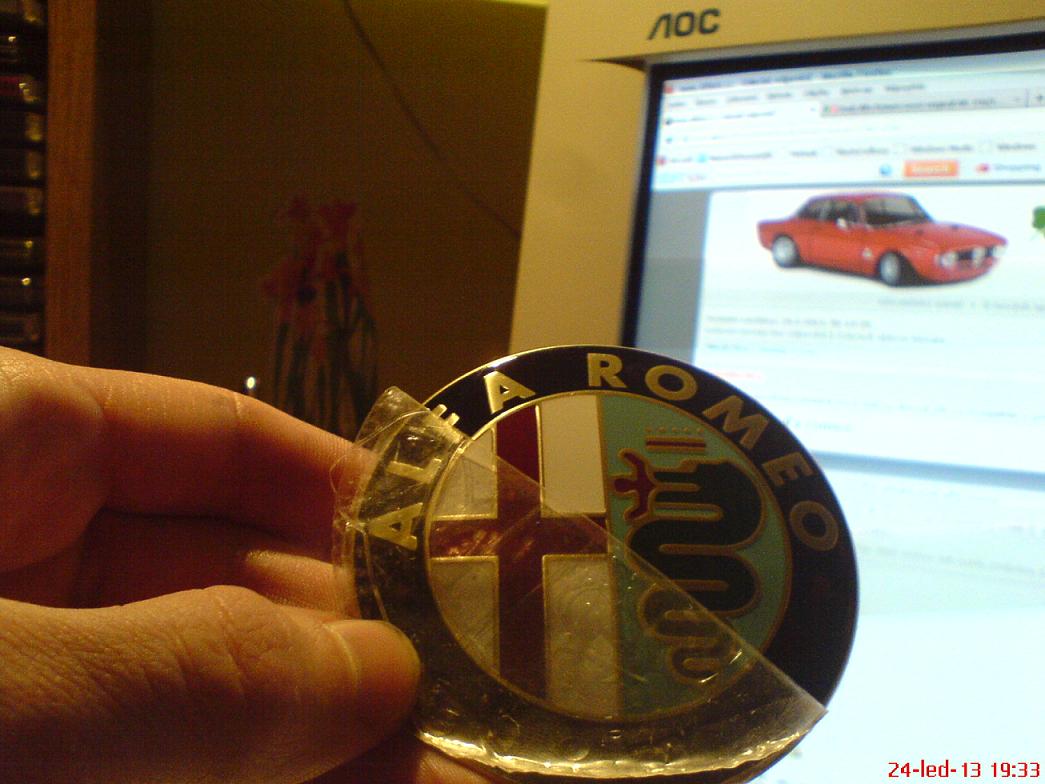

Tommy - výměna je jednoduchá. Starý znak zhruba uprostřed probodneš šroubovákem, do díry dáš špičaté kleště a zbytky znaku vytrháš ven. Pod znakem zbude maglajz z tovární oboustranné pásky, který dáš pryč plastovou špachtličkou s následným dočištěním technickým benzínem. Na přilepení nového znaku jsem pořídil sekundovou oboustrannou lepící pásku od Loctite a nový znak mi drží fajně na 3 čtvercích pásky cca 2x2 cm.

lukee píše:Tommy - výměna je jednoduchá. Starý znak zhruba uprostřed probodneš šroubovákem, do díry dáš špičaté kleště a zbytky znaku vytrháš ven. Pod znakem zbude maglajz z tovární oboustranné pásky, který dáš pryč plastovou špachtličkou s následným dočištěním technickým benzínem. Na přilepení nového znaku jsem pořídil sekundovou oboustrannou lepící pásku od Loctite a nový znak mi drží fajně na 3 čtvercích pásky cca 2x2 cm.
Luke, díky za radu :diky jak bude čas, hnedka se do toho pustím *varim varim ... pak přidám foto jak bude dílo dokonáno :smt024 alfaromeo1 a.vs.s

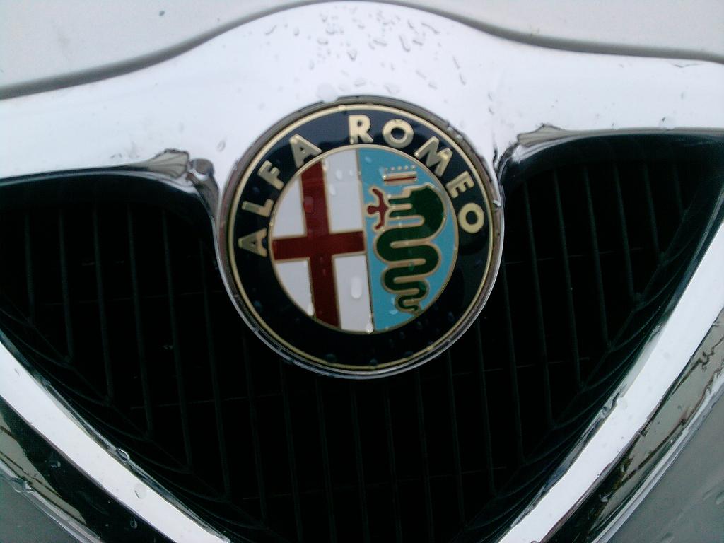

Tommy_Angelo
Příspěvky: 158
Registrován: 20.1.2013, ned 19:09
Bydliště: Mladá Boleslav (Bohumín)
Re: přední znak alfa romeo
Příspěvek od Tommy_Angelo » 29.1.2013, úte 23:33
tak tady je důkaz lidi že znak sedí opravdu perfektně :wink: alfaromeo1
