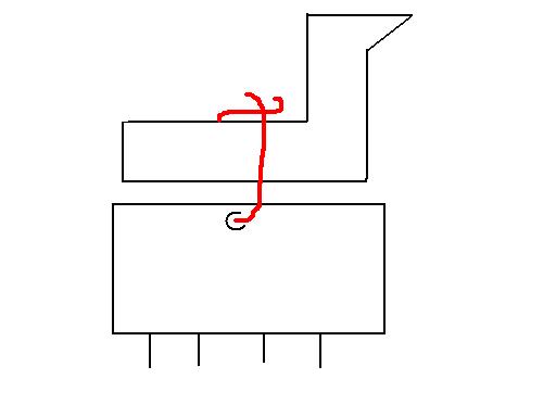

Dobrá no fungovalo to přes dva roky ale je to fakt šílené (řemeslo bran se :-D ). Tak že pokud je to jen těmi ulomenými čudlíky a ne třeba špatným microspínačem v spínači tak jsem provlekl těmi dírkami kde byly čudlíky drát dostatečně tlustý ale dobře tvarovatelný kterým jsem tu kolébku obmotal aby nevypadla.Vypadalo to asi takhle
prosím žádné poznámky k nákresu :smt033 :smt040

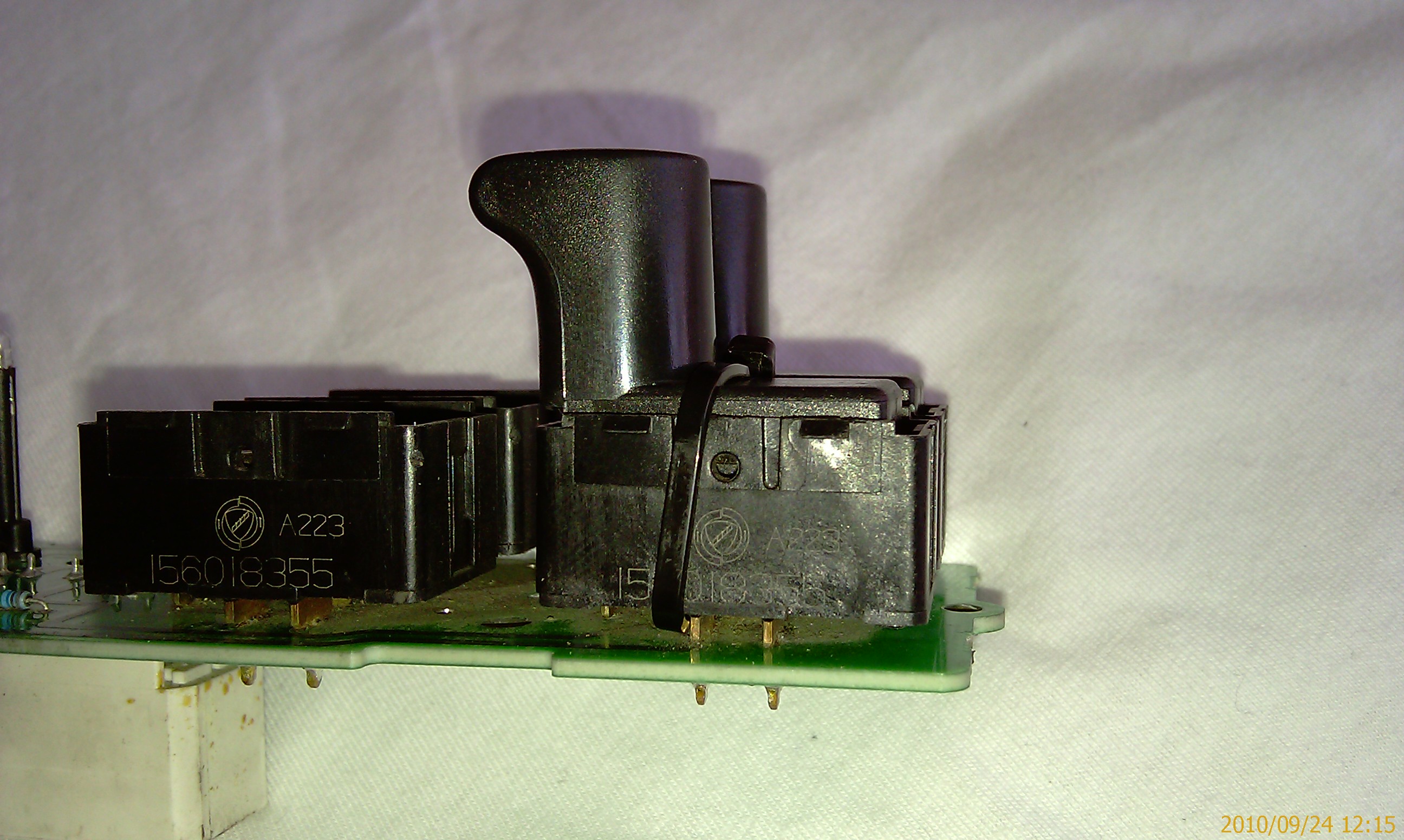

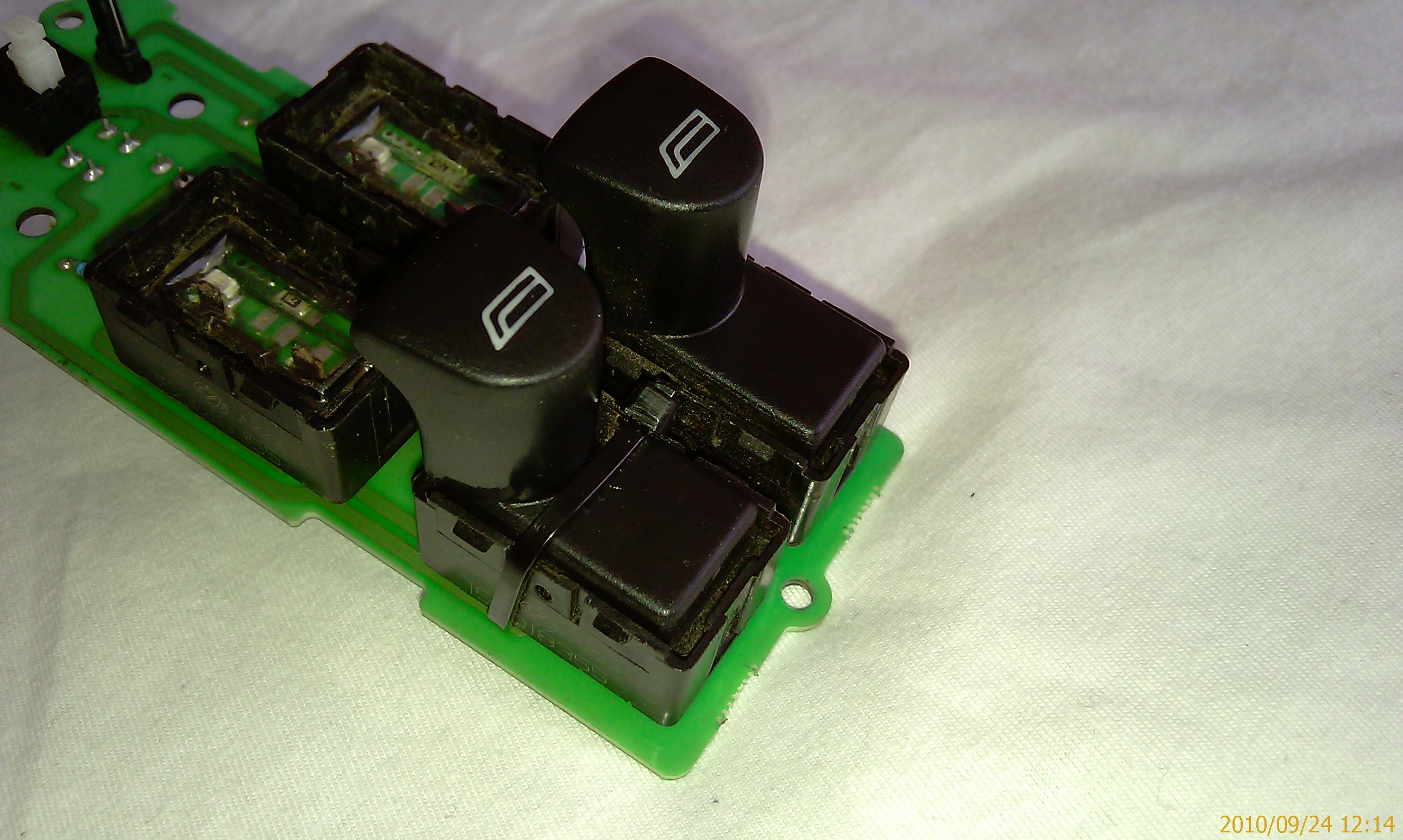

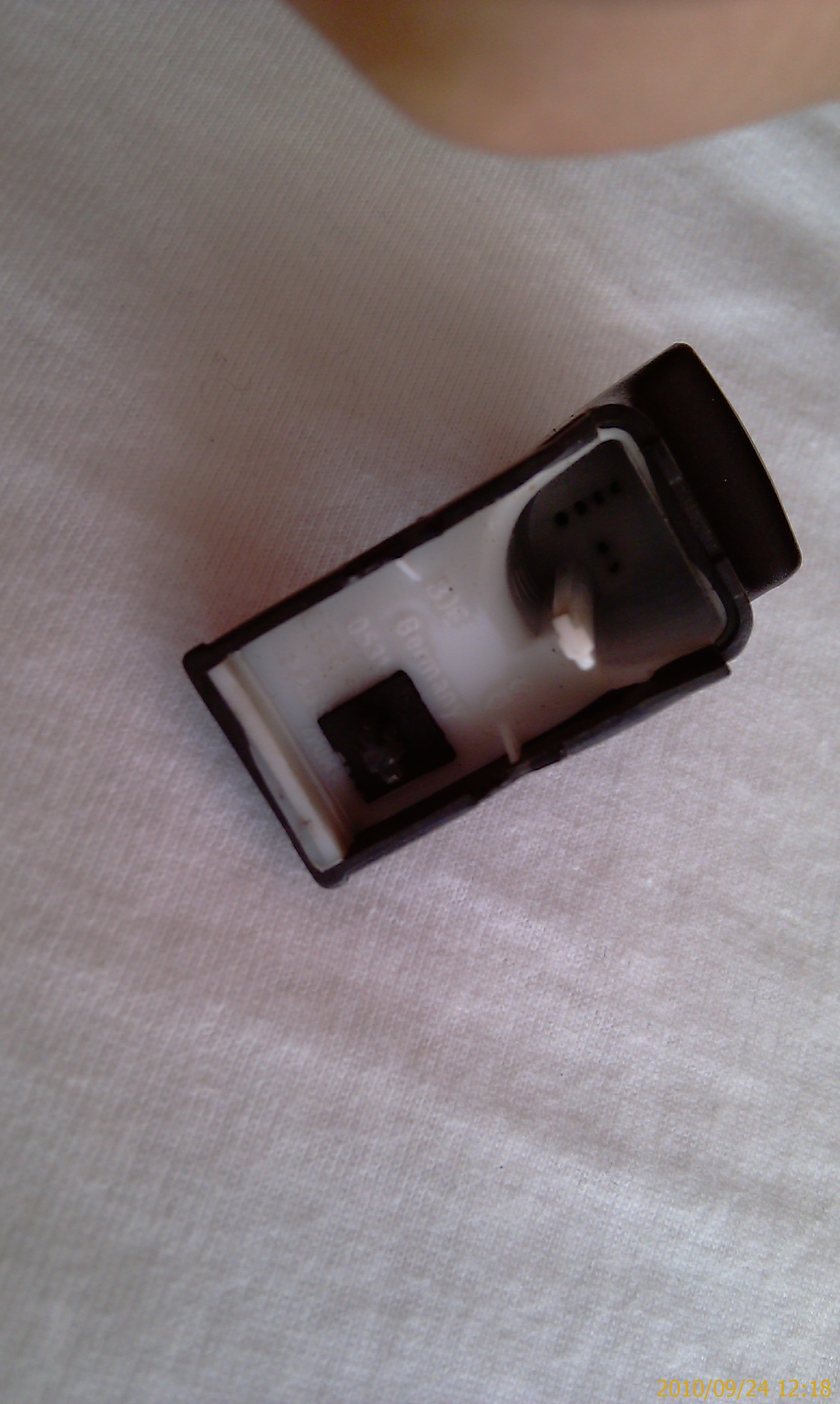

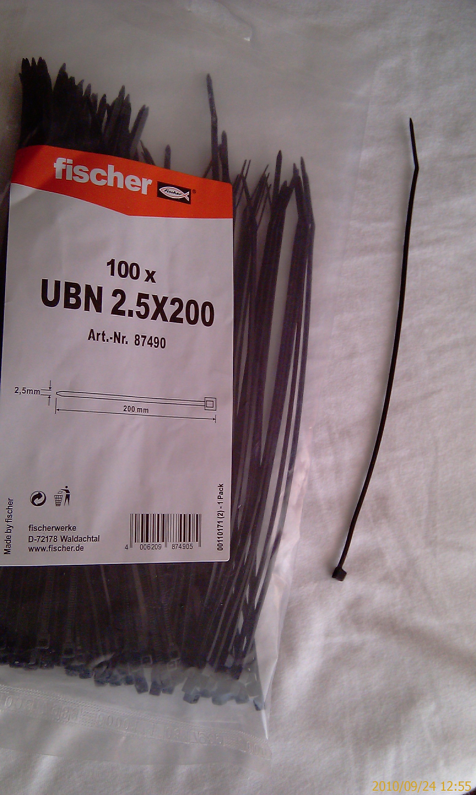

tak sa zadarilo -yes- ...už to bude ok a na stálo...chcel som to tiež nejakým drôtikom no po rozobratí som sa nestačil čudovať, akým jednoduchým spôsobom som tam už jeden čudlik opravený mal...funguje to super ako nové...hneď som volal kamošovi a poriešili sme to tak isto aj na jeho 166 ...a čuduj sa svete čudlík "made in germany"
...netreba nič upravovať,vrtať a pod... stačí tam dať tu sťahovaciu pásku "easy"

Jen by mě zajímalo na čem se to kolébá? Pokud si dobře pamatuju tak to fungovalo jako houpačka ale když jsou ulomené ty prostření čudlíky tak to leží přímo na microspínačích ?
Ale jinak nádhera :smt023 Hlavně že to funguje.
migo
Příspěvky: 237
Registrován: 5.1.2008, sob 19:19
Bydliště: Košice - SK
Re: Jak rozebrat ovládání oken?
Příspěvek od migo » 25.9.2010, sob 14:58
presne tak... ulomene stredne cudliky a napriek tomu to funguje ako hupacka...normalne ako keby bol fungel novy... stiahnes ,odstrihnes zbytok a trocha ten cudlik este pridvihnes aby ho ta paska netlacila len do jednej polohy...vela uspechov
