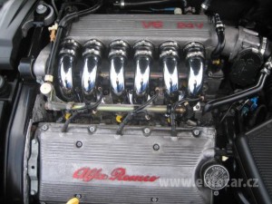

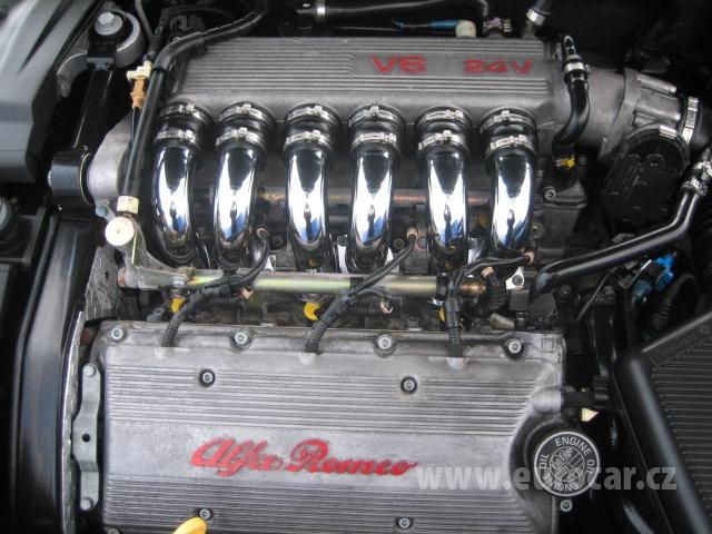

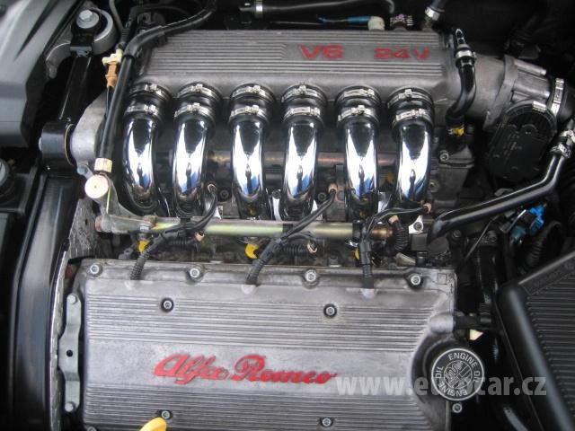

Na zadni vacici je opravdu cidlo, tak to zkoukni (konektor... ) :wink:

Díky mrknu na to , mohl by mě někdo zhruba načrtnout v kterých místech hledat ?
