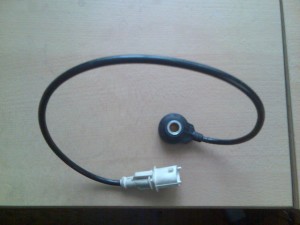

Příspěvek od speedy » 21.1.2010, čtv 09:55
jj, snímač je nový od Bosche
vypadá to takhle
-kůrkyn. Takže je možný, že mám špatnou lambdu? Co by ještě mohlo být příčinou?

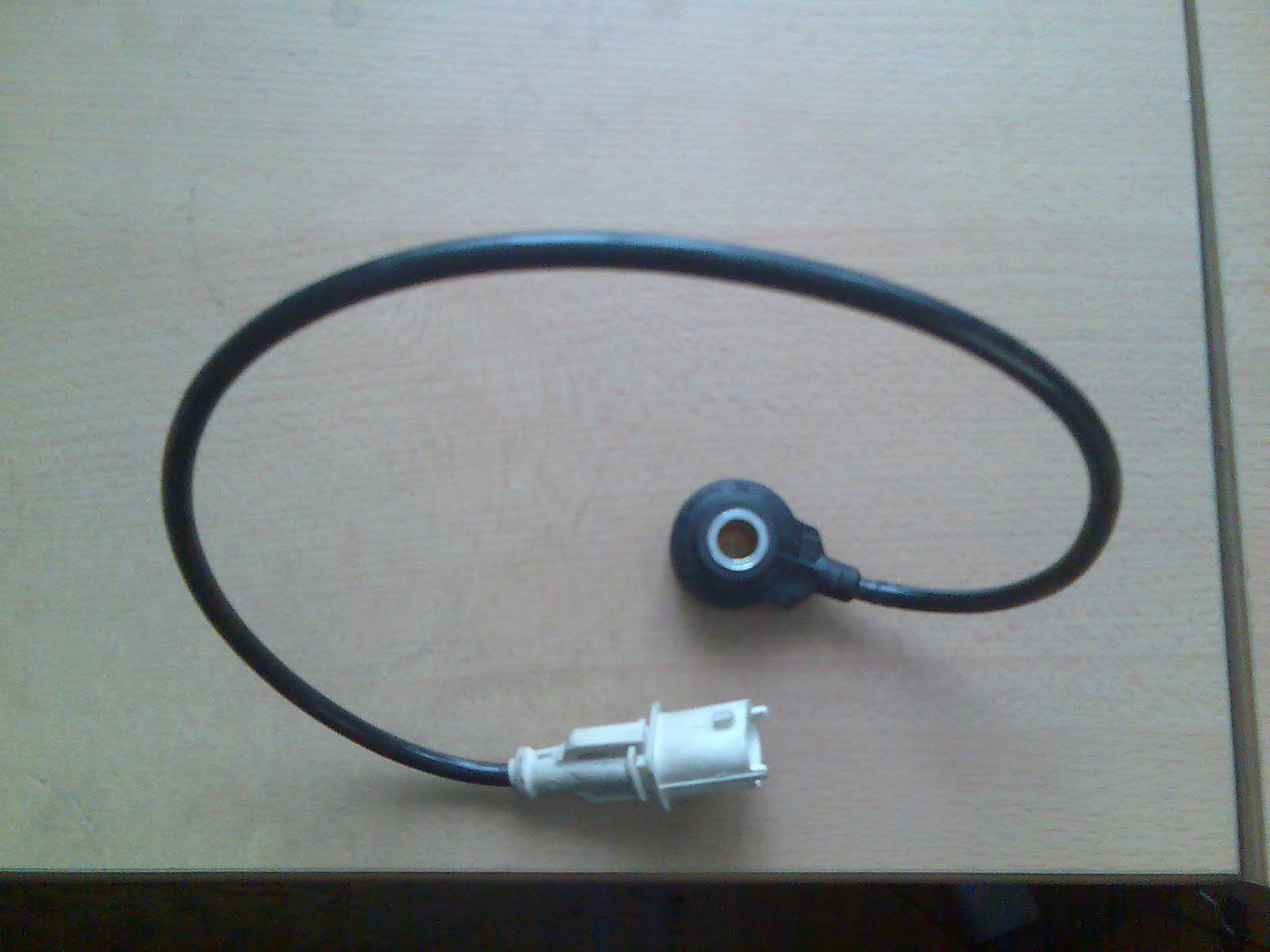

Příspěvek od Petr147 » 21.5.2013, úte 13:27
co jsem viděl jeden návod na diagnostiku čidla, tak ho propípávali s kostrou, tady to nejde propipat, odpor nejde změřit, při nastartovaném motoru dává čidlo cca 0.8mV a motor běží i bez připojeného čidla
