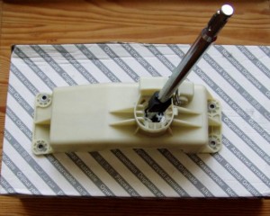

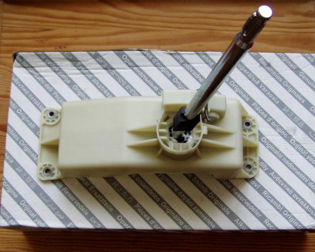

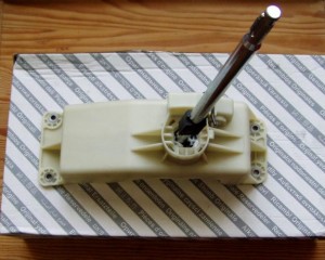

když ukradnu Kůrkynovu fotku, tak tady vidíš ten konec... hasák si ven na tu tyč, aby jsi to za ni chytil a neponičil ten plastovej kloub "kulisu" ve kterém drží... mám ji dole tak, že se nechalo cca 8mm kolečko ze spodu a zbytek se rozřezal, pak se na to nasadila nová (to kolečko se nechali pro upevnění manžety na neorigo hlavici)

ten kloub je takovej olšovej matroš, že bych to raději jistil těma kleštěma, aby pak nekupoval novou kulisu :D
