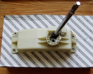

když ukradnu Kůrkynovu fotku, tak tady vidíš ten konec... hasák si ven na tu tyč, aby jsi to za ni chytil a neponičil ten plastovej kloub "kulisu" ve kterém drží... mám ji dole tak, že se nechalo cca 8mm kolečko ze spodu a zbytek se rozřezal, pak se na to nasadila nová (to kolečko se nechali pro upevnění manžety na neorigo hlavici)

stačí s ní trochu pootáčet na strany, táhnout přitom nahoru a máš ji bez nějakého páčení dole

ten kloub je takovej olšovej matroš, že bych to raději jistil těma kleštěma, aby pak nekupoval novou kulisu
