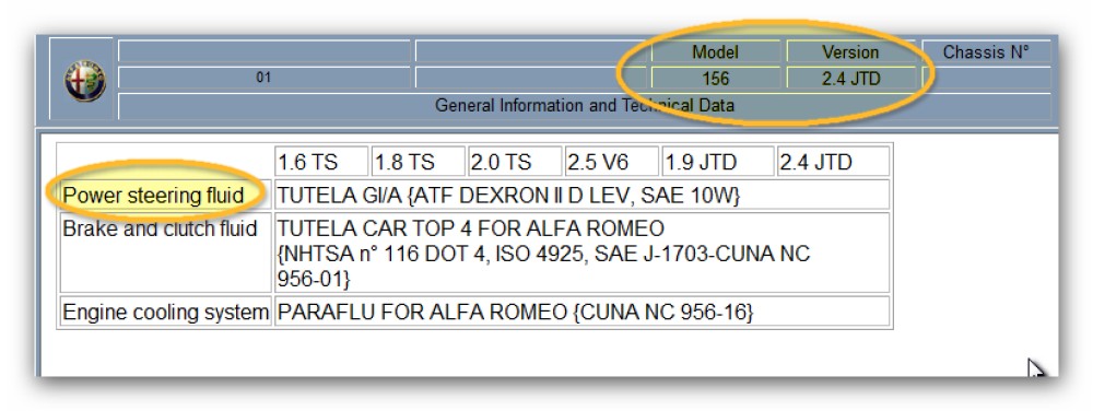

Fofr dotaz, patří do serva tahle Tutela GI/A http://www.znackoveoleje.cz/znackoveole ... la-GI-A-1l ? (r.v.2004)
Re: nefunguje servo (a vše o problémech s posilovačem)
Příspěvek od tuta146 » 22.8.2011, pon 19:17
Info z DTE :wink:
Příspěvky: 3725
Příspěvek od Ladis » 22.8.2011, pon 19:22
Díky,jen pro jistotu :smt023
