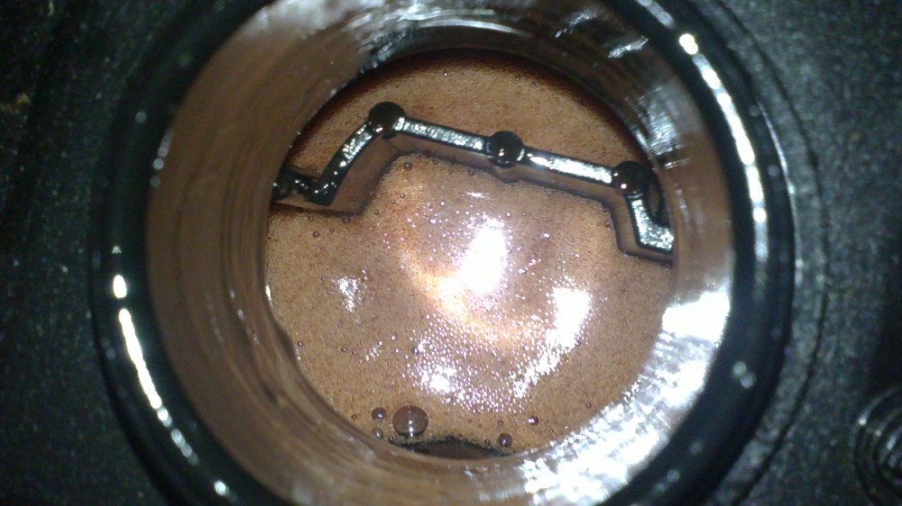

Příspěvek od Danni » 3.2.2012, pát 20:39
Potrebujem akutne poradit :smt013 :smt089
v stredu som zaparkoval auto a vsetko v poriatku... dnes nastartujem a neskutocne zvuky z motora take ako ked bzucanie ale neskutocne hlasne so zvysujucimi otackami to aj rastlo no niekedy to bolo aj tiche a nebolo to pravidelne... neskor som zistil ze to ma nieco spolocne s otacanim volantu cim viac som otocil tym hlucnejsie bzucanie ako keby tam nebol servo olej ale ten tam je :smt089
potom som otvoril nadobku pocas nastartovaneho motra a potom bez... bolo to divne taku penu alebo ako to nazvat som tam este asi nemal a dufam ze ked sa otepli tak to prejde :cry:
nechapem.. fakt co s tym moze byt no moze to byt preto ze vonku je teraz taka zima a auto stoji na vetre? no ale i tak by to nemalo mat na to vpliv ved olej nemrzne :(

Příspěvek od Adamsquare » 4.2.2012, sob 19:29
Málo kapaliny, hodně vzduchu, proto tak pění :wink:
PS: olej taky mrzne resp. hodně tuhne

Re: nefunguje servo (a vše o problémech s posilovačem)
Příspěvek od Danni » 4.2.2012, sob 19:31
v lete som tam mal ovela menej kvapaliny a v pohode... teraz tam je cca na max. ta ze nechapem.... ako to odvzdusnim?
Příspěvek od Adamsquare » 4.2.2012, sob 19:36
Když jsem já měnil kapalinu, tak se tam nalilo viditelně dostatek, ale nakonec jí bylo málo. Po několika dnech to začlo dělat pazvuky tak se opět dolila a nechal běžet motor s otevřeným víčkem. Než to vybublá, může to trvat i několik desítek minut.

Příspěvek od Danni » 8.2.2012, stř 17:05
tak toto tu azda este nebolo zeby niekomu vykepel servo olej
poprosim kto ma ake napady co s tym? hmm cim dlhsie to stoji tym je to horsie a netusim preco...
edit: dnes pre zmenu to nie len vykipelo este pri otacanim volantom to aj trhalo...
Příspěvek od Petr147 » 8.2.2012, stř 18:18
nemělo by to mít tmavě červenou barvu a né takhle rezavou?
